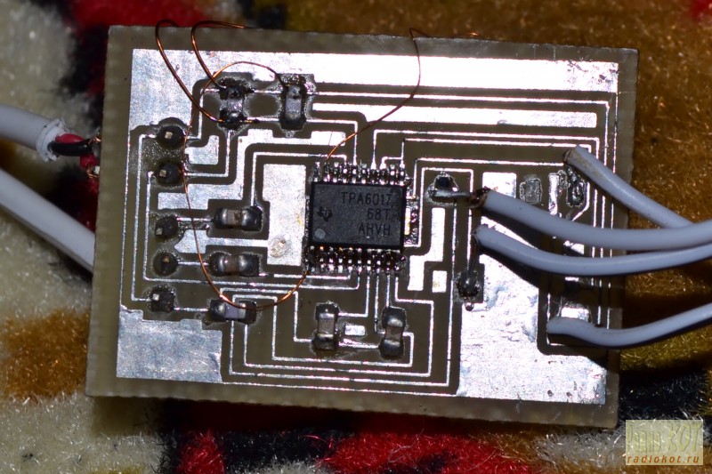

Доброго времени суток всем котам и кошкам, предлагаю вашему вниманию простой усилитель на микросхеме TPA 6017 производства TI.
Усилитель настолько простой что я даже не привожу схемы, поскольку она полностью слизана с даташита, в котором написано что данная микросхема может выдать 2 вата при 5 вольтах питания. Ну что ж, мощность я не мерял, могу только сказать что мои наушники KOS Porta pro кричат громче чем мой ноутбук, качество при этом не теряется.
Это готовый усилитель он меньше спичешного коробка. Немного лажанул с разводкой и включением микры по этому по порядку:
1 Проводок от земли идет к общей земле микросхемы
2 Три проводка идущии под плату это резистивный делитель на 3,3 вольта для включения микросхемы, у меня там 3,6 вольта и  два резистора по 4.7 к на плате которую вылаживаю этот бок иправлен
3 Четыре ппровода в конце с права это провода на выход аудио две земли и правый и левый канал микросхема работает в мостовом режиме поэтому можно и нужно использовать одну землю покрайней мере у меня он так работает. Плата разведена под специфический разьём который в результате был испорчен и на проводки посажен стандартный 3,5 джек
Плата разведена в дип трейсе, ширина дорожек 0,2 мм и выполнена по ЛУТ технологии.
Данная микросхема используется в ноутбуках самсунг, асус и во многих других.
Вот еще фото
