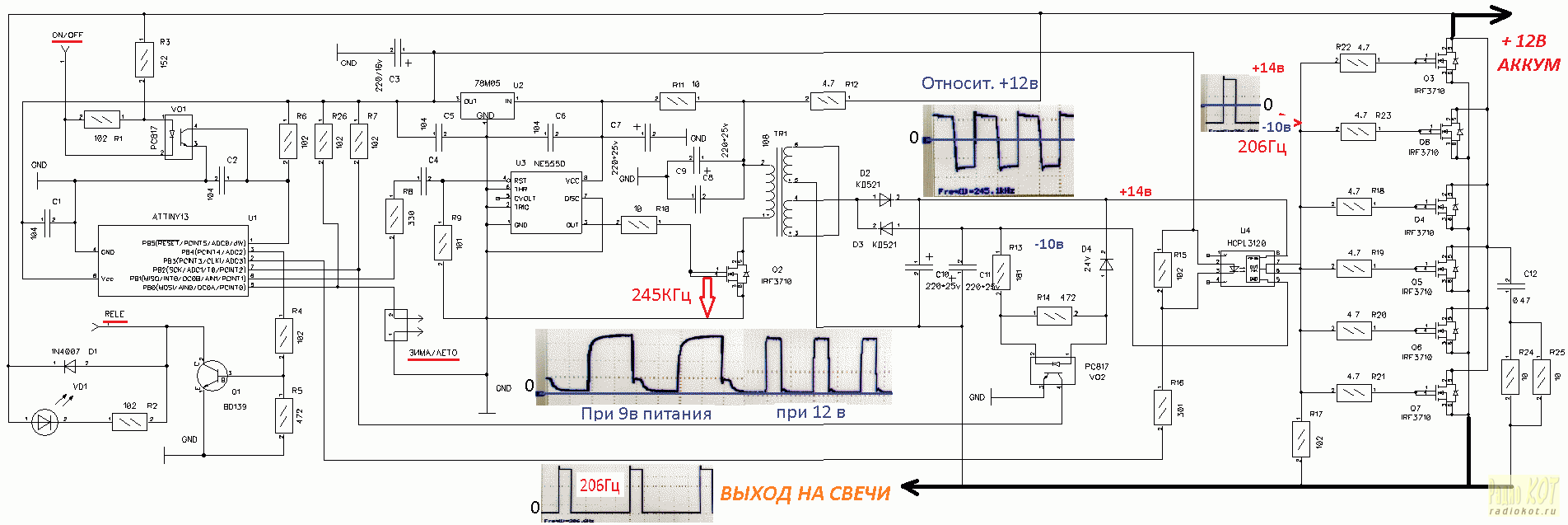

    Схема по сути является ШИМ регулятором на 70А 14В. Содержит микроконтроллер ATINY13, на который возложены функции:
1. Генерирует ШИМ для преобразователя напряжения оптодрайвера управления мощными транзисторами;
2. Стабилизирует напряжение на вторичных обмотках через обратную связь на оптопаре и стабилитрона +14в, -10в. Если напряжение выше нормы выключает выход ШИМ (ключевой режим);
3. Контролирует напряжение на вторичных цепях трансформатора, и только когда оно достигло нормы, запускает процесс плавного пуска.
4. Реализует алгоритм плавного увеличения мощности свечей посредством ШИМ, включает реле шунтирующее полевые транзисторы после окончания процесса плавного старта (только в режиме «зима»).
     Рабочая частота преобразователя 245 КГц, а частота ШИМа для свечей 206 Гц.
Схема:

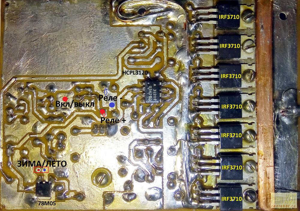

     Для отключения схемы используется вход «вкл/выкл» При подключении к массе схема плавного пуска отключается, напряжения +14в, -10в с драйвера снимаются.
    Драйвер для ключа преобразователя выполнен на NE555, что позволяет управлять полевым транзистором напряжением 12в, при входном 5в.
    Вход «лето/зима» переключатель режима. Летом, когда подавать полную мощность на свечи не нужно, чтобы продлить их ресурс, подается 70%. При этом реле шунтирующее силовые транзисторы не включается. Режим «лето» высокий уровень на входе. (не подключён к массе).
   Режим «зима» низкий уровень на входе (подключён к массе), при этом ШИМ доходит до 100% и включается реле. Загорается светодиод.
   Когда двигатель заведется, или реле свечей отсчитает 30 секунд, напряжение будет снято со схемы плавного пуска.
   Для уменьшения потерь в транзисторах используется двух полярное питание для оптодрайвера. На открытие +14В, для закрытия -10В.

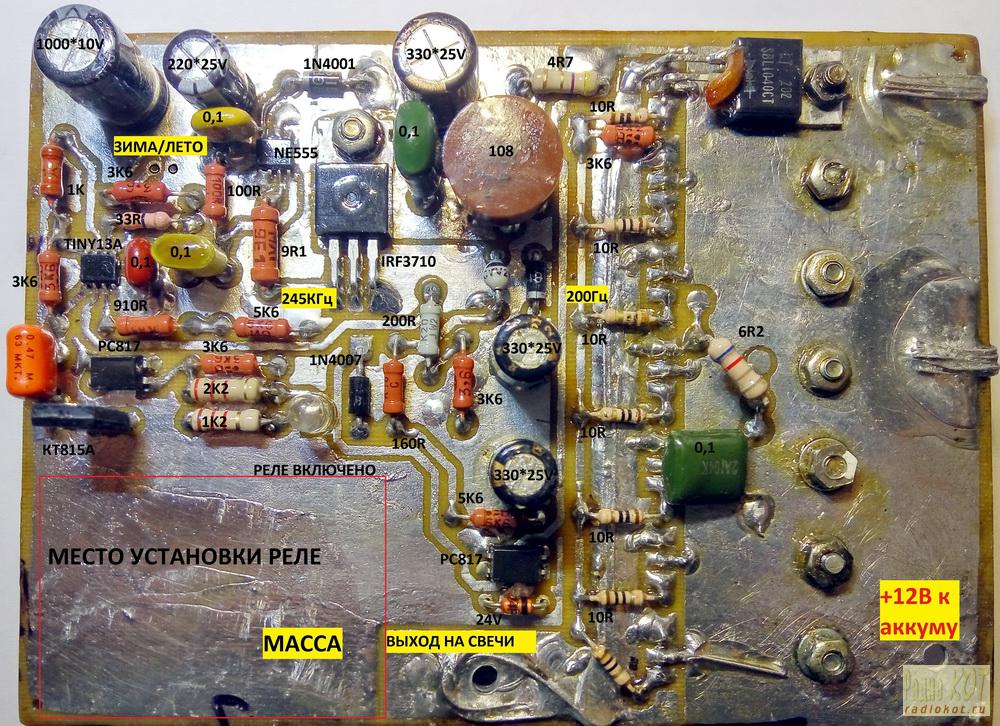

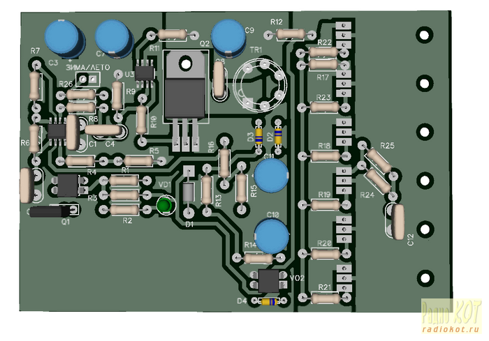

    Плата выполнена на двухстороннем стеклотекстолите. Все моменты подписаны, для комфортной сборки.
3D модель:

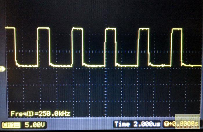

Осциллограммы в ключевых точках:
На затворе преобразователя при пониженном питании 9в:
На затворе преобразователя при нормальном питании 12 в:
На выходе трансформатора относительно+12:

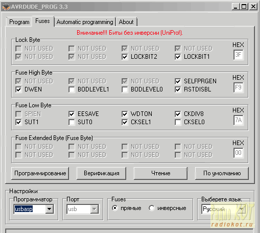

Фьюзы на частоту 9,6МГц без делителя.
