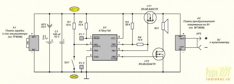

Назначение элементов схемы.

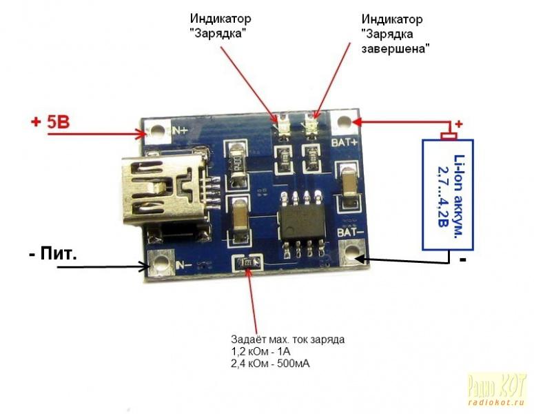

 A1 - плата заряда аккумулятора E1, ток заряда около 350 мА. Сама плата получает питание от зарядного устройства через разъём микроUSB. Нужно учесть, что из Китая платы
приходят настроенные на ток заряда 1 А. Изменение тока заряда производится изменением сопротивления резистора на выводе 2 микросхемы TP4056.
 E1 - литий-ионный аккумулятор от мобильного телефона, 3,7 В, 800 мАh.
 D1 - микроконтроллер ATtiny13A (далее просто МК) выполняет программу "зашитую" в нём, и управляя другими радиокомпонетами обеспечивает функционирование устройства так, как
задумано разработчиком.
 A2 - повышающий DC/DC преобразователь. Выходное напряжение 9 В. Питает мультиметр.
 Кнопка SA1 - кнопка управления работой устройства, нормально разомкнута.
 Площадки К1.1 и K1.2 служат для перезапуска микроконтроллера (при необходимости).
 Резистор R1 - подтягивающий для вывода PB3 (кнопки).
 Резистор R2 - подтягивающий для вывода RESET (уменьшает влияние радиопомех).
 Резисторы R3, R4 - делитель напряжения для ADC преобразователя (при измерении напряжения аккумулятора). Коэффициент ослабления - 5. Эти же резисторы служат для удержания затвора
транзистора VT1 в закрытом состоянии.
 Динамик BA1 - служит для подачи звуковых сигналов, чем обеспечивается бОльшая комфортность эксплуатации устройства. Снят с мобильного телефона, сопротивление около 8 Ом.
 Вместо VT2 и BA1 можно применить высокоомный динамик. Его сопротивление должно быть более 100 Ом. Это позволит подключить динамик на прямую между выводом 5 МК и проводом GND.
 Транзистор VT1 - электронный ключ включающий DC/DC преобразователь.
 Транзистор VT2 - усилитель для динамика BA1.

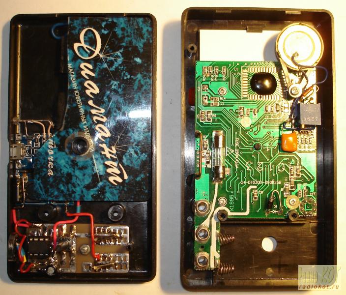

 XP2 - разъём, цоколёвка как у батареи "Крона". Подключается к штатному разъёму
мультиметра. Если возникла необходимость перезапустить МК, то это делается замыканием площадок К1.1 и К1.2 между собой. Отверстия для замыкания этих площадок находятся
на нижней крышке. Замкнуть можно тонким пинцетом, проволкой, разряженным конденсатором.

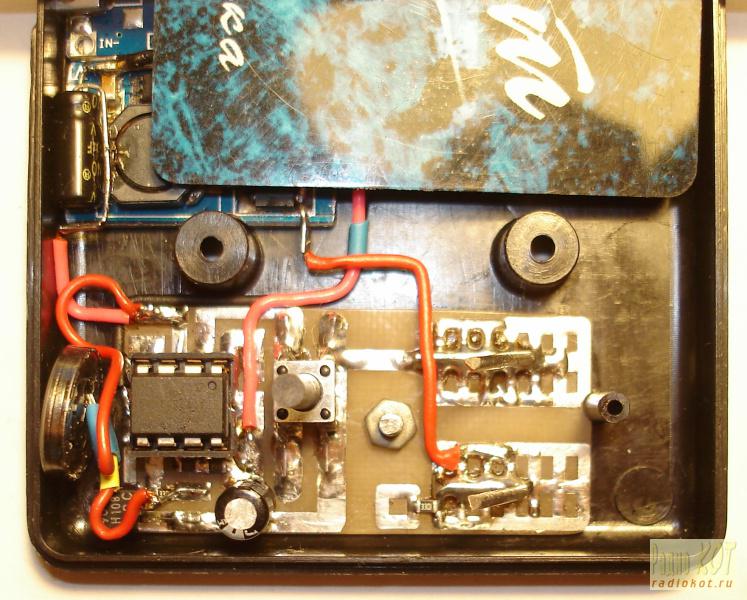

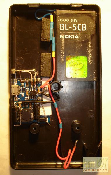

    Фотографии того, как это всё выглядит в железе, приведены в архиве.

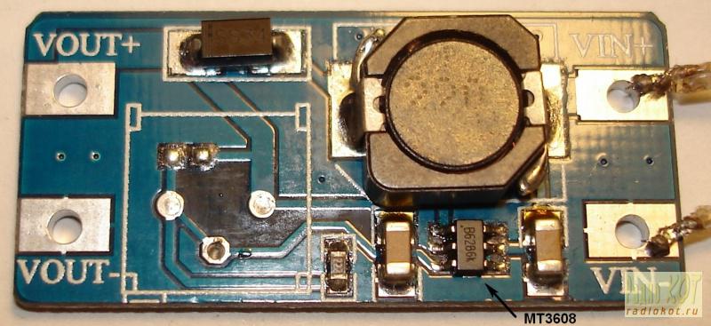

    Найти плату зарядки аккумулятора можно погуглив фразу "TP4056 на али", а плату DC-DC преобазователя "MT3608 на али". На плате преобразователя, для уменьшения размера платы,
был выпаян подстроечный резистор, укорочена сама плата. Вместо него запаян подходящего размера и номинала SMD резистор. Чтобы видеть процесс заряда аккумулятора, вначале

    Опыт эксплуатации устройства около месяца и работает оно так как задумано. Сбоев в работе не наблюдал. А вот ложные включения, при упаковке мультиметра в
полиэтиленовый пакет, замечал. Видимо работает статика.

    При закреплении плат на нижней крышке мультиметра нужно помнить, что винты крепления не должны касаться элементов схемы, т.к. при касании их (винтов) рукой
во время измерений в электросети, можно получить электроудар.
