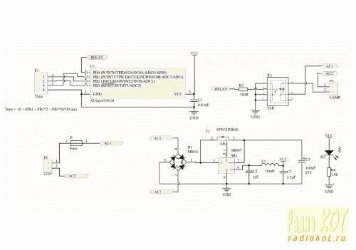

Схема и программа

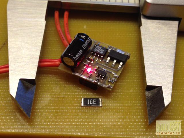

Схема как всегда простая и говорит сама за себя - кроме источника питания у нас на борту предохранитель, твердотельное реле с zero-cross, МК из семейства tiny4/5/9/10 (подойдет любой) и "переключатель" для выбора времени задержки. Переключение делается пайкой перемычек с двоичным кодированием (футпринт рассчитан на нулевки формата 0603), для этого есть три бита. Формула зашита в программе и легко меняется. В приложенной версии время задержки считается как T = 10 мин + 20 мин * X, где X - цифра заданная двоичным кодом на "переключателе". Если не ставить ни одну из перемычек то время задержки составить порядка 150 минут (X=7), если замкнуть все (X=0) - порядка 10 минут. Чтобы использовать все три бита для кодирования времени - нужно во фьюзах запрограммировать RSTDISBL и быть готовым к тому, что повторную прошивку нужно будет делать с подачей +12В на вывод RESET (атмеловские фирменные программаторы делают это автоматом).

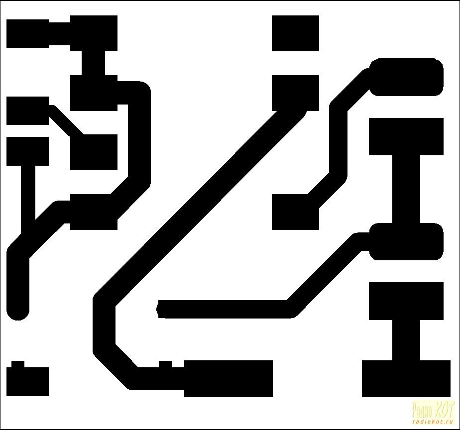

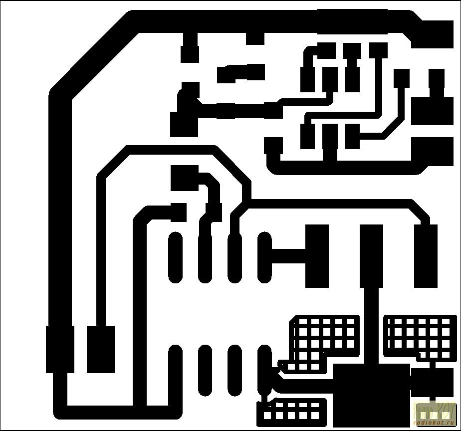

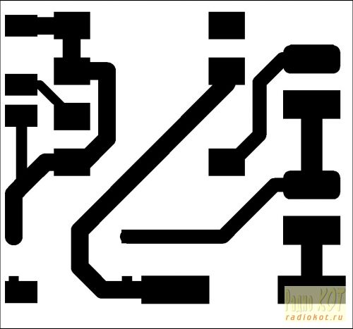

Плата

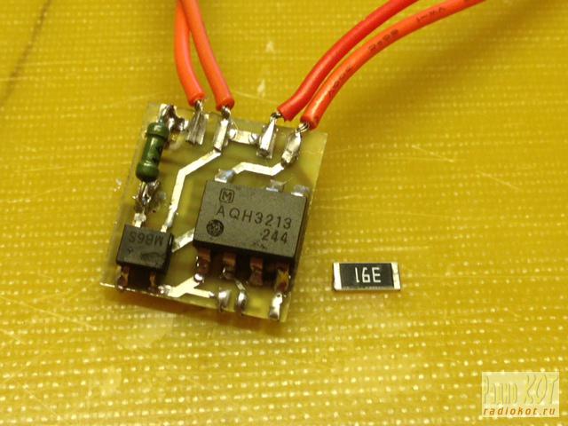

По сложившейся традиции плата вырезана канцелярскими ножницами из двух-стороннего стеклотекстолита толщиной 0.5мм и изготовлена ЛУТом. На правом торце платы (торец противоположный тому вдоль которого установлен электролит) есть четыре "боковых" перемычки, они паяются тонким проводком через торец с одной стороны на другую.
"Верх" (рисунок платы зеркально) "Низ"

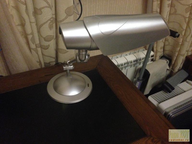

Как определено в начале статьи - устройство изобреталось для установки внутри настольных ламп. Кандидатов дома несколько, в качестве подопытной была выбрана вот эта серая "мышь" (кого еще может выбрать кот для опытов?):
Провод уходит сразу вверх что не позволяет использовать объем платформы стоящей на столе и место для установки остается только в пространстве пластмассового колпака в верхней части светильника где-то внутри между выключателем, колпаком и патроном E27:
Там мы собственно плату и разместили. По объему можно даже сказать, что осталось "много свободного пространства", но использовать его можно только если делать специальный формат платы или делать ее составной, а это лишит устройство универсальности. Вот такой вот компромисс.
