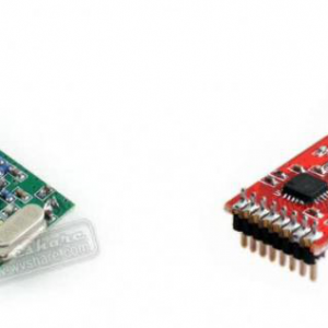

Конструкция создана на относительно новых и недорогих микросхемах  MRF49XA.
Одна применена в приемной части , другая- в передающей.

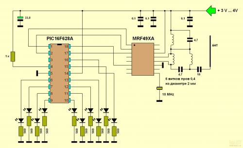

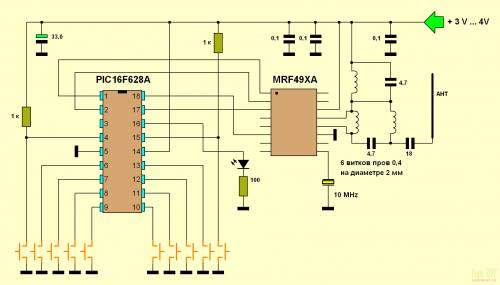

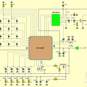

Схема передатчика.
Состоит из управляющего контроллера и трансивера MRF49XA.
Схема приемника.
Собрана из тех же элементов , что и передатчик . Практически, отличие приемника от передатчика ( не беря во внимание светодиоды и кнопки ) состоит только в программной части .

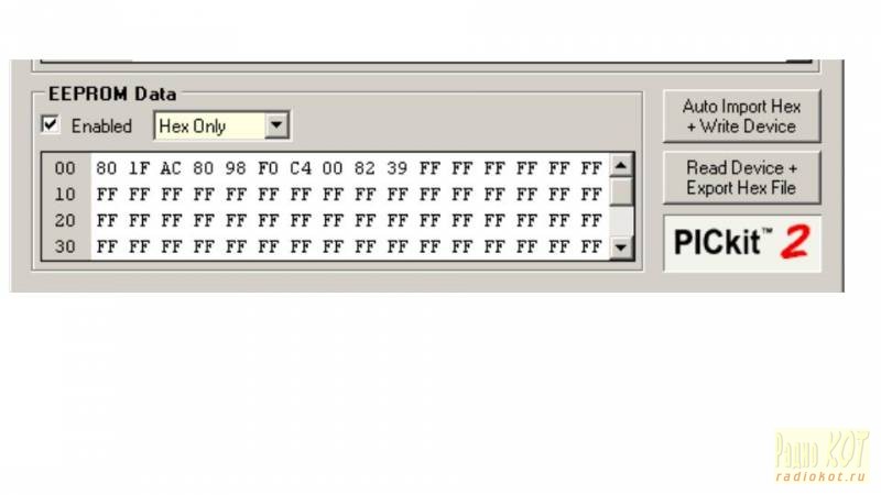

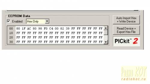

EEPROM контроллера передатчика .
Все настройки EEPROM , упомянутые ниже , запишутся автоматически  на свои места по факту подачи на контроллер питания после его прошивки .
В каждой из ячеек данные можно менять на свое усмотрение . Если в любую используемую для данных ячейку ( кроме идентификатора ) вписать FF , за следующим включением питания эта ячейка немедленно будет переписана данными по умолчанию .
Верхняя строка EEPROM после прошивки и подачи питания на контроллер передатчика будет выглядеть так …
    80  1F - ( подиапазон 4хх МГц )  - Config RG
   AC  80 - ( точное значение частоты 438 MГц ) - Freg Setting RG
   98   F0 - ( максимальная мощность передатчика , девиация 240 кГц ) - Tx Config RG
   C4  00 - ( АПЧ выключено ) - AFG RG
   82   39 - ( передатчик включен ) - Pow Management RG .

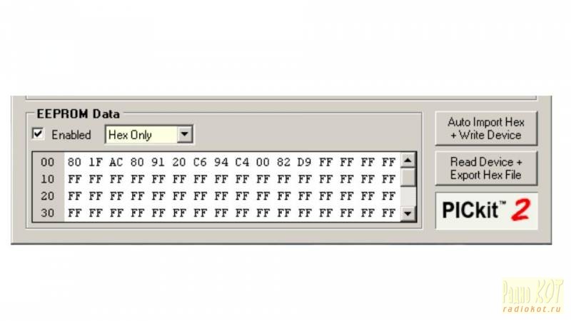

EEPROM контроллера приемника .
Верхняя строка EEPROM после прошивки и подачи питания на контроллер приемника будет выглядеть так ...
91   20 -  ( полоса приемника 400 кГц , чувствительность максимальная ) - Rx Config RG
C6  94 -  ( скорость данных - не быстрее 2 кбит/сек ) - Data Rate RG
82  D9 -  ( приемник включен ) - Pow Management RG .
Первая ячейка памяти второй строки ( адрес 10 h ) - идентификатор приемника .
Для корректного изменения содержимого регистров как приемника так и передатчика воспользуйтесь программой RFICDA , выбрав микросхему TRC102 (  это клон MRF49XA ) .

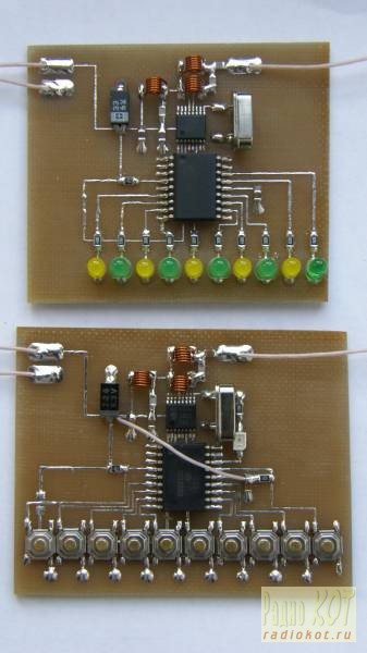

На фото передатчика перерезана дорожка положительной шины питания контроллера и продублирована проводом . Это сделано для предотвращения короткого замыкания через металлические корпуса кнопок (  при проектировании это не было учтено ) .
Обратная сторона плат - сплошная масса ( залуженная фольга ) .
