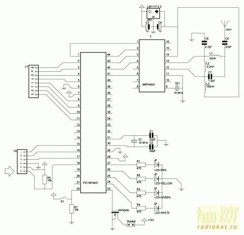

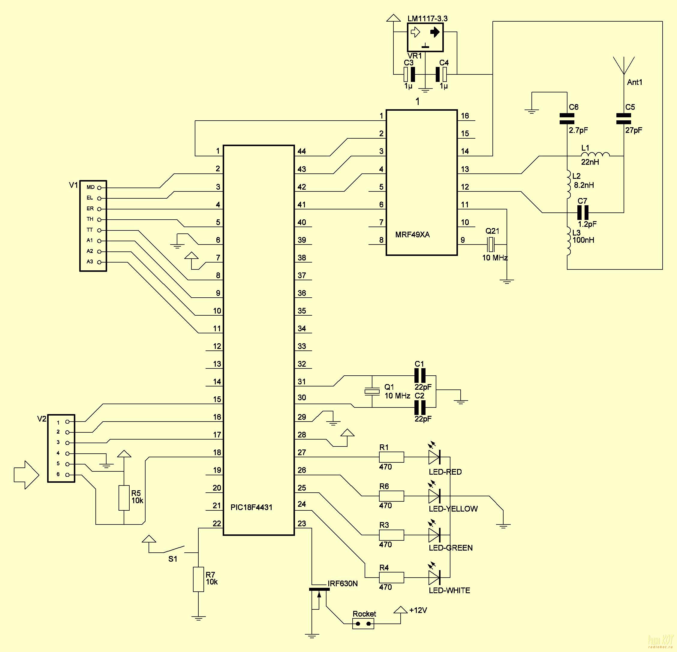

СХЕМЫ АППАРАТУРЫ:
Вот схемы получившихся устройств.
Приемник:
Пульт-передатчик:
Про обозначения на схеме:
MD - Main Drive, т.е. несущий двигатель самолета.
EL - Элероны, т.е. управляющие ими сервомоторы.
TH - Tail Height, т.е. сервомотор хвостового руля высоты.
TT - Tail Turn, т.е. сервомотор хвостового руля направления.
Джойстик J1 управляет элеронами по оси X и рулем высоты по оси Y. Джойстик J2 управляет рулем направления по оси X, а ось Y осталась неиспользованной.
Регулятор MD-P2 управляет скоростью вращения несущего мотора. Регуляторы EL-P1, TT-P3, TH-P4 регулируют среднее положение рулей самолета. Да, для обоих элеронов я все-таки использовал общее значение. Практика показывает, что этого вполне достаточно. А для раздельной подстройки мне не хватило еще одной подходящей аналоговой ножки у PIC18F2550.
Кнопка S7-OnOff включает и выключает несущий мотор самолета. Если выключен, то не работает, если включен, то вращается со скоростью, выставленной в MD-P2. Если включен, то загорается зеленый светодиод.
Кнопка S5-Adj включает и выключает режим подстройки среднего положения рулей. При включении загорается желтый светодиод, и считываются значения с регуляторов. При выключении считывание прекращается, и последние считанные данные записываются в энергонезависимую EEPROM память микроконтроллера. При включении пульта эти значения считываются из памяти и используются при управлении. Так сделано с той задумкой, чтобы лишний раз не настраивать среднее положение рулей при каждом включении, ведь при транспортировки пульта ручки могут сдвинуться. Правда, это и не удобно для подстройки рулей во время полета самолета. Вопрос вкуса...
Кнопка S6-Rock запускает условную ракету (т.е. открывает мощный МОП транзистор IRF630N на борту самолета).
Кнопка S8-Max запускает несущий двигатель на максимальные обороты на время нажатия. При отпускании кнопки обороты возвращаются на значение выставленное в MD-P2. Мне показалось, это будет полезным при взлете. Правда, как выяснилось, не всегда контроллеры бесколлекторных моторов справляются со столь резким перепадом оборотов. Иногда вообще не реагируют. Таким образом, данную величину лучше менять плавно.

Питание схемы от 9V Duracell батарейки типа "Крона". На входе у пульта стоит стабилизатор LM78M05 для питания схемы напряжением в 5 вольт. И также LM1117-3.3 для питания MRF49XA напряжением в 3.3 вольта. Кстати, MRF49XA действительно вполне нормально работает от 5 вольт. В первой версии моего приемника он питался так. И до сих пор работает, сколько я его не гонял последние полгода.
По-умолчанию у MRF49XA двухпроводная линия питания. Я же прочитал статью товарища Blaze и еще вот эту , и решил в качестве антенны использовать штырь. В datasheet описан переходник, так называемый Balun (От слов Balanced-Unbalanced), от двухпроводной линии питания антенны к однопроводной. При этом наилучшие характеристики приема-передачи будут, если антенны будут с волновым сопротивлением в 50 Ом. Наиболее подходящее и простое тут, на мой взгляд, это четвертьволновой штырь. Говорят, у него сопротивление где-то около 40 Ом, вроде. Достаточно близко.а несущую частоту выбрал максимально возможную для данного радиотрансивера, т.е. 915 МГц, чтобы по прямой видимости било дальше. Ведь, как известно, чем выше частота, тем дальше ловится сигнал на прямой видимости, но хуже преодолевает препятствия. Указанные на схеме значения для Balun взяты из datasheet. В качестве антенны использовал кусок провода длиной четверть длины волны. Для 915 МГц это около 82 мм.
Далее... Главный недостаток MRF49XA, на мой взгляд, это его маленький буфер приема - всего 2 байта. Думаю, авторы чипа считали, что при приеме микроконтроллер должен считывать приходящий пакет по байту-двум за цикл. Но в моем случае ситуация сложнее. ШИМ я реализовал логически простым способом: ставим единицу на одну ШИМ-ножку, ждем нужное время длительности сигнала, и переводим в ноль, а затем следующую ножку аналогично, и так по циклу. Управляющий ШИМ для моторов в классическом понимании представляет из себя цифровой импульс длительностью от 1 до 2 миллисекунд, повторяющийся с периодом в 20 миллисекунд. Период может быть другим. Если взять меньший, то моторы чуть быстрее реагировать будут, если побольше, то медленнее. А вот длительность импульса - та самая управляющая величина. Так вот длительность одного главного цикла меняется в пределах от 5 миллисекунд до 10 миллисекунд (5 ШИМ-ножек, по 1-2 мсек на каждую). Т.е. если пульт будет посылать байты чаще, чем по 2 в 10 мсек, то скорее всего они будут теряться. Таким образом, за один цикл мы можем посылать не более 2-х байт. Сначала я хотел посылать пакеты по 4 байта: байт номера устройства - упрощенный аналог IP адреса, байт номера функциональности (которой выставляем значение), байт самого значения, и байт чексуммы - число битов в первых трех байтах. Но безуспешно повозившись с этой затеей, забил и сделал просто по 2 байта: байт номера функциональности, и байт значения.
Значение каждой функциональности меняется в интервале от 0 до 100 (т.е. измеряемое с джойстиков значение напряжения в логике микроконтроллера меняется по шкале от 0 до 100), причем принятое значение 0x00 считается за непринятый пустой байт и всегда отбрасывается. Передаваемое значение 0 кодируется и декодируется как 101. Это позволило избавиться от ситуации, когда второй байт теряется и не доходит, а принятое значение 0 заставляет мотор резко "прыгать" в нуль.
Номера функциональностей меняются от 110 до 200. Остальные значения байта считаются зарезервированными.

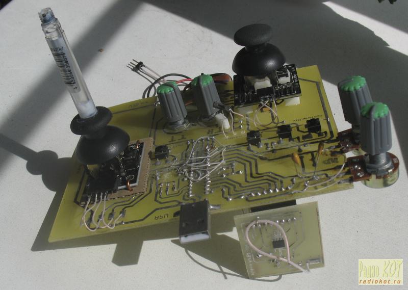

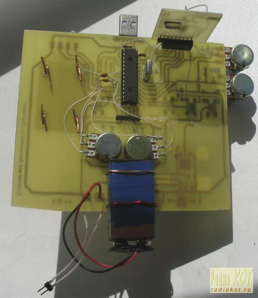

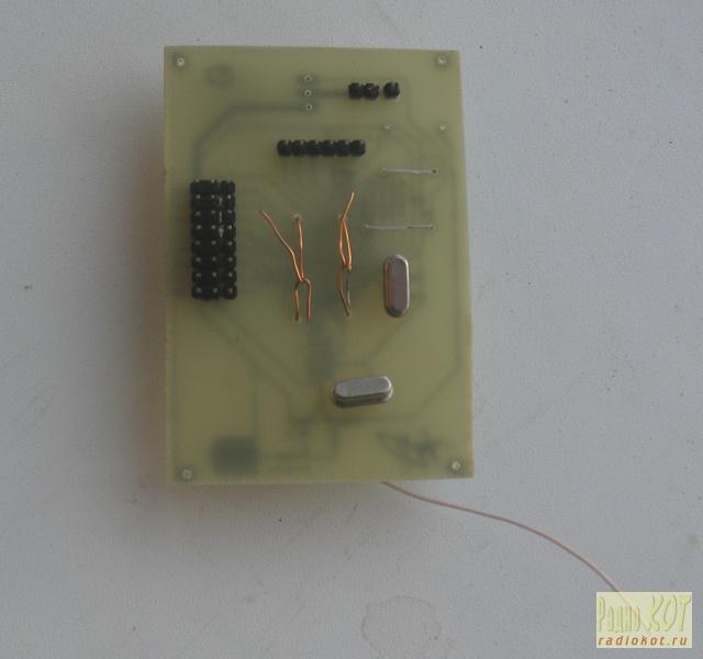

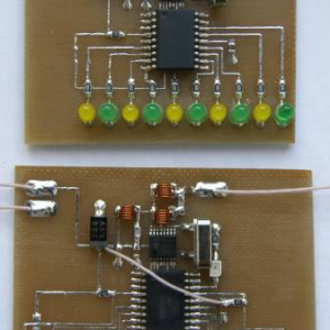

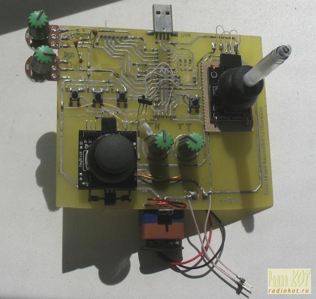

Вот фото получившихся устройств.
Приемник:
Пульт управления:
Правда, приемник на фото первой версии - на нем отсутствует LM1117-3.3. Второй версии уже стоит на самолете.:)
На микроконтроллер PIC18F4431 пришлось поставить самодельный минирадиатор, выпиленный из радиатора от старой видеокарты. Уж больно греется он. Для этих же целей частоту тактовую использовал не максимальную в 40МГц (10МГц * PLL), а частоту самого кварца в 10МГц. Падение производительности неощутимо, а вот греться стал существенно меньше.
Программировал микроконтроллеры я через свой Pickit3.
Штырь на джойстике сделан для более точного и плавного поворота.

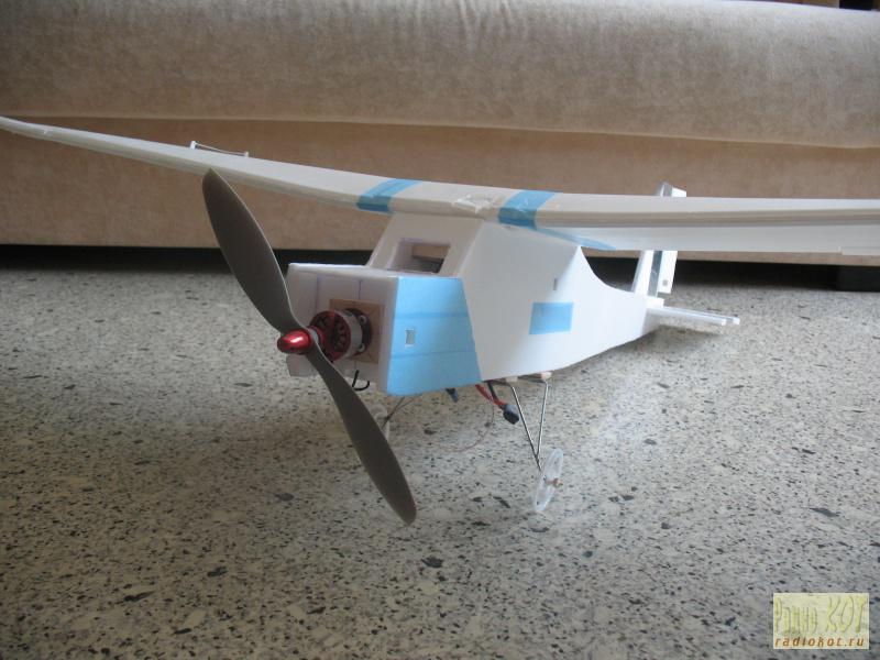

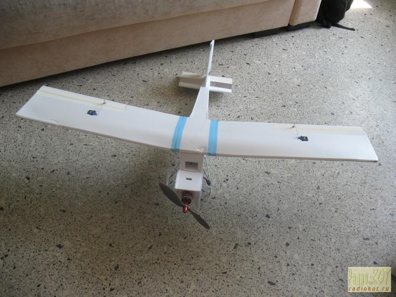

САМОЛЕТ:
Несколько слов о самолете. Делал модель Cessna 150 из потолочной плитки толщиной 3мм по известным урокам Сергея Шевырина "Изготовление Цессны из Потолочки". Вот чертежи к нему. Кстати, отдельное спасибо Сергею! Замечательные уроки! Вот только не полностью раскрытым остался вопрос выкоса двигателя. Любознательным рекомендую почитать про это тут.
Составная электронная часть самолета:
- Несущий двигатель EMAX CF2822. Для такого самолета вполне подходит, но, я бы сказал, предельный вариант по мощности для данной модели. Менее мощный мотор точно брать тут не стоит.
- Воздушный винт использую композитный APC 9x4.7 (на пределе возможностей используемого двигателя).
- Сервомоторы TowerPro Microservo SG90.
- Регулятор не знаю какой на 30 ампер. Недорогой, но пашет хорошо.
- Аккумулятор 3-х баночный в 12V на 1000 мА/ч. Не очень емкий, но зато относительно легкий.
Самолет получился тяжеловат - 533 грамма. Но мотор на максимальных оборотах вполне тянет его вертикально вверх.
Вот фото:
Окошко перед пропеллером сделано специально для обдува радиатора приемника (где PIC18F4431 греется).

2) Настоятельно рекомендую не возиться с теми джойстиками для Arduino, которые я использовал. Они достаточно грубы для управления самолетом. Сложно с ними управлять. Лучше купите самый дешевый пульт радиоаппаратуры, вытащите оттуда начинку, и используйте его замечательные джойстики. Там тот же самый принцип - на переменных резисторах. Но из-за своей конструкции эти джойстики намного точнее и удобнее. К тому же, коробка пульта будет неплохим корпусом для устройства.
3) Управлять самолетом сложно. В наше время часто ставят гироскопические стабилизирующие устройства. Не пробовал такое, но думаю, поможет в стабилизировании самолета в воздухе. Советую попробовать.
4) У магазинных самолетов на пультах управления, как правило, есть специальный разъем для подключения к компу. Через программу-симулятор можно потренироваться на виртуальном самолете прежде, чем запускать реальный. Очень удобно для новичков. Однако, в самодельной аппаратуре я такой разъем не предусмотрел. В этом большой минус своей аппаратуры - тренироваться придется на реальном самолете изначально. Поэтому советую сделать самолет попроще, чем предлагает Сергей Шевырин и поменьше размером. Я сделал самолет с размахом крыла 110 сантиметров, и теперь мучаюсь его чинить после каждого неопытного полета.
5) 28 ножек микроконтроллера PIC18F2550 маловато для толкового пульта. Рекомендую использовать его расширенный аналог PIC18F4550 с 44 ножками. Тогда вместо светодиодов можно будет прикрутить ЖК дисплей, со всеми его возможностями. Отдельно хочу заметить про недостаток PIC18F2550. У них отсутствуют ANSEL-регистры. А конфигурация аналоговый/цифровой для портов выставляется специфическим способом, который сильно ограничивает возможности по разметке на плате. Из-за этого, как видно выше на фото, пульт превращается в "воронье гнездо" с неудобным переплетением проводов.
6) Регуляторы лучше делать из линейных переменных резисторов. Не советую брать китайские, у которых есть встроенный замедлитель поворота ручки. Быстро изменить положение во время полета не получится. А бывает нужно иногда...
