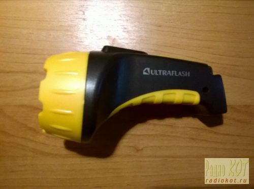

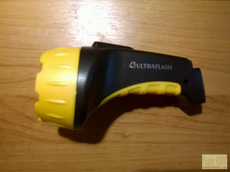

Год назад был куплен недорогой китайский фонарик. Радовал он меня не долго, так как уже через пару месяцев перестал работать. Встроенный свинцово аккумулятор вышел из строя.

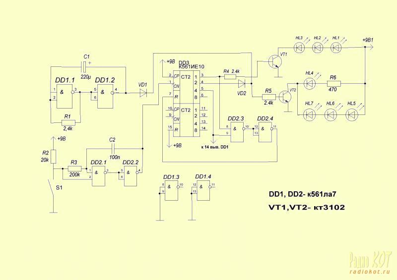

Тогда было принято решение его модернизации. Основное требование заключалось в использовании микросхем из "запасов", никаких микроконтроллеров!) После недолгих раздумий была составлена схема электрическая принципиальная.
И так, что она умеет:
-менять яркость свечения путём переключения двух групп светодиодов (по 3 и 4 светодиода);
-есть режим "SOS". Вдруг пригодится;
-выключать светодиоды.
Всё управляется одной тактовой кнопкой S1. На элементах DD2.1 и DD2.2 собрана схема защиты от дребезга контактов. Управляющий сигнал приходит на счётный вход 4-разрядного двоичного счётчика DD3. На элементах DD1.1 и DD1.2 собран генератор прямоугольных импульсов. Его частоту можно изменить путём подбора резистора R1 и конденсатора С1 по формуле F=0,52/R1-C1. При подаче питания счётчик DD3 установлен в 0. На всех выходах логические нули. При нажатии на кнопку S1, счётчик считывает импульс и включает первый выход, транзистор VT1 открывается и зажигаются светодиоды HL1-3. Что соответствует низкому уровню яркости. При повторном нажатии кнопки включается второй выход, а первый отключается. И через транзистор VT2 зажигаются светодиоды HL4-7(средний уровень яркости). Третье нажатие кнопки включает все две группы светодиодов(максимальный уровень яркости). Если нажать кнопку в четвёртый раз,то активизируется режим "SOS". Светодиоды HL4-7 начинают мигать. Счётчик DD3 включён в режим счёта до пяти. На элементах DD2.3 и DD2.4 реализована схема сброса в ноль. Поэтому при пятом нажатии кнопки, на всех выходах устанавливаются нули, фонарик отключается. Питается схема от батарейки типа "Крона". Печатная плата нарисована в программе Sprint-Layout5.0.

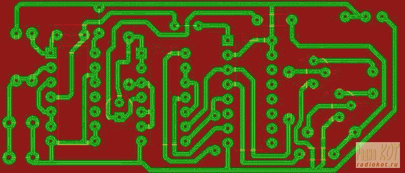

печатная плата
