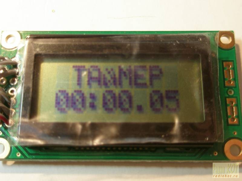

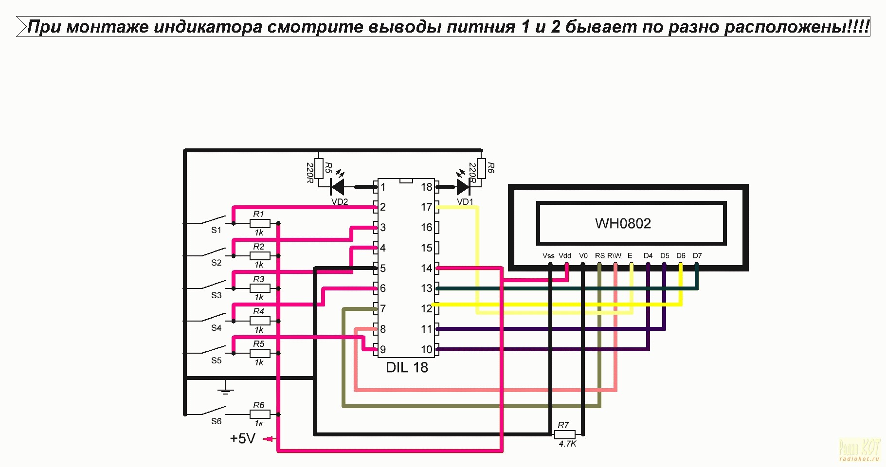

Вашему вниманию хочу представить таймер на 24 часа. Выполнен таймер на ЖКИ WH-0802 и на МК PIC16F628A.
Таймер очень прост в повторении при правильной сборке, не каких настроек не надо. При подаче питании на ЖКИ появится:
Кнопкой S1 заходим в меню и выбираем часы, минуты или секунды. Затем кнопками S2 и S3 выставляем нужное время, нажимаем кнопку S4. Время пошло, при этом загорается VD1 по окончанию времени на ЖКИ появится надпись:
Загорится VD2 и будет гореть до тех пор, пока не будет нажата кнопка S6. Во время отсчета времени можно нажать на кнопку S5, тогда  VD2 погаснет. Вместо светодиодов можно поставить реле и управлять нагрузками.  Резистор  *R7, отвечающий  за контрастность, для начала лучше установить подстроечный и подобрать желаемую контрастность, а уж затем поставить постоянный.
Назначение кнопок:
S1 – Меню
S2 – Плюс
S3 – Минус
S4 – Старт
S5 – Стоп
S6 – Сброс
