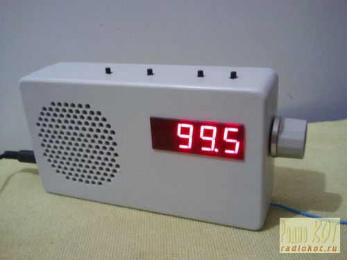

Лежали у меня дома без дела FM-модули RDA5807, заказанные как-то в Китае для другого моего проекта, а тут ещё вспомнил, что у нас в РБ проводное вещание отключили в этом году. Вот и решил сделать "на деревню бабушке" FM радиоприёмник вместо радиоточки.
В общем, получилось что-то такое:
Я не поленился и даже сделал видео работы девайса:

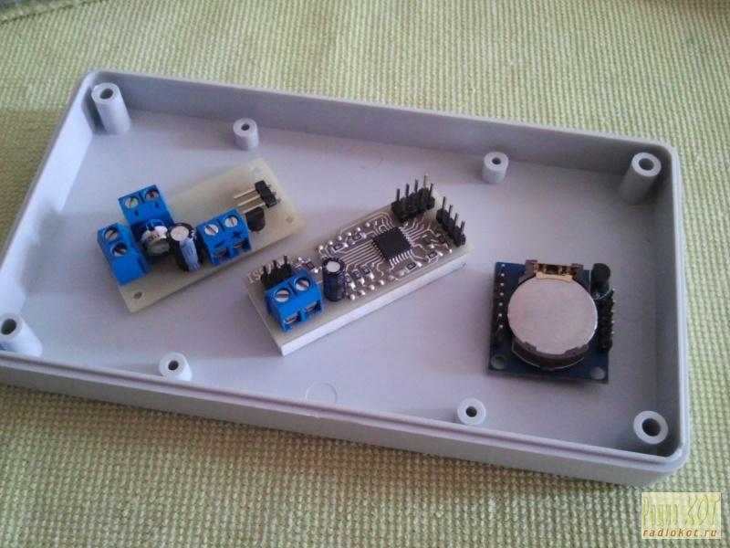

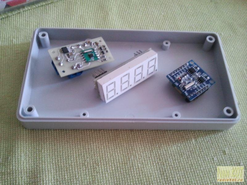

Делать одну большую плату было лениво, поэтому получилось три маленькие. На одной собственно цифровая часть, т.е. микроконтроллер и счетверённый семисегментный индикатор, на другой - аналоговая, т.е. тюнер и аудиоусилитель, ну а часы на базе широкоизвестной микросхемы реального времени DS1307 и термометр на базе не менее известного датчика DS18B20 находятся на "заводской" плате, тоже купленной когда-то давно у тех же трудолюбивых китайцев.
Вот эти миниатюрные платы:
Они же перевёрнутые:
Платы сделаны методом ЛУТ, ширина дорожек 0.4мм. Аналоговая плата - однослойная, цифровая - двухслойная с полутора десятками переходных отверстий. Ввиду миниатюрности плат нужен какой-никакой опыт их изготовления. Кстати, впервые удачно использовал персульфат аммония вместо хлорного железа - и получилось неожиданно неплохо (когда-то давно пробовал не так удачно - разъело было дорожки даже под тонером).

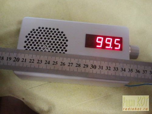

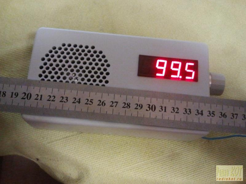

Вот как выглядит вся конструкция в сборе:
Положил на корпус линейку для оценки размеров:
В корпусе ещё осталось место, возможно туда когда-нибудь будет вставлен батарейный отсек с подзаряжаемыми от сети же аккумуляторами.
