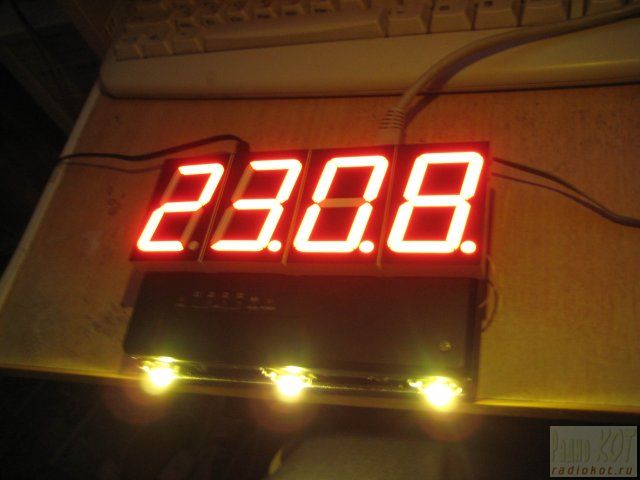

Для индикации были выбраны четыре единичных светодиодных индикатора красного цвета GNS-18011 с общим анодом. Размер индикатора 55x38 мм.
Для синхронизации времени и удалённой настройки функций с помощью ПК, было решено использовать Ethernet соединение, так как в коридоре находится роутер с интернетом. При наличии интернет-соединения часы должны самостоятельно подводить время, без участия компьютера. При отсутствии соединения часы должны продолжать идти. Настройка функций и вывод дополнительной информации обеспечивается web-интерфейсом, похожим на web-интерфейс ADSL модемов.
Для подсветки были выбраны одноваттные светодиоды "тёплого" оттенка, три штуки. Их оказалось достаточно, чтобы обеспечить приятную "дежурную" подсветку в темноте коридора.
Корпус был взят от интернет-роутера, как раз с возможностью крепления на вертикальную поверхность.
На переднюю панель выведено окошко для фоторезистора, по показаниям которого настраивается яркость индикаторов.

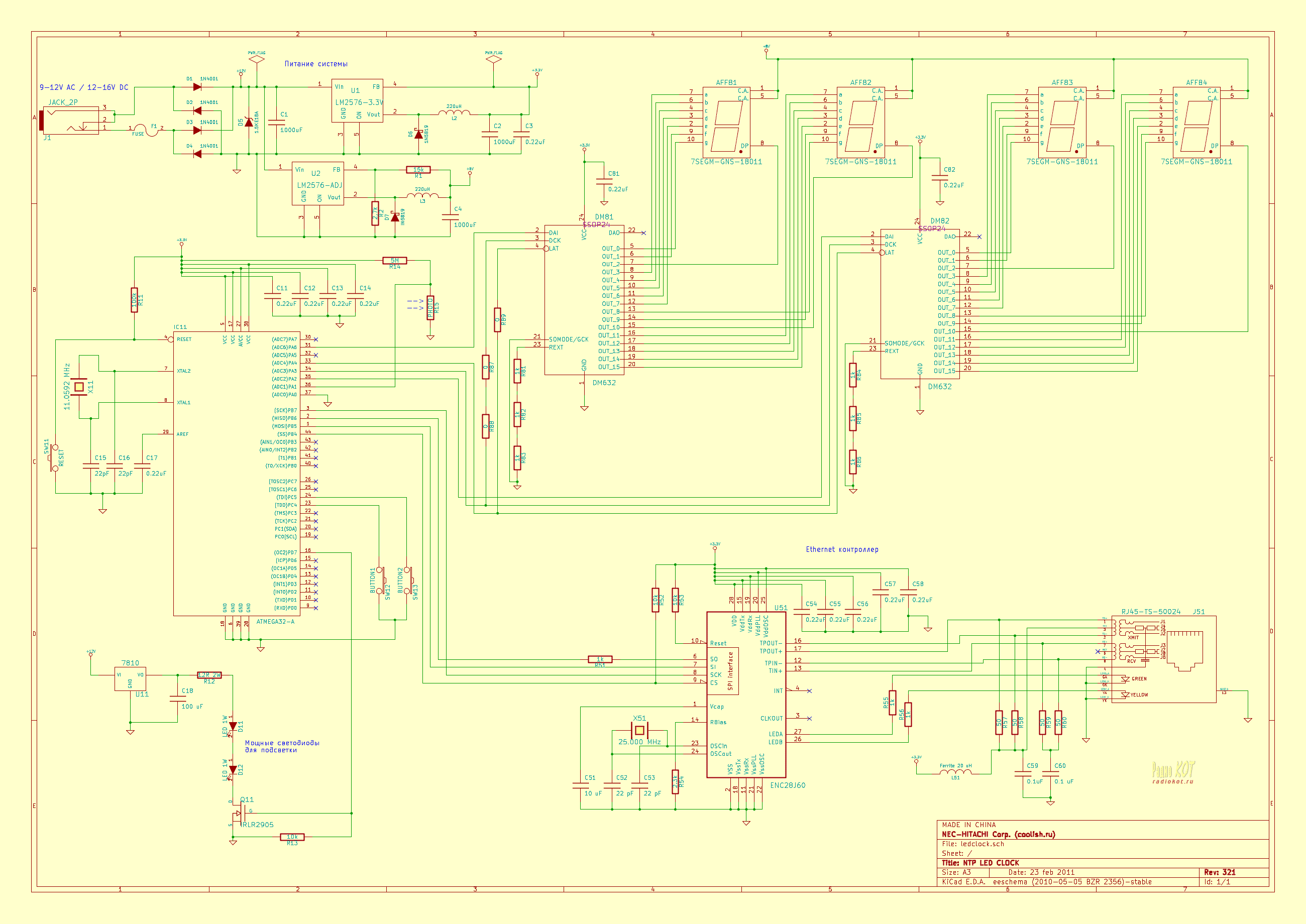

Схемотехническая реализация часов состоит из:
управляющего контроллера;
контроллера Ethernet соединения;
драйверов светодиодных индикаторов;
цепи питания подсветки;
преобразователей питания для индикаторов и логических схем.
Для управления светодиодными индикаторами были применены специальные светодиодные драйверы DM632. Их основные особенности:
Управление светодиодными сборками с общим анодом;
16 независимых выходов;
ШИМ-регулировка яркости (65536 градаций);
Подключение светодиодов напрямую, без резисторов;
Стабилизация тока через каждый выход на уровне значения, задающегося отдельным внешним резистором, до 90 мА;
Датчик сгоревшего светодиода (разомкнутого выхода).
Некоторые их характеристики являются избыточными (65 тысяч уровней яркости, датчик разомкнутого выхода), с другой стороны, очень заманчиво обойтись без резисторов на каждый сегмент, а стоимость DM632 в Промэлектронике - 30 руб/шт. Количество светодиодных сегментов очень удачно оказалось равным 4 * (7 + точка) = 32, т.е. для управления индикацией нужно два драйвера DM632. С точки зрения контроллера, они являются сдвиговыми регистрами с защёлкой.

Схема не идеальна, вот что в ней можно упростить:
Можно выкинуть диодный мост по входу, это сделано только для возможностей питания переменным напряжением от адаптера AC-AC роутера;
Можно исключить светодиодную подсветку, и цепи, с ней связанные (Q11, U11, C18, R12, R13).
Можно поставить в подсветку два, а не три светодиода, исключить линейный преобразователь, а анод светодиодов подсветки подключить к +8V. Балластный резистор тогда следует поставить (8-6)/0.25 = 8 Ом, 2 Вт. Кстати, на схеме нарисовано два светодиода, но в итоге для красоты я поставил три, что оказалось не очень хорошо схемотехнически (всего 1 вольт запаса, при возможном температурном дрейфе трёх светодиодов до 0.5 В).
Если запитать схему от стабилизированного источника 9 В, тогда можно исключить преобразователь на 8 В и запитать эту цепь от напряжения питания непосредственно. При 9 В нагрев DM632 в среднем невысокий, особенно при сниженной яркости индикаторов, а все сегменты никогда сразу не светят.
Можно исключить супрессор D5, он стоит исключительно для целей пассивной защиты от повышенного напряжения.
Резисторы R81-R83 и R84-R86 можно заменить одним, я поставил три килоомных потому, что не люблю использовать излишний набор номиналов SMD резисторов, а беру сразу много резисторов типичных номиналов.
Если не нужен датчик освещения, можно убрать фоторезистор, а R14 заменить перемычкой.
"Резисторы" R87, R88, R89 с нулевым сопротивлением - это просто перемычки для разведения печатной платы в KiCad. На моей печатной плате на их месте стоят "нулевые" резисторы SMD 0805.
37 вывод контроллера соединён с землёй по аналогичной причине, для функционирования устройства это не требуется.
Можно не устанавливать кнопку Reset.
Пины порта C управляются программно, так что при необходимости их можно менять в любом порядке в пределах порта для удобства монтажа (с соответствующим изменением прошивки).
То же касается и порядка соединения семисегментных индикаторов с выходами DM632. При необходимости можно изменить порядок соединения произвольным образом.
На что следует обратить внимание:
Не стоит ставить линейный преобразователь в цепь 3.3 В, так как КПД схемы резко упадёт (потребление ENC28J60 составляет 150 мА), а преобразователь будет греться, как утюг;
Нельзя выкидывать светодиоды LINK и PULSE из обвязки Ethernet контроллера;
Кварц нужно ставить только на 25 МГц;
Резистор R54 является задающим для внутренних цепей ENC28J60, его нужно ставить в диапазоне 2.3 - 2.4 кОм (желательно проконтролировать омметром);
Если будут применены индикаторы с падением напряжения на сегменте во включенном состоянии ниже 6 В, нужно снизить анодное напряжение 8 В до подходящего уровня (приблизительно равного рабочему падению напряжения сегмента, плюс 2 вольта). Анодное напряжение регулируется делителем R1, R2. Если не снизить напряжение, будет низкий КПД и возможен перегрев DM632.

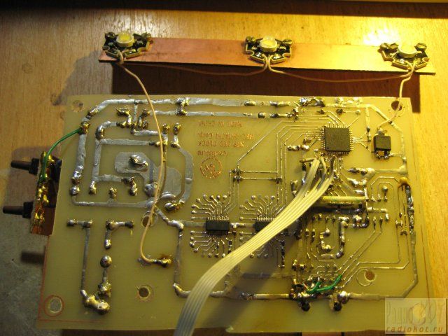

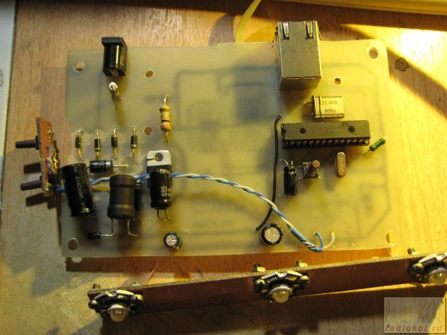

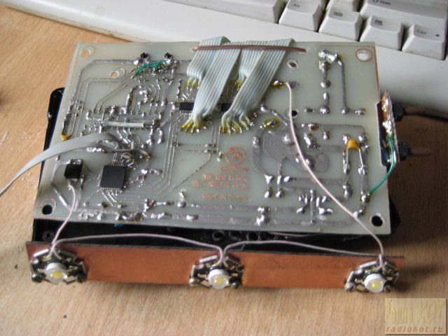

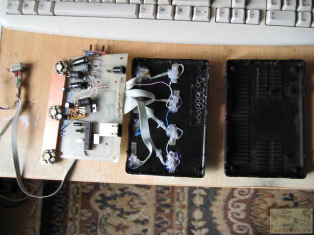

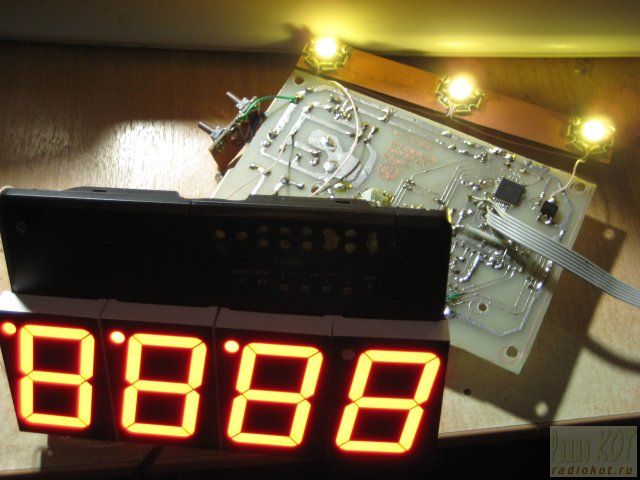

При проектировании я ориентировался на максимальное использование SMD деталей (микросхемы, резисторы, фильтрующие конденсаторы).
Микросхемы DM632 в корпусе SSOP - это уже испытание для моего уровня владения ЛУТ, но получилось сносно.
Как оказалось, некоторые цепи были изначально разведены неправильно, в архиве исправлены выявленные недочёты, а на фотографиях ниже, кое-где видны последствия исправления.
Теплоотвод для светодиодов подсветки выполнен из плашки двустороннего стеклотекстолита. На него через термопасту прикручены светодиоды на звезде.

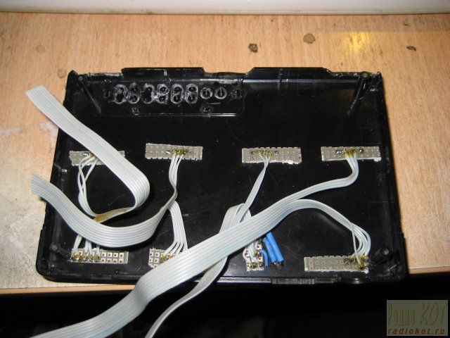

Индикаторы закреплены путём сверления отверстий под их выводы в корпусе, а с обратной стороны впаяны в отрезки макетной платы. Это одновременно надёжно фиксирует индикаторы и даёт возможность припаять шлейфы без замыканий и болтающихся контактов.
После подпаивания шлейфов, эти соединения дополнительно были обработаны термоклеем.
На небольшой макетке сбоку припаяны управляющие тактовые кнопки, всё готово для помещения в корпус, наружу тянется шлейф временного разъёма ISP для программирования контроллера.

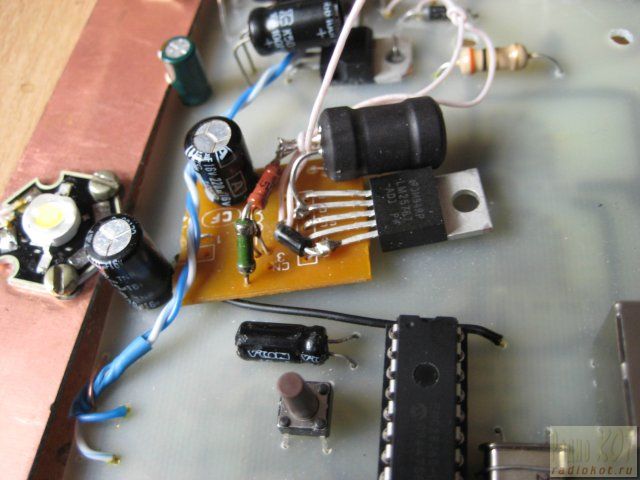

Первый запуск, включение всей иллюминации. Оно выявило перегрев DM632 при подаче полного питания 12 В вместо 8 В.
Пришлось добавлять на плату преобразователь на 8 В навесным монтажом.

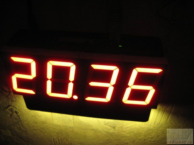

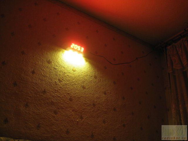

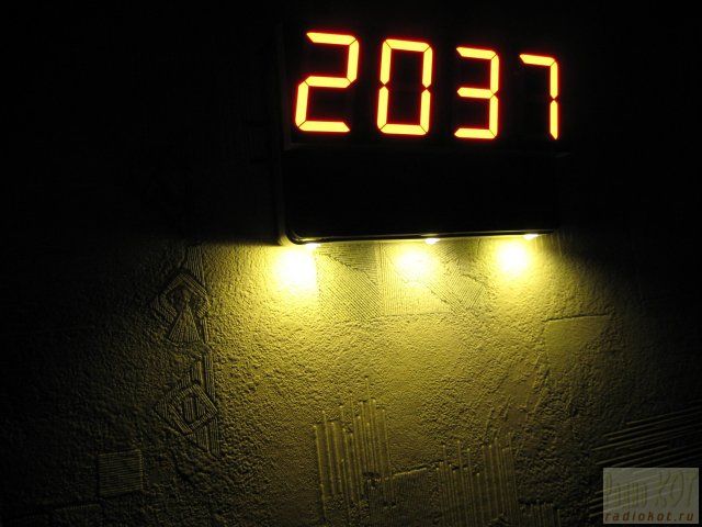

В собранном виде и в интерьере, оказалось очень неплохо:

В схеме не требуется применение часового кварца, так как реализована функция автоматической калибровки интервалов таймера по меткам точного времени.
После включения питания, часы начинают показывать время уже через 3 секунды. До момента синхронизации на индикаторах отображаются четыре знака "минус", и в различных разрядах последовательно мигают точки.
При наличии синхронизации, точка между разрядами минут и секунд мигает с периодом 2 сек. Если синхронизация произошла раньше, чем час назад, разделительная точка кратковременно вспыхивает в начале каждой секунды и тут же гаснет.
При отсутствии или повреждении Ethernet-кабеля, таким же образом мигает последняя точка.
Нажатие верхней кнопки Button2 выводит на табло текущую дату.
Нажатие и удержание нижней кнопки Button1 увеличивает или уменьшает яркость подсветки. При этом на табло в трёх правых разрядах выводится изменяющееся численное значение яркости, а в первом - направление изменения (верхний или нижний сегмент). Если предыдущее нажатие уменьшало яркость, то последующее увеличивает, и наоборот.
Предусмотрено три режима подсветки и три режима яркости табло. Они настраиваются независимо друг от друга.
Режим "0" - фиксированный. Подсветка не горит, а табло работает с максимальной яркостью.
Режим "1" - ручная настройка. Яркость табло и подсветки задаётся пользователем вручную.
Режим "2" - автоматический. Яркость табло тем меньше, чем темнее в помещении, чтобы не допускать засветки. При нулевой освещённости яркость табло минимальна для комфортного считывания времени. Яркость подсветки, наоборот, тем больше, чем темнее в помещении, и при достаточной освещенности подсветка отключается полностью. Фотоэлемент находится вне зоны подсветки, поэтому оптической обратной связи при этом не возникает.

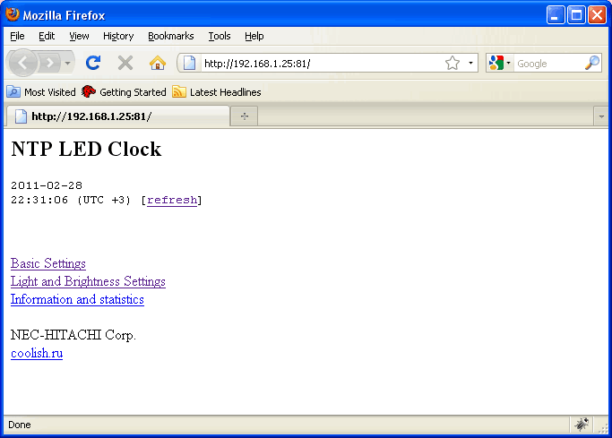

Веб-интерфейс позволяет настраивать следующие параметры:
Device IP: Статический IP-адрес устройства.
Default GW: IP-адрес интернет-шлюза;
NTP server IP: IP-адрес сервера точного времени;
UTC offset : Часовой пояс;
Use Wint-Summ: Использование автоматического перевода зима-лето;
New password: Можно изменить пароль для редактирования настроек;
Brightness [0..65535]: Яркость табло;
Display Mode [0..2]: Режим управления яркостью табло;
LED power [0..255]: Яркость подсветки;
LED Mode [0..2]:Режим управления яркостью подсветки.
Для изменения настроек, нужно указать заранее заданный пароль.
Кроме того, дополнительно в веб-интерфейсе можно просмотреть некоторую техническую информацию:
Год-месяц-день/часы-минуты-секунды;
Значение внешней освещённости, измеренной фотоэлементом;
Длительность непрерывной работы с момента подачи питания;
Момент последней синхронизации;
Версию прошивки;
Отладочные переменные.

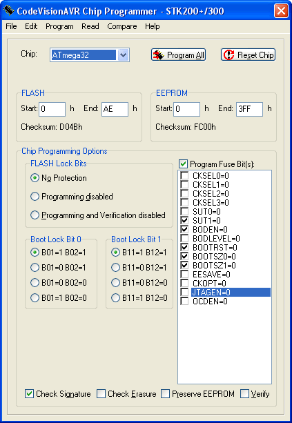

Прошивку следует производить следующим образом:
Подключить ISP-программатор, подать питание, считать сигнатуру контроллера, прошить Fuse-биты контроллера. Установленная галка означает "запрограммированный", "нулевой" бит.
Если нет желания пользоваться загрузчиком, либо для первоначальной проверки, прошить main.hex; после прошивки часы должны сразу запуститься. Прошивка поддерживает отклик на ICMP-пакеты, таким образом, соединение Ethernet можно проверить командой ping 192.168.1.25.
Ethernet соединение может не работать при подключенном ISP-программаторе, так как используется порт SPI.
Для использования загрузчика по сети, прошить AVRnetLoader.hex;
После прошивки загрузчика на часах должна непрерывно выводиться надпись "boot", а соединение Ethernet при этом также можно проверить командой ping 192.168.1.25;
Запустить программу LANBootloader.exe и прошить с её помощью main.hex.
После прошивки через LANBootloader.exe часы перезапустятся автоматически. Надпись "boot" должна выводиться каждый раз первые 2 секунды после подачи питания.
