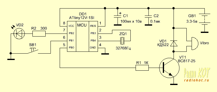

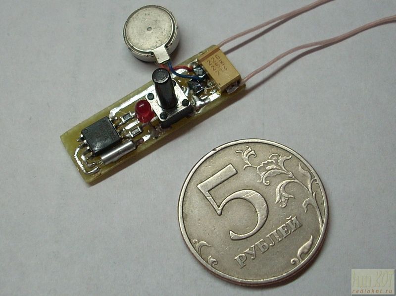

Собственно устройство представляет из себя таймер по функции похожий на обычный будильник или кухонный таймер с единственной лишь разницей, которая заключается в том, что по окончании заданного времени работа таймера не прекращается, а повторяется до бесконечности (на сколько хватит элементов питания). То есть проще говоря это устройство напоминает о себе каждые 5 (10, 20, 30, 60) минут, вибрируя в течении 2 секунд.
Вся логика работы таймера выполнена на МК ATtiny12V-1SI в корпусе SOIC8. В качестве индикатора режимов работы используется всего один светодиод, а для управления всего одна кнопка. Для отсчёта времени с приличной точностью используется "часовой" кварц (32768 Гц), от него же и происходит тактирование МК, что позволяет снизить энергопотребление. В качестве вибратора я предлагаю использовать "вибротаблетку" от сотовых телефонов Samsung, они удобны тем, что маховик у них расположен внутри корпуса, а не снаружи как у многих других, что на много упрощает монтаж. В качестве элемента питания я использовал АКБ опять же от сотового телефона, но здесь могут быть и другие варианты, т.к. на мой взгляд, АКБ от сотового не обладает особой компактностью, но за то обладает приличной ёмкостью: Устройство не особо критично к напряжению питания и может работать от напряжений 3.3 - 5В.
Применение МК позволило не только упростить схему, но и решить проблему выключателя питания, что чаще всего является большой проблемой для миниатюрных устройств, где разместить и закрепить микропереключатель не так то просто, другие решают задачу просто установкой и изъятием элементов питания: Но здесь всё происходит иначе, по современному, т.к. МК имеет спящий режим, что позволяет переводить его в режим микропотребления. То есть управлять включение/выключением можно так же при помощи одной единственной кнопки управления.
Схема
Логика работы таймера следующая: при подаче питания устройство переходит в рабочий режим, то есть провибрирует 1 секунду (вместе с вибрацией будет гореть светодиод), затем когда вибрация прекратится, начнется индикация установленного времени:
