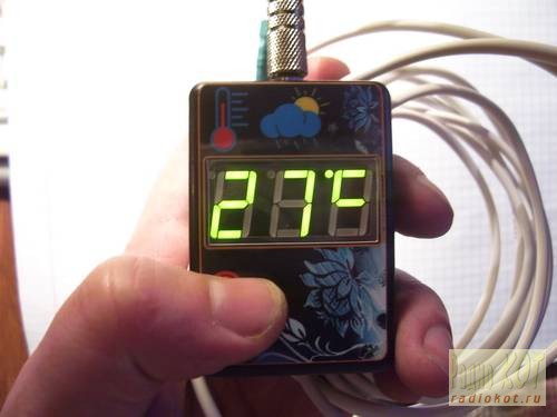

Несмотря на тот факт, что в сети очень много схем термометров, тема эта всегда будет актуальна. Ведь сколько людей – столько и представлений о том, каким он должен быть. Лично мне необходимо было следующее:
  • Компактный термометр с выносным датчиком. И обязательно с батарейным питанием, чтобы не особо озадачиваясь можно было разместить его в любом удобном месте.
  • Индикатор должен быть светодиодным семисегментным. С него легко считываются показания, и он доступен по цене.
  • Нет смысла постоянно отображать температуру. Вполне достаточно по нажатию кнопки пробудить термометр и считать показания. А все остальное время термометр может спать. Удобно. Да и батарейки гораздо дольше проживут.
Собственно, вот и все пожелания. В результате, на свет появилась следующая конструкция:
Краткие характеристики:
-          Диапазон измеряемых температур: от -55°С до +125°С
-          Время измерения: 1 сек
-          Время отображения: 3 сек
-          Питание: 3В (CR2032)
О времени работы хотел бы сказать отдельно. Вообще, эта статья должна была появиться на свет, когда термометр откажется работать. И станет понятно, сколько же он может проработать на одном элементе питания. Термометр был собран в феврале сего года. Затем наступила весна, на смену ей пришло лето, затем осень.… А термометр так и работает уже 7 месяцев. Что само по себе неплохо для батарейки за 15 рублей. Учитывая, что температура измеряется ежедневно и регулярно.

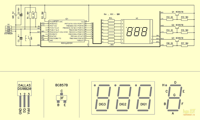

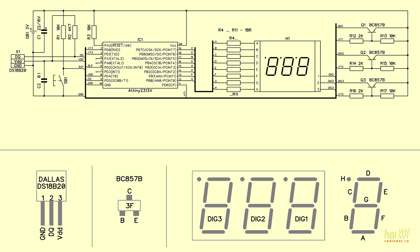

Схема:
Подключение датчика DS18B20 стандартное, но питается он непосредственно от вывода микроконтроллера, и только на время измерения температуры. Индикатор семисегментный, с общим анодом. Перевернут для получения символа °С в последнем разряде.

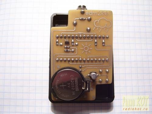

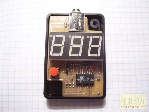

Термометр собран на двусторонней печатной плате, размеры корпуса 65 x 45 x 22:

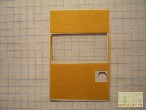

Лицевая панель нарисована в CorelDraw, и после печати / ламинирования приклеена на тонкий двусторонний скотч:

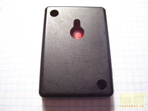

На ответной части корпуса просверлено отверстие для крепления термометра. С обратной стороны была сделана ниша, дабы случайно не уронить что-нибудь внутрь корпуса:
