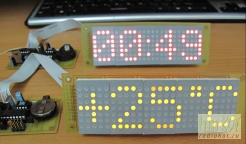

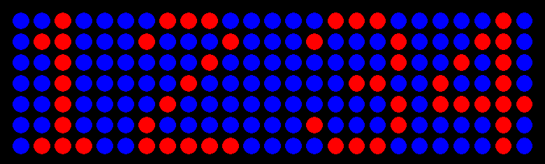

Многие радиолюбители, начинающие и не только, любят «изобретать велосипед» - строить СВОИ электронные часы. Не обошла эта участь и меня. Конструкций часов в инете сегодня конечно предостаточно, но вот часов на светодиодных матрицах почему-то среди них единицы. В тоже время, светодиодные матрицы сейчас очень сильно подешевели, и их стоимость не выше, а то и ниже, чем у семисегментных индикаторов такого же размера. Например, примененные мной KINGBRIGHT TA12-11 достались за дарма из утилизированных игровых автоматов, которые за два дня переродились в эти часы. Информации разместить на матричном индикаторе можно намного больше. Кроме цифр на них можно отображать любые буквы, знаки, а с помощью бегущей строки еще и текст, например, так:

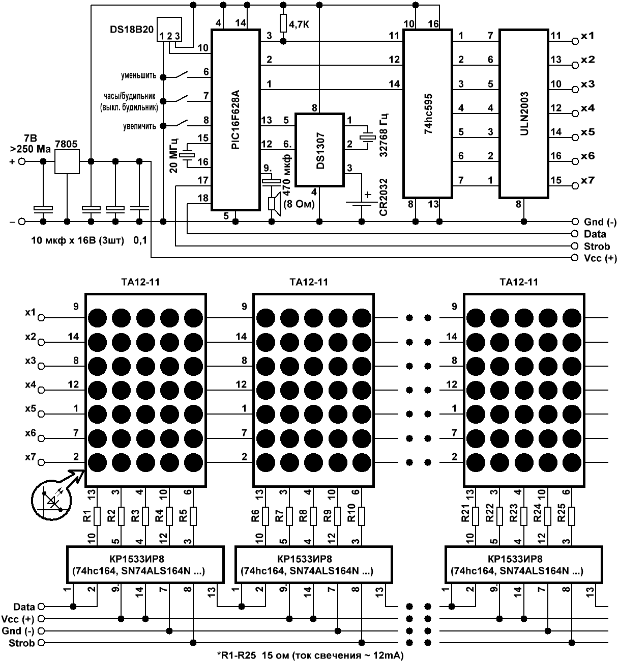

Исходя из этого, появилось желание построить часы на светодиодных матрицах, но чтоб схема при этом получилась не сложнее чем на семисегментниках. Также хотелось чтоб она была достаточно функциональная и не похожая на другие. Так родилась следующая схема:

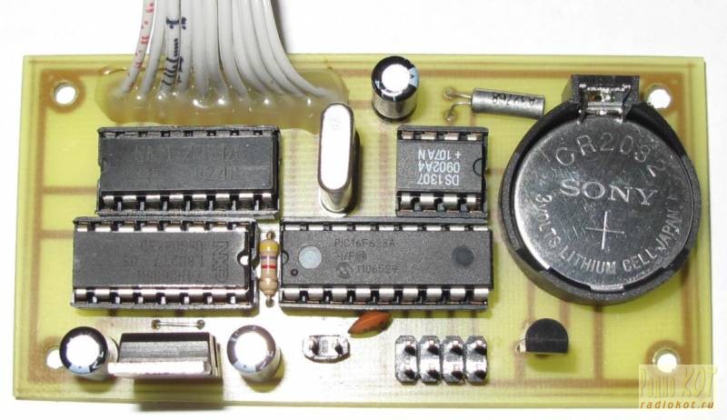

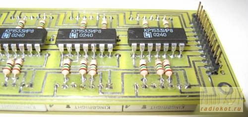

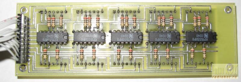

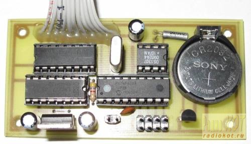

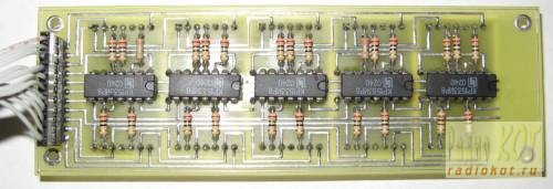

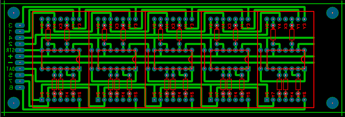

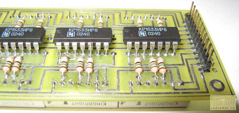

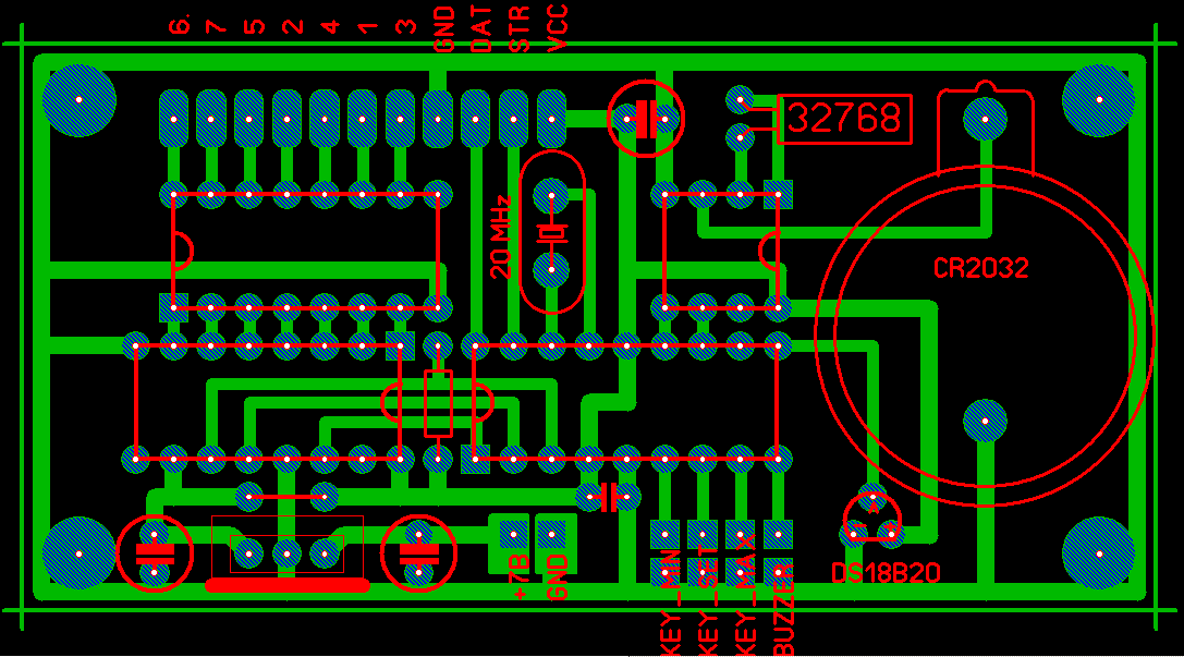

В общем-то ничего сложного, односторонние печатные платы, при желании можно легко сделать на монтажках
Рисунок платы можно без проблем мультиплицировать до разумно-неограниченного числа матриц.

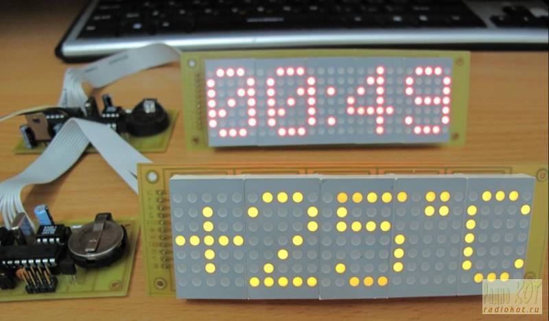

Далее фото индикатора крупным планом:
Цифры на индикаторе крупные, яркие, цветные; очень подуйдут для моей бабушки.

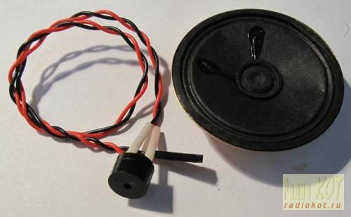

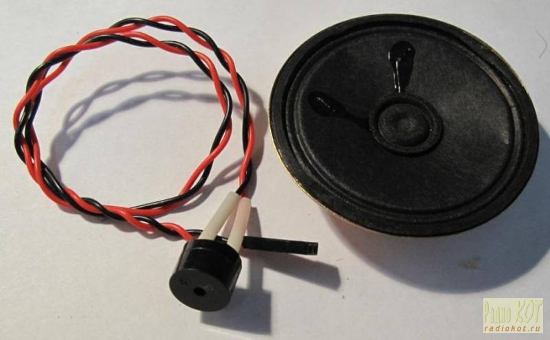

Звуковой излучатель из корпуса системного блока - мелодия адская, поднимет всё.
