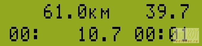

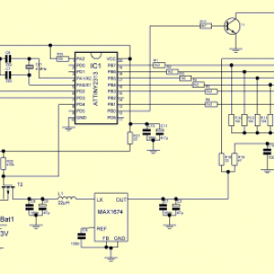

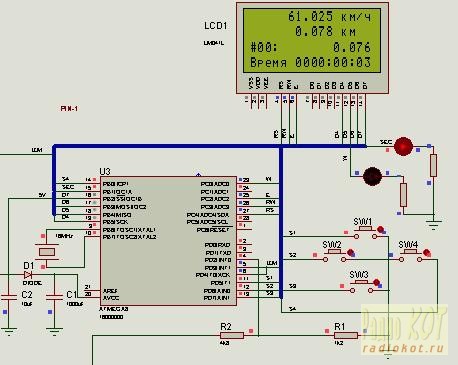

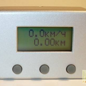

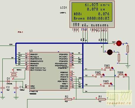

Спидометр-одометр , идея не нова, а вот варианты реализации такого устройства имеют разные варианты, эта несложная  схема на распространенном МК ATmega8  , имеется два вида прошивок под индикаторы ; 16х2 и 16х4
 Схема данного спидометра-одометра , может настраиваться пользователем из меню под схему датчика скорости с любым ( с количеством импульсов от 1 и до 9999999……), а также задается и корректируется из пользовательского меню, количество импульсов на километр.
Характеристики схемы:

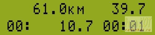

  • Отображение текущей скорости, (отображение на ЖКИ, для 16х2 от 0.1 км/ч, для 16х4 от 0.001 км/ч)
  • километраж общий,  (отображение на ЖКИ, для 16х2 от 0.1 км/ч, для 16х4 от 0.001 км)
  • километраж  суточный (держитесь …..20 !!! суточных счетчиков, выбор № из меню),
  • отображение время активности каждого счетчика (общего и для суточных) проще говоря время в пути.
  • Возможность настроить  сигнал о превышении скорости.
  • пользовательское меню, позволяет выставить все коэффициенты ( скорости и учета километров)  непосредственно с клавиатуры прибора.
  • Все данные сохраняются в память контроллера.

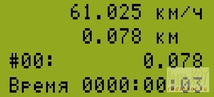

Здесь привожу описание работы меню и вывода показаний для дисплея 16х2 ( под дисплей 16х4 это описание работы также полностью подходит, только вывод информации на экран 16х4 происходит более полный без сокращений).

 Для тотальных и персональных данных за сохранение в память при обесточке схемы, отвечает вывод INT 0, он подсоединен через резисторный делитель, который подсоединен 2кОм на землю и 4.7кОм на + 12 V питания кренки.
Разработчик программы не я , автор этой программы clawham ,

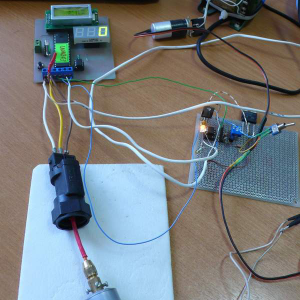

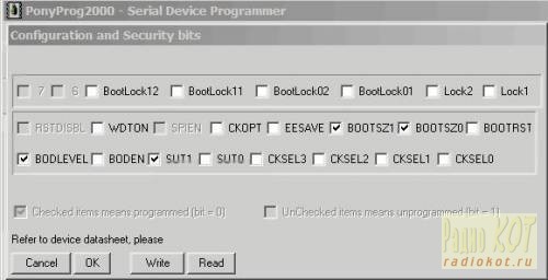

Моя миссия здесь только ознакомить вас с этой интересной схемкой, мной добавлено это описание, схема ,печатка,  скрин фьюзов для понипрог, подкорректировал в исходнике надписи вывода информации и меню под прямое назначение прибора спидометра-одометра, а в принципе программа довольно таки универсальна и может быть спидометром, и частотомером, и тахометром, и вообще что только душе  угодно....суть в том что он считает очень точно частоту умножая на коэффициент, и считает общее кол-во импульсов деля его на коэффициент, в принципе подобрав коэффициенты оно может работать чем угодно ......
Данная схема с прошивкой у меня также работает в качестве счётчика-ваттметра.
