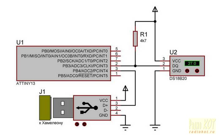

Бывают случаи, когда надо контролировать температуру, например радиаторов в импульсных БП, а лезть рукой проверять опасно. После очередного удара током, решено было сделать щуп-термометр.

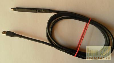

Вот так он выглядит перед термоусадкой. Можно было сделать навесным монтажём, но для жёсткости сделал на плате.
В Tiny13 нет поддержки 1-Wire и UART, поэтому будем делать софтово. Измерения идут раз в секунду, остальное время контроллер спит.

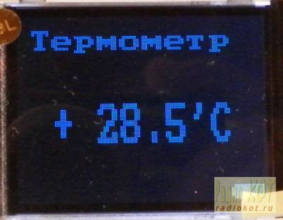

В знакогенераторе Хамелеона нет значка "градус", поэтому подставляем апостроф, при этом шьём тиньку прошивкой ThermProgUART_1.

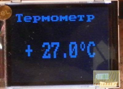

На второй картинке изменённый знакогенератор в Хамелеоне имеет уже "градус", в этом случае тиньку шьём ThermProgUART_2. Прошивка для Хамелеона в архиве. Фьюзы выставляем на работу от внутреннего генератора 9600 кГц и отключаем делитель на 8.
HIGH 0xFF, LOW 0xFA
