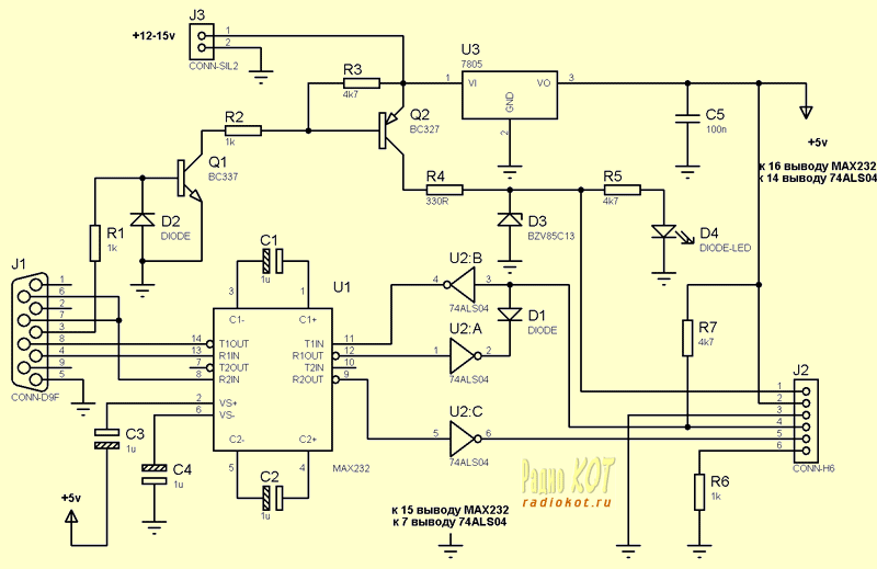

11.11.2008 была опубликована статья JDM программатор, присланная Андреем. Хочу предложить более упрощенный вариант данного программатора - смотрим схему:
Схема

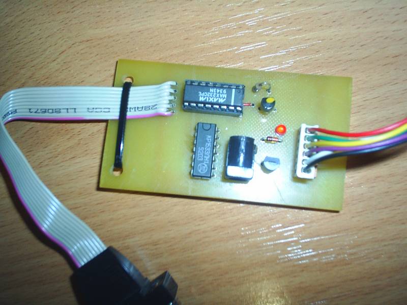

Краткие пояснения: стабилизатор оставлен только один , 5-тивольтовый, так как у меня для питания программатора используется стабилизированный адаптер на 12 вольт. 74AS00 заменена на 74AS04 - простой инвертор (из наших 555 или 1533ЛН1). Разъем ICSP соответствует схеме статьи Андрея, поэтому правую часть схемы я не рисовал (кот - существо ленивое по природе своей). Вот фото готового программатора - без платы с панельками - использую пока только для внутрисхемного программирования.
Фото
Фото

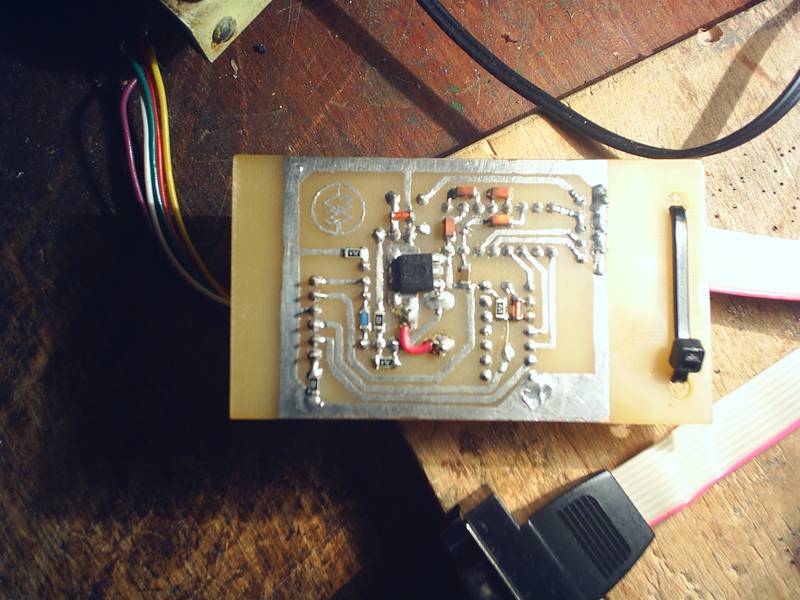

Резисторы, конденсаторы, диоды, стабилизатор - в SMD исполнении. Будьте внимательны - стабилизаторы в SMD исполнении встречаются с разной цоколевкой - у примененного (маркировка 7805АС, Минский завод "Транзистор") слева вход, корпус земля, справа выход. В качестве входного разъема использован шлейф с разъемом COM-порта от старой материнки (мама) + шлейф 1 в 1 папа-папа длиной 1,5 метра. Транзисторы можно заменить на КТ3102(Q1), КТ3107(Q2).
