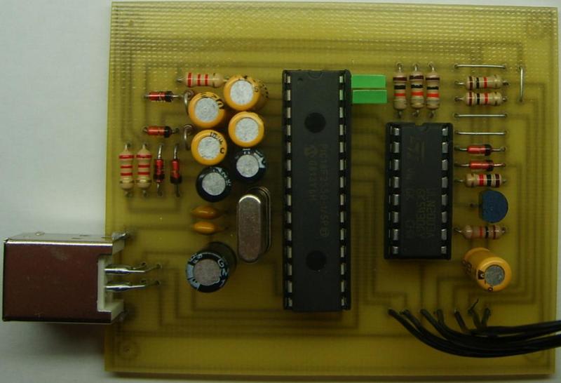

Программатор собран на односторонней печатной плате.
PCB
Конструктивно сигнальные линии подпаиваются к подходящему разъему (в моем случае это разъем DB9).
На фотографии видно, что использован "нетипичный" разъем USB. К сожалению, в моём родном городе Саратове не удалось найти правильный разъем USB.

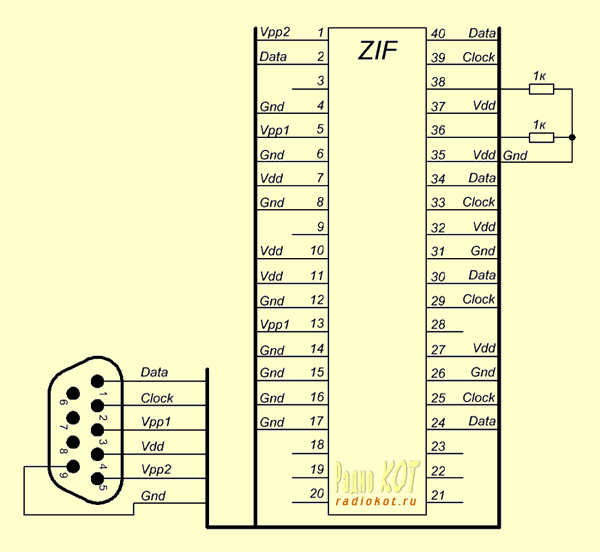

Для программирования микроконтроллеров в DIP корпусах очень удобно использовать адаптер с ZIF-панелью (Zero Insertion Force - с нулевым усилием на выводы микросхемы при ее установке). Схема адаптера на рисунке ниже.
Схема ZIF

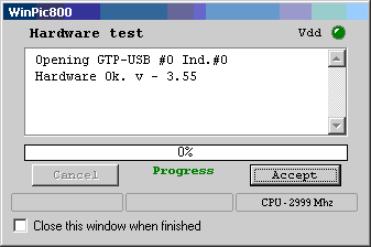

Обращаю внимание. Данная схема программатора и прошивка к нему проверены на практике и работают с управляющей программой WinPic800 версий 3.55G и 3.55B. Более старшие версии, например, 3.63C не работают с этим программатором. Производим настройку управляющей программы: в меню Settings - Hardware (Установки - Оборудование) выбираем GTP-USB-#0 или GTP-USB-#F1 и нажимаем Apply (Применить).
Нажимаем на панели кнопку Кнопко и производим тест оборудования. В результате успешного тестирования появляется сообщение (см. ниже), которое не может нас не радовать.

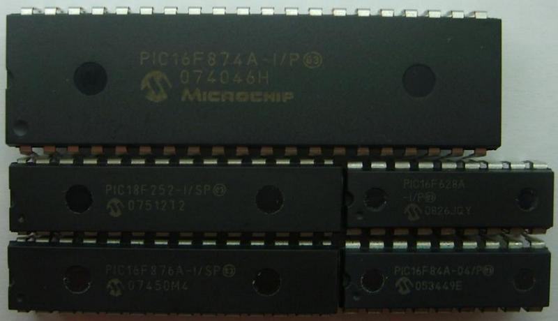

Данный программатор отлично работал со следующими контроллерами (из того что было в наличии): PIC12F675, PIC16F84A, PIC16F628A, PIC16F874A, PIC16F876A, PIC18F252. Тест контроллеров, запись и чтение данных - выполнены успешно. Скорость работы впечатляет. Чтение 1-2 сек. Запись 3-5 сек. Глюков не замечено. Часть зашитых МК протестировано в железе - работает.

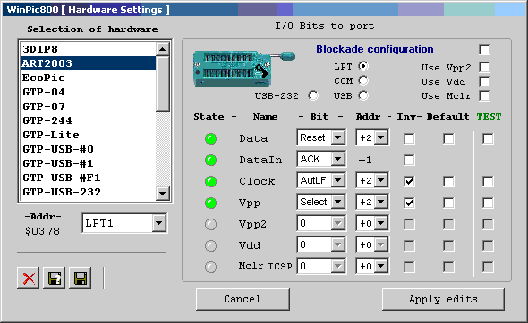

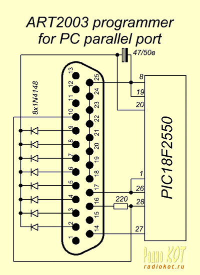

Существует непроверенная информация по схеме элементарного программатора ART2003, который подключается к LPT-порту ПК. Данный программатор поддерживается всё тем же WinPic800 3.55G.
Ниже типовые настройки WinPic800 3.55G для работы с ART2003.
Если Вы повторите предложенную схему ART2003, вне зависимости от результатов прошивания прошу поделиться информацией о его работе (фотографии и принтскрины приветствуются).

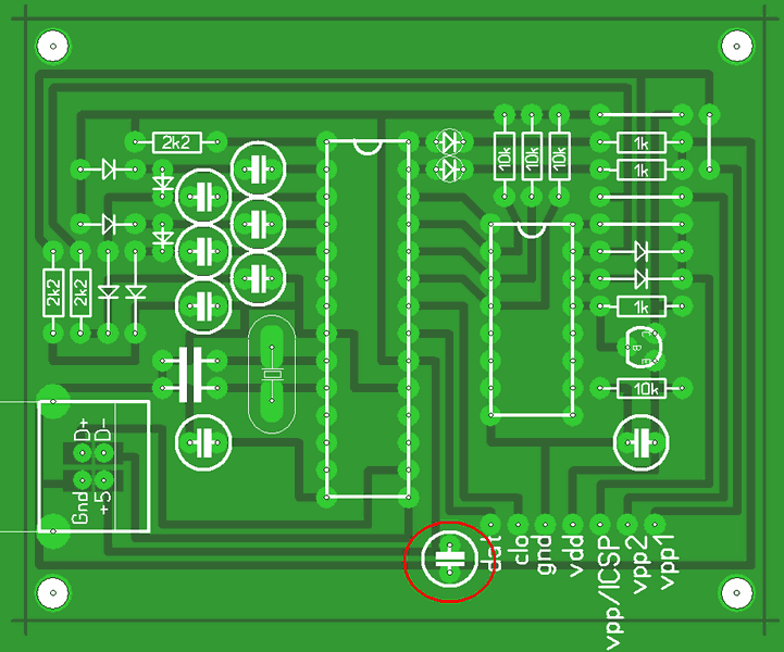

На форуме нашего сайта довольно активно обсуждается данный программатор. Однако многие, в том числе и ваш покорный автор, периодически сталкивались с ситуацией, когда программатор переставал опознаваться компьютером и, соответственно, не работал. Попытки перегрузить, переподключить, использовать другой USB порт в составе ПК не всегда излечивали данную проблему. В отдельных случаях программатор "самоизлечивался" и работал как положено.
Благодаря нашим читателям выяснилось, что проблема на самом деле пустяковая и лежит на поверхности. Достаточно на линии питания от разъема USB поставить фильтрующий электролитический конденсатор емкостью порядка 100,0 мкф на рабочее напряжение не менее 6,3 вольта. На существующей печатной плате этот конденсатор можно вполне культурно установить.
Для этого необходимо просверлить два отверстия, загнуть к печатным проводникам вывода конденсатора и пропаять их. Ниже рисунок печатной платы и расположение конденсатора (выделено красным кругом).
