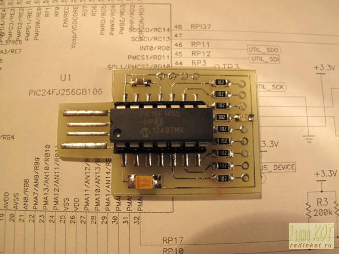

Поскреб я у себя в закромах и обнаружил пучок PIC16F1455. Железка мне досталась в качестве сэмпла. Халява конечно, но в DIP корпусе. Решил её использовать - не пропадать же добру. Это микроконтроллер от Microchip Technology с полноскоростным интерфейсом USB 2.0. PIC16F1455 имеет внутренний источник тактовых импульсов, работающий с точностью 0.25%, что необходимо для функционирования порта USB.

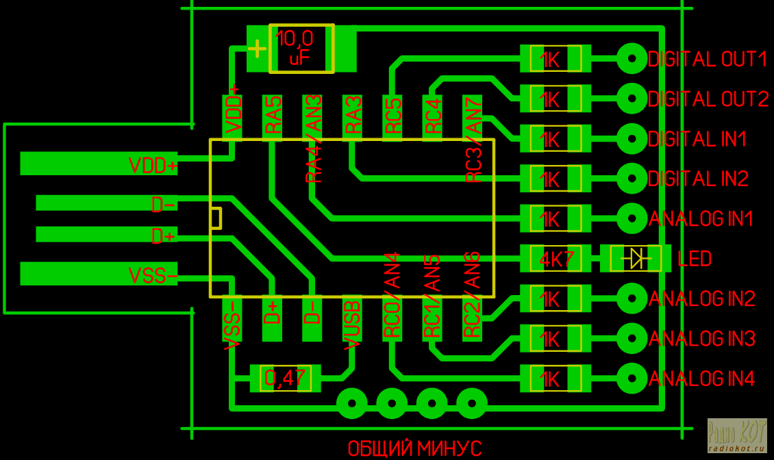

В общем судьба её работать с USB. Полистал даташит и сделал такой рисунок платы:
Схему не рисовал, т.к. всё примитивно по рисунку платы. Разъем USB не использовал. Край платы будет разъемом. Толщина текстолита 1,5-2 мм.
Камень шьём PICKit 3. Теперь PICKit 2 можно смело отправить в топку. По окончанию конкурса могу поделиться своей печаткой PICKit 3.
Для справки распиновка USB:

При подключении железка обнаруживается как HID устройство и не требует драйверов. Чуть позднее выложу софт под Android. Отдельное спасибо за поддержку HHIMERA.
