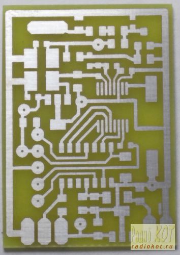

Предлагаю вам вариант устройства для дистанционного измерения напряжения и температуры. Оно разрабатывалось как дополнительное устройство к аппаратуре радиоуправления моделями. Есть уже готовые решения аппаратуры РУ с функцией телеметрии, но стоит оно «других» денег.

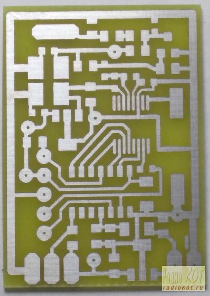

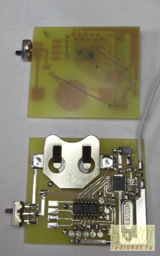

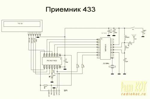

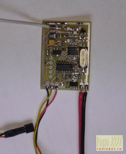

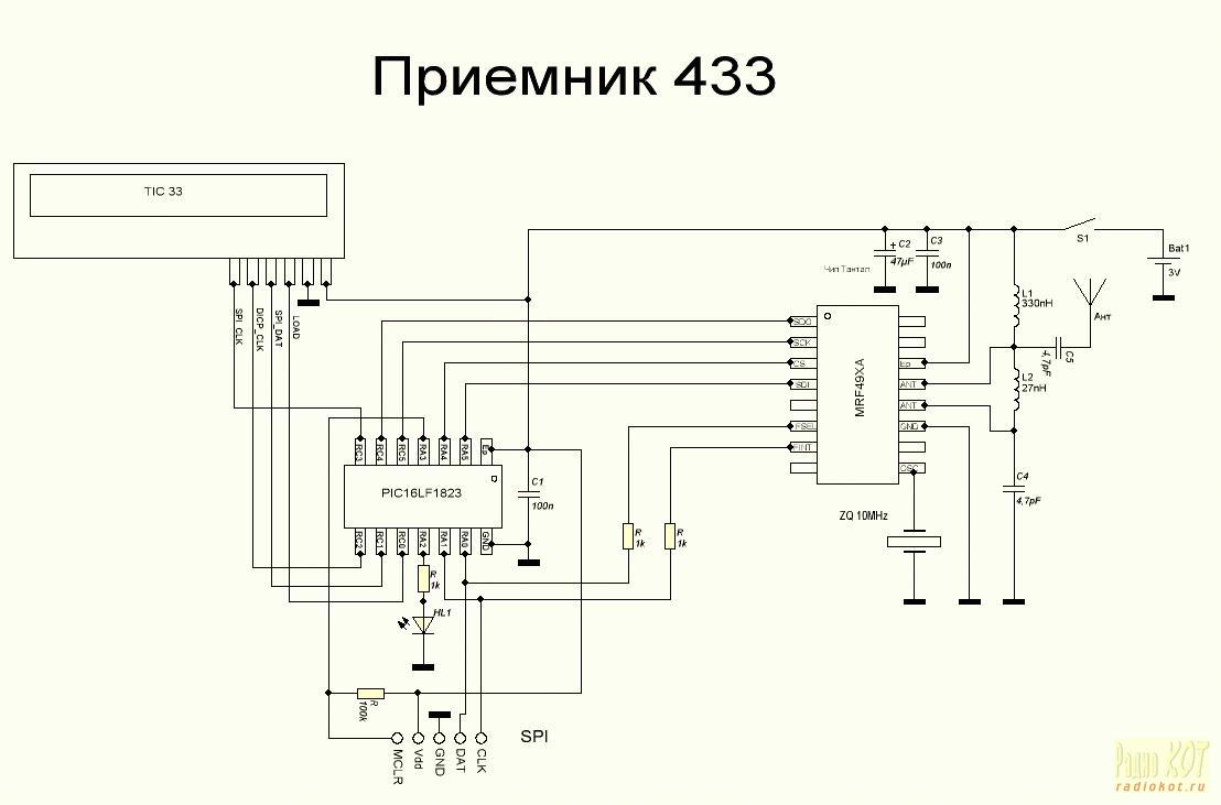

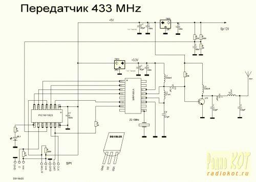

Приемная и передающая части собраны на трансиверах MRF49XA под управлением микроконтроллеров PIC16F1823. В передатчике выходной сигнал трансивера усилен дополнительным каскадом усиления на транзисторе BFR93A.

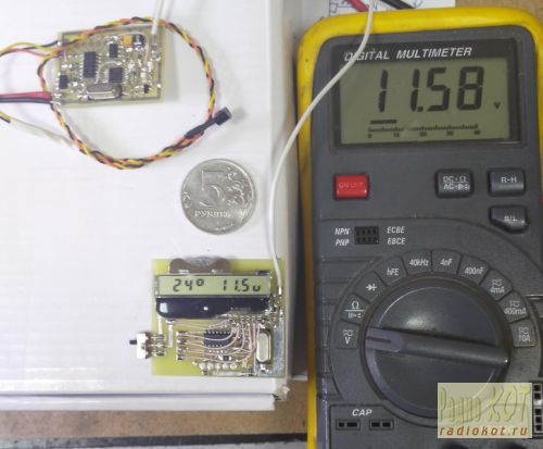

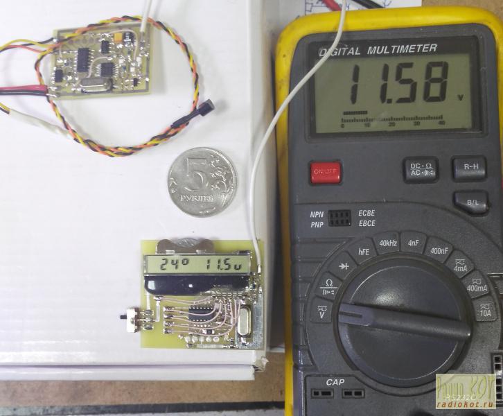

На входе питания передатчика стоит делитель напряжения. Он состоит из весовых сопротивлений 51 кОм и 1 кОм. Второе сопротивление 100 кОм- это «подруливающее» сопротивление, которое подбирается на оконечном этапе настройки. (Совпадение реального значения с отображаемым на дисплее) . Температура измеряется датчиком фирмы Даллас DS18B20. Он уже откалиброван на заводе в диапазоне от -55 до +150 градусов Цельсия. Процессор последовательно обрабатывает датчик и напряжение с делителя, формирует пакет для трансивера. Последний формирует выходной радио сигнал на Частоте несущей -430 МГц. Периодичность пакета составляет 2 секунды. Для приемника и передачика используется антенна изготовленная из монтажного провода. Отмеряется провод длиной 17 см. Зачищается кончик на длину 5 мм, облуживается и припаивается к плате.

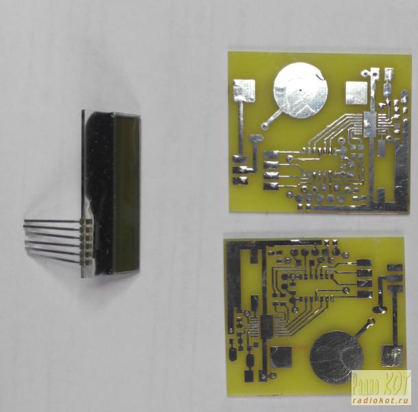

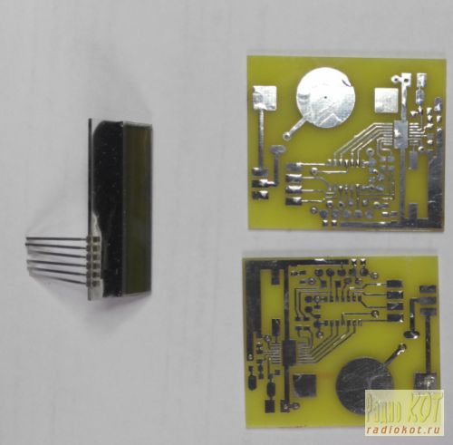

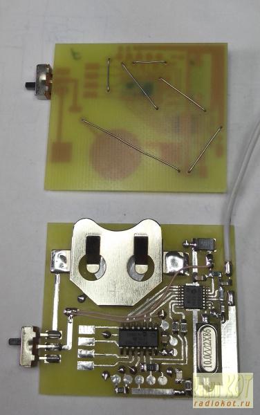

В приемнике использовал микроконтроллер с низким потреблением энергии PIC16LF1823. Это для питания устройства от часовой батарейки CR2032. Если проблема с приобретением такого контроллера, то можно поставить и простой контроллер PIC16F1823. Тогда устройство можно питать от одного элемента LiPo 3,7v . Неплохое решение-это использование аккумулятора от одноразовых электронных сигарет. )) Индикатор TIC33M приобретал в Тритоне. https://www.trt.ru/Stock.php?Part=500&PartG=519 Там же можно и заказать процессоры. Все элементы, в том числе и катушки индуктивности, использовал готовые. После пайки платы промойте спиртом. Особенно качественно возле ВЧ части, чтобы не было никакой канифоли. Устройство практически не требует наладки. Единственное - это подогнать измеряемое напряжение как ваше указал. Устройство стабильно работает на дистанции 300 метров. На приемнике светодиод кратковременно вспыхивает при приеме пакета. Если связи нет, то светодиод не горит и на индикаторе отображаются нули.
