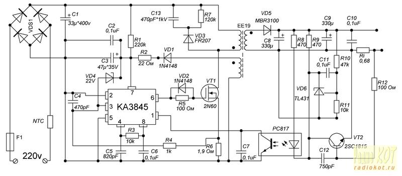

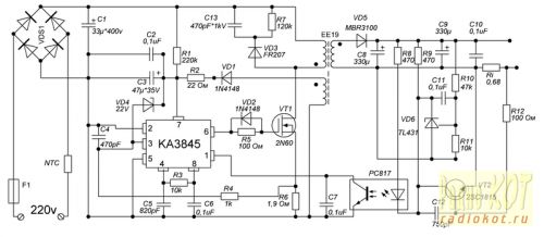

Посмотрим схему
Кто следил за предыдущей статьей, тот заметит, что схема полностью совпадает, за исключением номиналов некоторых элементов, а именно C1, C13, R6, R7, R10, почему именно эти детали поменяли свои номиналы опишу позднее.
Для тех, кто не читал предыдущую статью объясню принцип работы данного зарядного устройства.
ЗУ представляет из себя обычный обратноходовый блок питания, в который дополнительно введена цепочка ограничения максимального тока. Этой цепочкой является шунт Ri, транзистор VT2, который усиливает напряжение падения на этом шунте, резистор R12 - ограничивает базовый ток, конденсатор С12 - устраняет влияние прикосновений в выходным цепям зарядного устройства. Напряжение питания данного зарядного устройства при указанных номиналах равно 14 вольт, это напряжение задается делителем напряжения на резисторах R10 - R11, включенных в цепь управляемого стабилитрона VD6. Максимальный ток задается шунтом Ri, при его номинале, равном 0.68 Ом выходной ток не превышает 1 ампера. В итоге мы имеем источник, который во время заряда аккумулятора ограничивает максимальный ток заряда на уровне 1 ампер и напряжение на уровне 14 вольт.
Хотелось бы заметить: из-за небольшого разброса параметров деталей, используемых при сборке зарядного устройства, выходное напряжение и ток могут немного отличаться от номинала, поэтому возможно потребуется небольшая корректировка номиналов резисторов.
Еще одно замечание по поводу выходного напряжения: если данное зарядное устройство предполагается использовать в каком-либо устройстве, постоянно включенном в сеть, то режим зарядки будет Буферный, в этом режиме выходное напряжение данного зарядного устройства нужно выбирать в пределах 13.5-13.8 вольт. Если нужно заряжать аккумулятор, который используется в устройствах, не подключенных постоянно к сети, то режим зарядки можно выбирать Циклический, при этом напряжение заряда выставляем 14.4-15.0 вольт, чтобы быстрее зарядить аккумулятор. В буферном режиме постоянно держать аккумулятор под напряжением 14.4-15.0 вольт категорически запрещено!!! (Очень быстро он выйдет из строя). Как уже писал, выходное напряжение подбирается делителем R10 - R11. Чтобы примерно ориентироваться какой резистор в делителе необходим, можно руководствоваться тем, что при неизменном номинале резистора R11, равном 10 кОм, резистор R10 с сопротивлением 47 кОм, даст напряжение на выходе 14 вольт, 49 кОм – 15 вольт, 45 кОм – 13 вольт. Эти данные указаны ориентировочно, так как детали имеют разброс по параметрам, возможно потребуется подбор номинала. Чтобы упростить подбор резистора R10 можно временно подпаять подстроечный резистор и его регулировкой выставить необходимое напряжение, потом измерить полученное сопротивление подстроечного резистора и впаять подходящий постоянный, либо так и оставить подстроечник.
С напряжением определились, теперь приступим к дальнейшему изучению зарядного устройства.
Зарядное устройство, собранное по принципу обратноходового блока питания, в котором передача энергии в нагрузку происходит во время обратного хода не боится короткого замыкания на выходе, так как в это время силовой транзистор закрыт, а во время прямого хода ток через транзистор не превысит максимальный, потому что микросхема KA3845 (UC3845…) следит за падением напряжения на истоковом резисторе ключа R6 и не даст превысить ток ключа.
По входу зарядного устройства стоит предохранитель, его роль думаю всем понятна, NTC резистор (для ограничения пускового тока, можно использовать любой с сопротивлением 5-10 Ом). При включении в сеть, пока заряжается конденсатор С1 после диодного моста VDS1, схема потребляет значительный ток, и чтобы его ограничить, нужен NTC резистор. Можно конечно поставить более мощный диодный мост, но это увеличивает габариты и стоимость. Диодный мост у меня RS206, опять же это не обязательно, можно применить любой на ток примерно 2А – небольшой запас никогда не повредит.
Резистор R1 обеспечивает начальное напряжение питания микросхемы, после запуска она питается с дополнительной обмотки трансформатора. Смотрим на 4 и 8 вывод микросхемы – резистор R3 и конденсатор C5 задают частоту на выходе микросхемы (6 вывод) примерно 100 кГц, именно на нее рассчитываем трансформатор. Стабилитрон VD4 защищает нагрузку от перенапряжения при неисправности ОС (Обратной Связи).
О цепочке RCD клампера (R7 C13 VD3) и о истоковом резисторе R6 – эти номиналы подбираются, а как именно я расскажу чуть позднее.

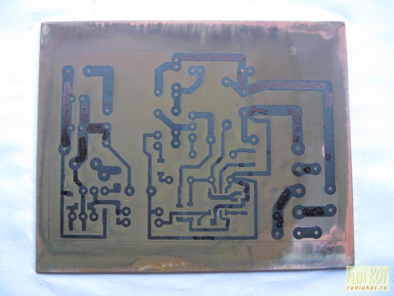

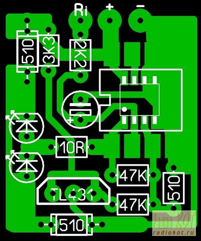

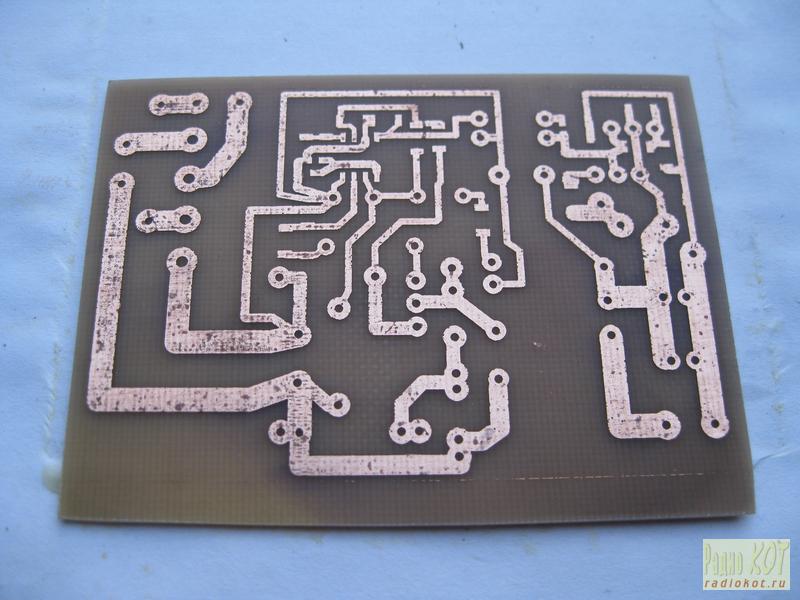

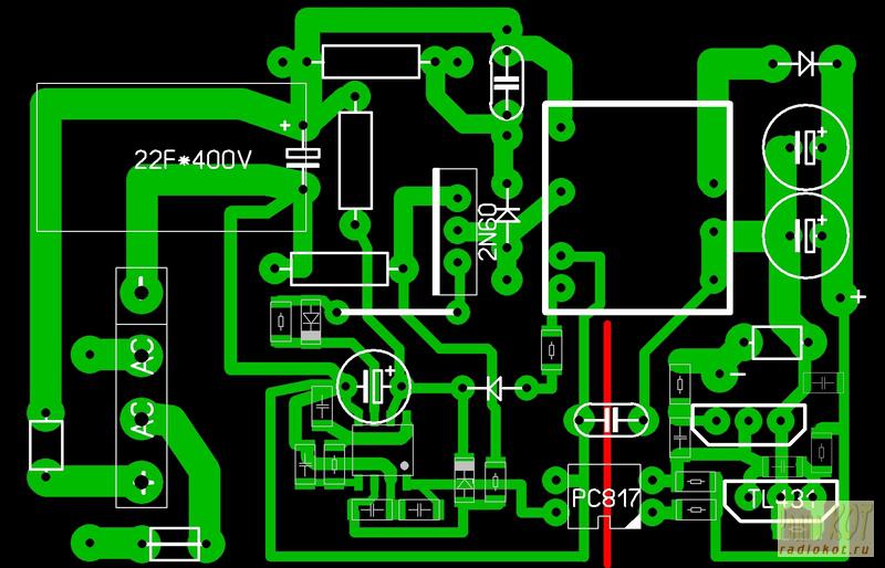

И теперь печатка. Чтобы сразу не возникали вопросы по поводу красной дорожки, отвечу – это не дорожка, в этом месте нужно будет сделать пропил в плате, который будет являться защитным зазором между первичной и вторичной цепями данного устройства.
Чтобы не захламлять печатную плату номиналами деталей я поступил так, что номиналы показываются при наведении курсором на интересующий компонент.

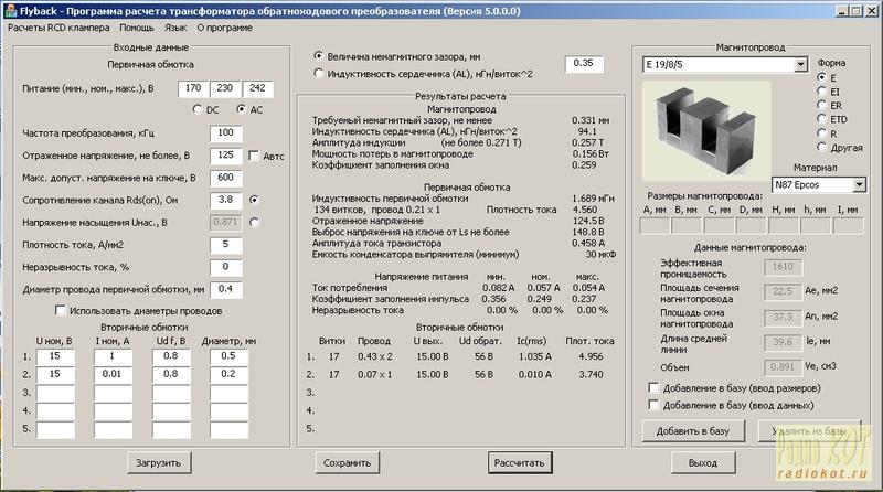

Запускаем программу, выбираем нужный нам сердечник – я использовал EE19, снятый с компьютерного блока питания. Хочу дать небольшой совет по выбору данного сердечника: в АТХ блоках питания стоят 3 трансформатора, один силовой и два мелких. Так вот лучше выбирать тот трансформатор в качестве донора, который используется в источнике дежурного напряжения, так как в его сердечнике уже есть зазор. Но и другой, который является развязывающим между задающим генератором и силовыми ключами, можно использовать. В нем зазор отсутствует, но это не проблема – необходимый зазор можно сделать путем введения прокладок между половинками сердечника.
В полях питание вводим напряжения питания (минимальное и максимальное), частоту работы преобразователя (по схеме частота задается резистором R3 и конденсатором C5, в нашем случае 100 кГц), максимально допустимое напряжение силового ключа и сопротивление канала Rds(on) (смотрим даташит на имеющийся транзистор), напряжение питания и ток выходных обмоток. В поле отраженное напряжение ставим 125 вольт, как наиболее оптимальное для нашего устройства.
При номинальном напряжении в сети, напряжение на конденсаторе С1 будет равным 310 вольт, к этому напряжению добавим отраженное, равное 125 вольт, плюс еще выброс над отраженным напряжением…при расчете RCD клампера затронем эту тему…еще 110 вольт, итого имеем 545 вольт. Силовой ключ VT1 у нас с максимальным напряжением 600 вольт, т.е. есть небольшой запас. Напряжение в сети может быть и выше, чем 220 вольт, поэтому нужен небольшой запас по напряжению. Уменьшать значение отраженного напряжения, значит уменьшать количество витков в первичке и увеличивать ток ключа, значит больший нагрев последнего. Если будем уменьшать выброс над отраженным напряжением, то усилим нагрев резистора RCD клампера. Лишний нагрев нам не нужен, поэтому делаем все по инструкции.
Нажимаем кнопку расчет и получаем необходимые данные для намотки трансформатора и не только.
Очередное замечание: смотрим на коэффициент заполнения, нужно чтобы он был ниже 0.3, иначе не сможем уместить весь необходимый провод во время намотки в окно сердечника. При наведении курсором мыши на поле ''Индуктивность первичной обмотки'' программа укажет на максимально допустимую индуктивность. Подобрать индуктивность первичной обмотки можно изменением зазора в сердечнике, увеличивая зазор уменьшаем индуктивность и наоборот уменьшая зазор увеличиваем индуктивность.
По поводу трансформатора вроде все понятно, программа выдает количество витков первички и вторички, сечение провода и индуктивность первичной обмотки.

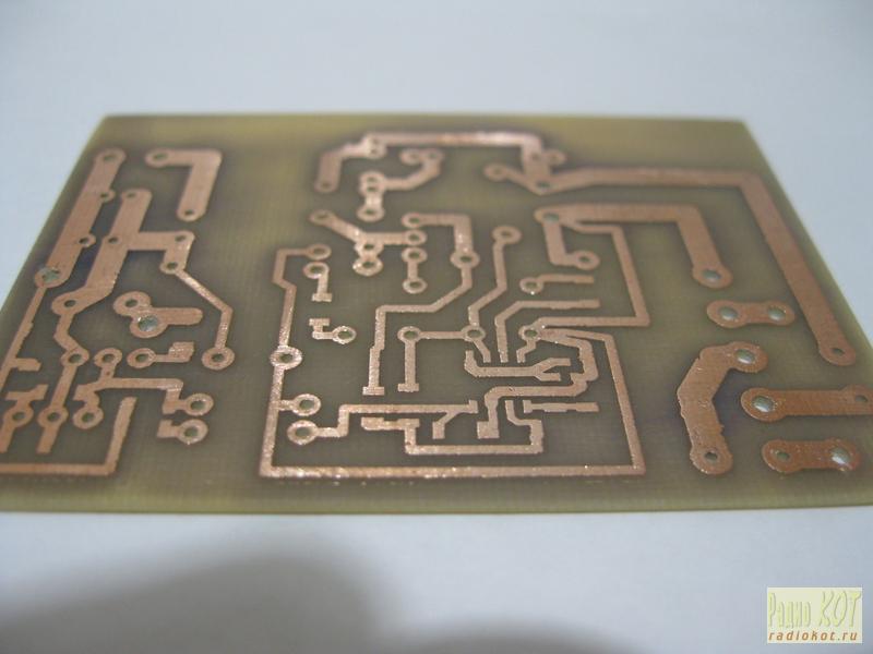

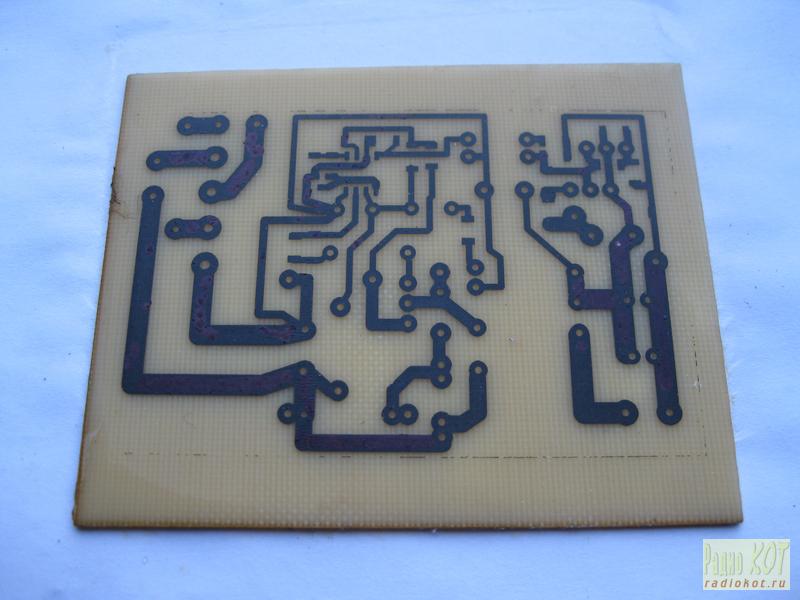

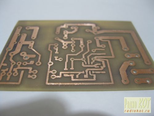

Приступаем к изготовлению платы

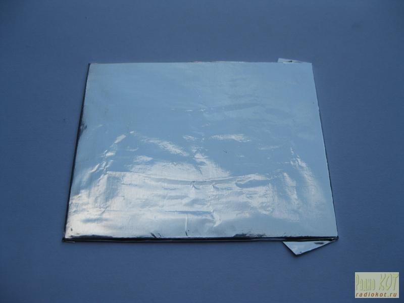

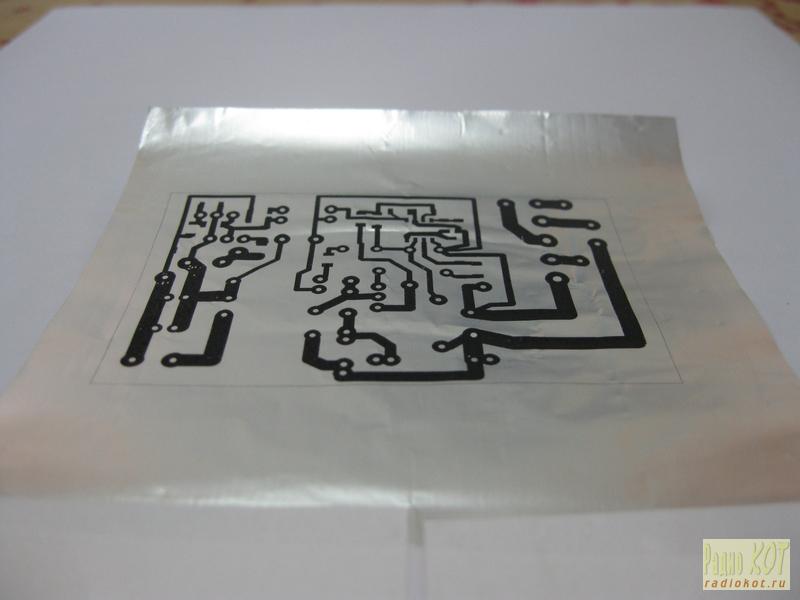

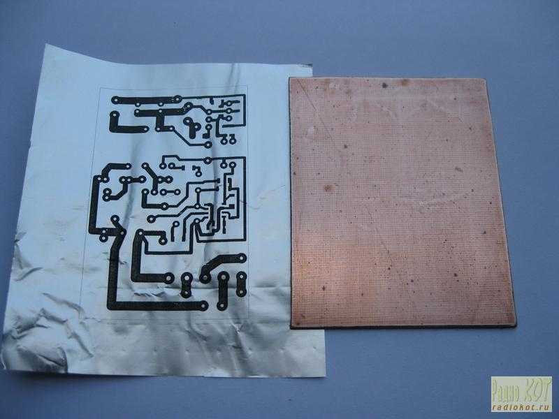

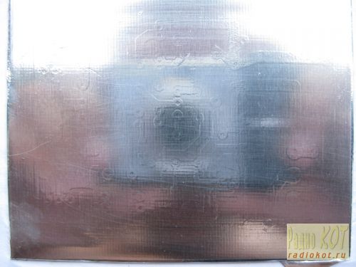

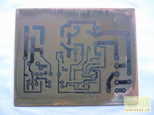

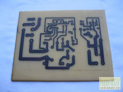

Метод лазерно-утюжной технологии имеет несколько направлений, один из них – это печать печатной платы на бумаге от самоклейки, метод очень простой, но есть несколько замечаний, нужен хороший тонер, навык по времени нагрева утюгом этой самой бумаги от самоклейки, чтобы и тонер прилип хорошо к печатной плате и в тоже время не расплылся от перегрева. Я же давно перешел на другой метод, если поискать в поисковике ''Фольга спасет мир'', то найдете подробное описание, вот именно этим бюджетным методом печатная плата всегда получается нормальной.
Значит так, печатаем печатную плату на фольге, приклеенной бумажным скотчем на лист А4, получается такое
Видим, что тонер на фольгу не совсем хорошо лег – на некоторый дорожках есть точки без тонера. Не беда, при таком методе это легко решаемо и об этом чуть ниже. Вырезаем текстолитовую плату нужного размера

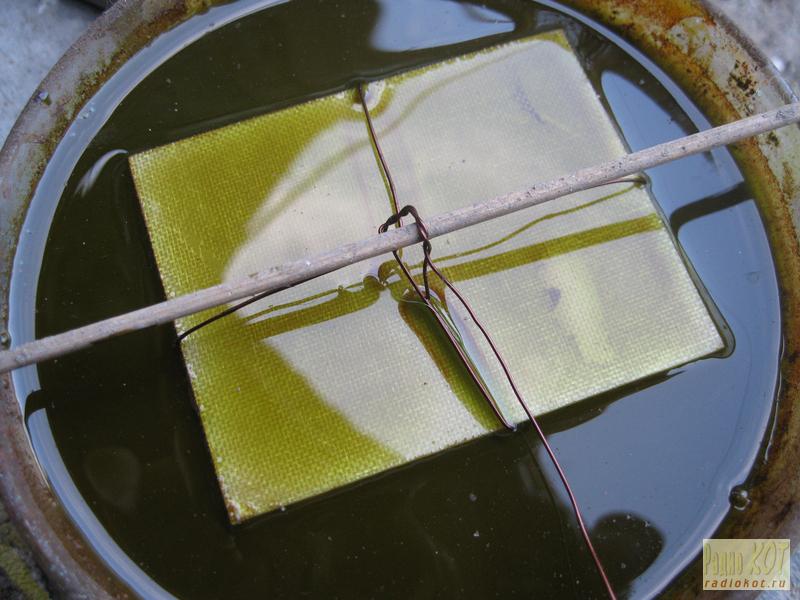

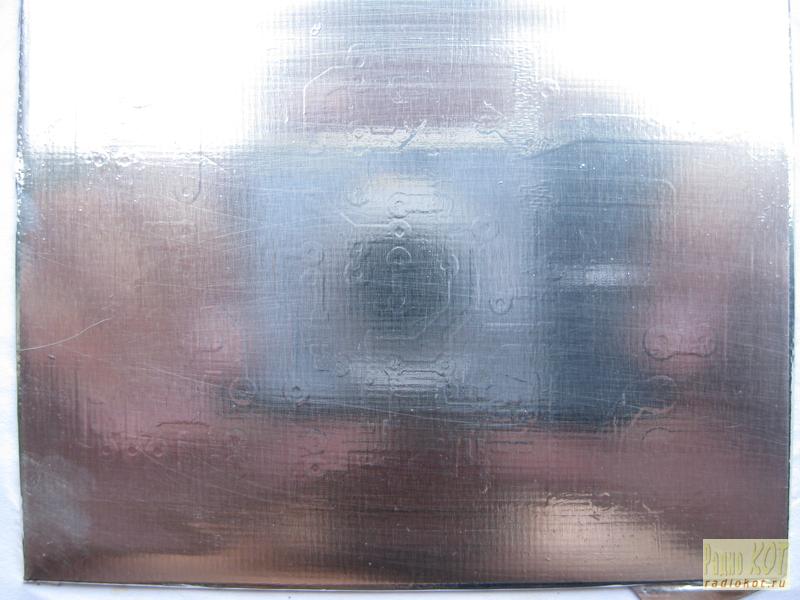

Прикладываем фольгу рисунком на плату и обертываем ее
Сверху фольги греем утюгом через ткань (можно и через бумагу, но через ткань получается лучше). За следующую фотку извините – тяжело четко сфотографировать фольгу, она сильно бликует. Результатом будет проглядывание дорожек через фольгу, можно после этого еще погладить пищевую фольгу обычным ластиком для более четкого проявления дорожек.

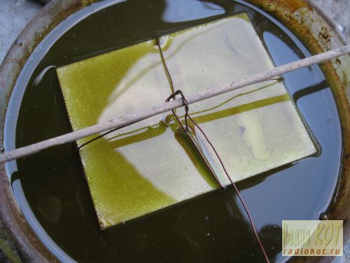

Опускаем данный бутерброд в раствор хлорного железа. Ждем немного – пищевая фольга очень быстро растворяется. После этого плату вынимаем, промываем водой, сушим и смотрим на предмет качества дорожек. При необходимости подкрашиваем перманентным маркером. Получаем примерно такой вид.
Опускаем получившуюся плату обратно в ванночку с хлорным железом

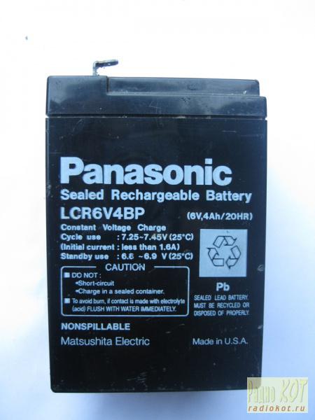

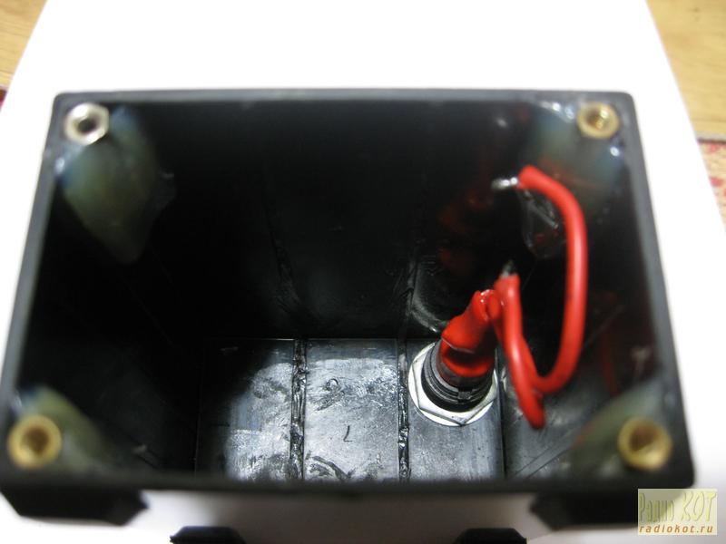

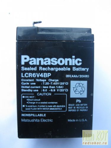

Пока травилась плата я нашел корпус для будущего зарядного устройства, а именно старый негодный аккумулятор 6V 4Ah, его и решил использовать, так как он идеально подходит под данную конструкцию размером. Вот он, будущий корпус зарядного устройства.
Отпиливаем ему верхнюю крышку, выкидываем внутренности, убираем перемычки и … к этому времени уже и плата вытравилась
Берем плату, тряпочку и растворитель. Смачиваем тряпку растворителем и смываем тонер с дорожек печатной платы. (После этого желательно промыть плату в мыльном растворе, чтобы окончательно нейтрализовать действие хлорного железа и растворителя). Вот что у меня получилось.

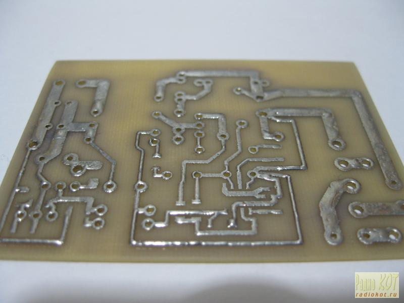

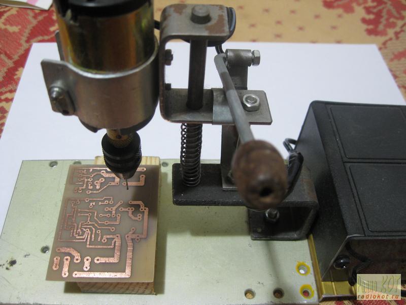

Далее приступаем к сверлению отверстий в плате. Кстати, этот самодельный сверлильный станочек, а именно его двигатель, питается блоком питания, собранным по этой же схеме. Поэтому если кому-то нужен просто маломощный блок питания, то можно использовать данную схему, заменив Ri перемычкой.
После сверления плату подвергаем обработке мелкой наждачной бумагой, в итоге получаем такую платку

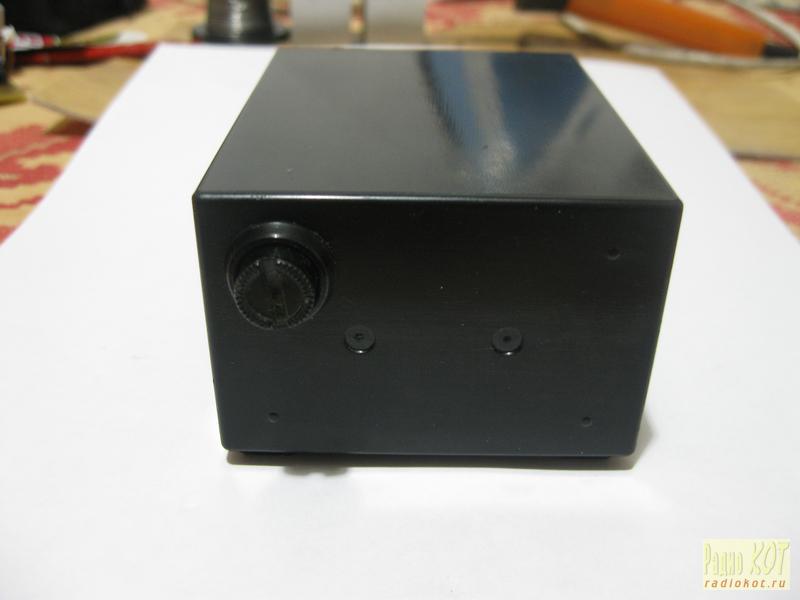

Ну и как же без предохранителя по выходу… поэтому сверлим отверстие под держатель предохранителя и устанавливаем его (этот предохранитель очень желателен и не для защиты от короткого замыкания по выходу – КЗ на выходе обратноходовый источник питания спокойно переносит, а для защиты от возможной переполюсовки выходных клемм на аккумулятор, но о том, как это работает напишу в свое время…)
Нашел подходящие резиновые ножки и приклеил их
Корпус почти готов, но как закрепить переднюю панель? И тут нам поможет пистолет с термоклеем. Берем стойки материнской платы (ну или любые штуковины с резьбовым отверстием внутри) и приклеиваем термоклеем к углам корпуса.

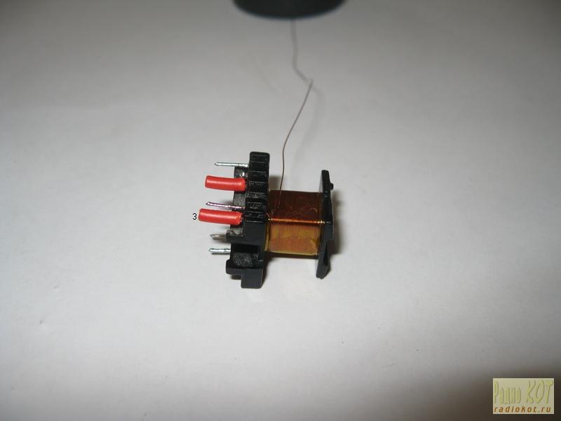

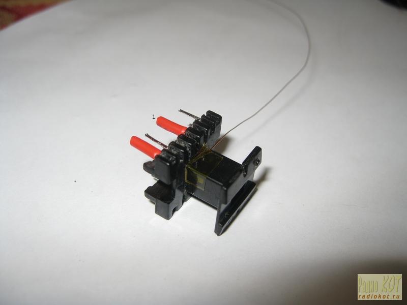

Далее подробно рассмотрим инструкцию по намотке трансформатора. Надеюсь как разобрать трансформатор Вы уже знаете, если нет, то опять же рекомендую почитать статью по ссылке, указанной выше.

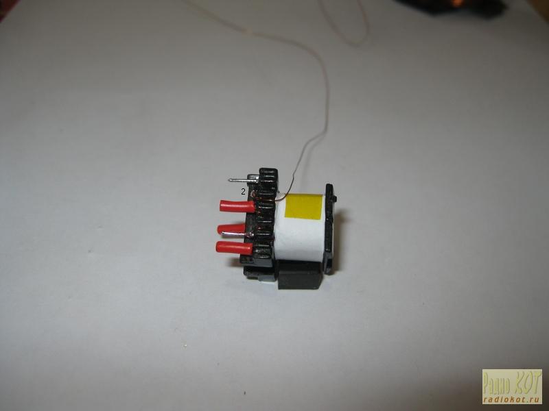

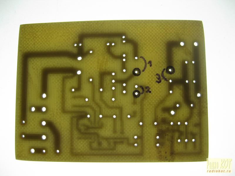

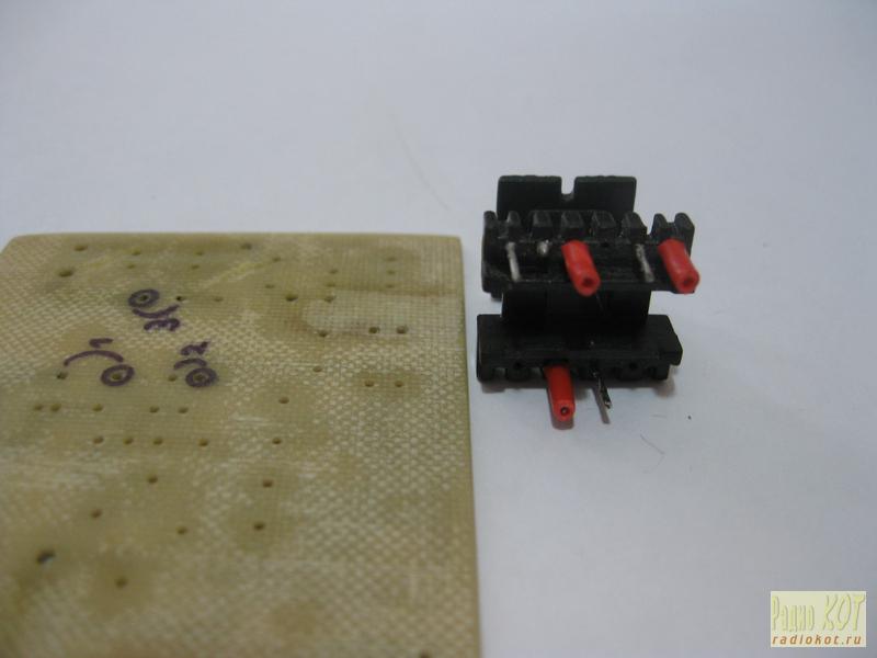

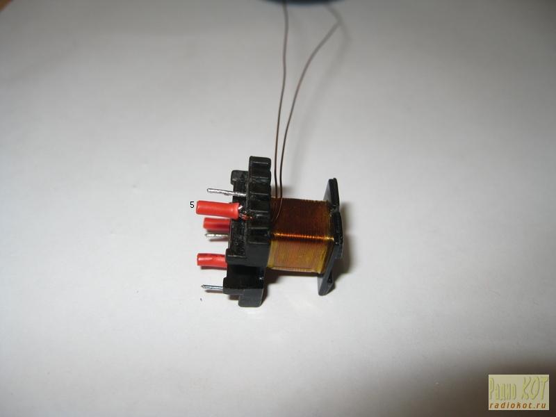

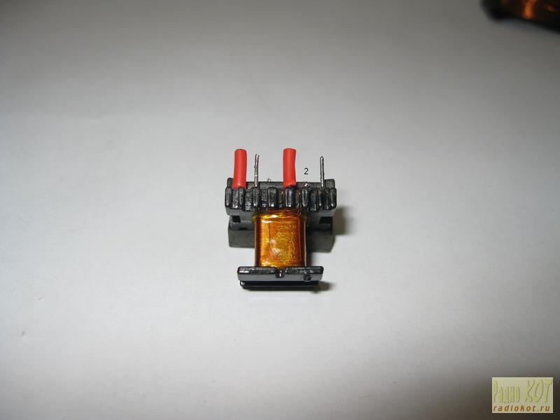

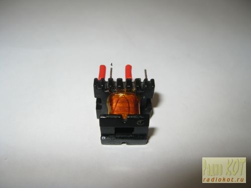

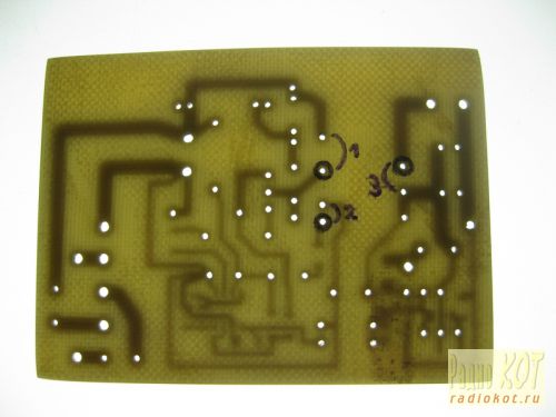

Сначала нам нужно определиться с началом и концом каждой обмотки трансформатора. Если посмотреть на схему, то увидим точки, которые и указывают начало каждой обмотки.
Вот фотография вытравленной платы на просвет, дугами указал обмотки, кругами вокруг отверстий – начало обмотки.
Смотрим на следующее фото, на нем выводы, отвечающие за начало обмотки, я отметил кембриками.

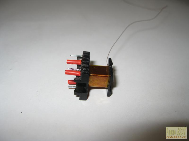

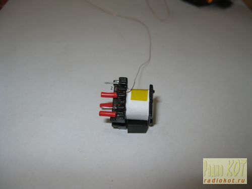

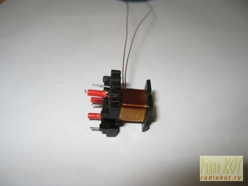

Зачищаем кончик провода, которым будем мотать первичную обмотку, припаиваем его к выводу, помеченному цифрой 1 и начинаем наматывать первую половину первичной обмотки в направлении, как на указано на фото.
Дошли до края каркаса, наматываем межслойную изоляцию (в своих конструкциях я использую высокотемпературный скотч) и продолжаем мотать провод в том же направлении
Очередное замечание: Все обмотки трансформатора мотаются в одном и том же направлении. Следуют учесть это при намотке.

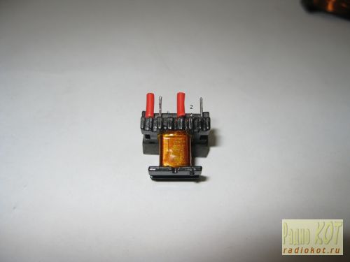

Вот мы и намотали первую половину первичной обмотки, фиксируем конец провода на коротком выводе 2. Наматываем межслойную изоляцию.

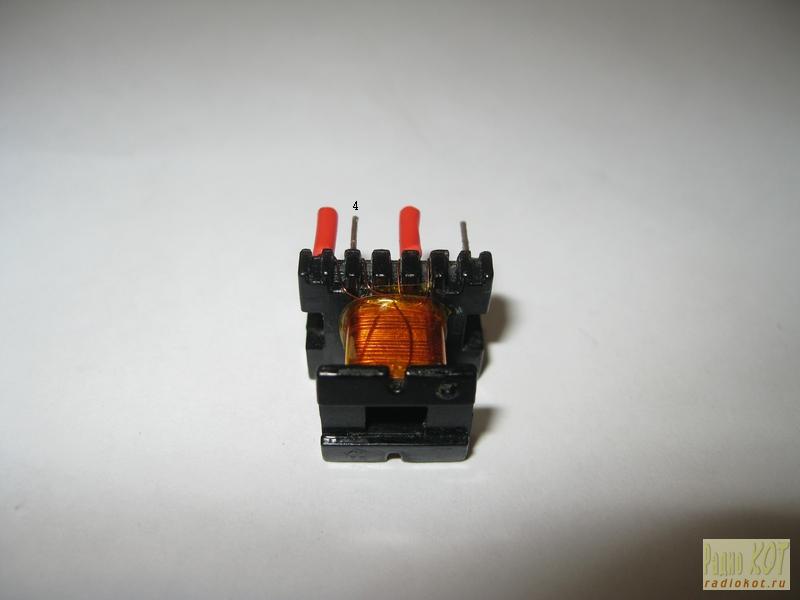

Начинаем мотать обмотку самопитания микросхемы. Так как витков в ней мало, то необходимо как бы ''размазать'' эту обмотку по всей ширине каркаса. Мотать начинаем с вывода 3, направление намотки не меняем.
Дошли до края каркаса, мотаем межслойную изоляцию и пропускаем конец обмотки к выводу 4. Поверх мотаем несколько слоев изоляции, так как далее будет вторичка, которую желательно хорошо изолировать от первички

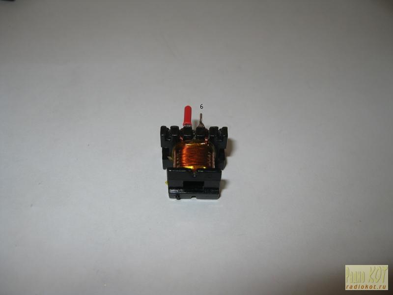

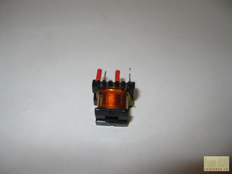

Поворачиваем сердечник, чтобы к нам были обращены выводы вторичной обмотки. Мотать вторичку нужно в 2 провода нужного сечения (смотрим программу расчета). Начинаем мотать с вывода 5 все в том же направлении, что и все другие обмотки.
Припаиваем конец вторичной обмотки к выводу 6, ну и естественно несколько слоев межслойной изоляции.
Теперь нам нужно намотать вторую половину первичной обмотки. Чтобы витки ложились ровно и не съезжали, рекомендую мотнуть слой бумаги (так будет проще мотать тонкий провод поверх витков более толстого). Мотаем с короткого вывода 2 в прежнем направлении.

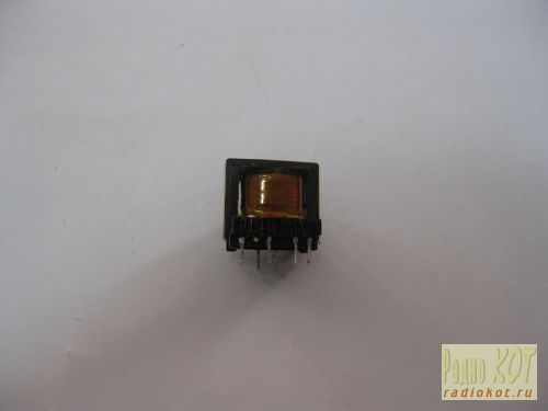

Ну и завершаем намотку трансформатора на выводе 7, поверх мотаем окончательные слои изоляции

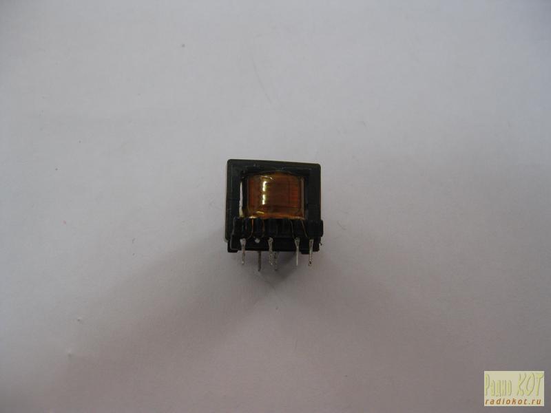

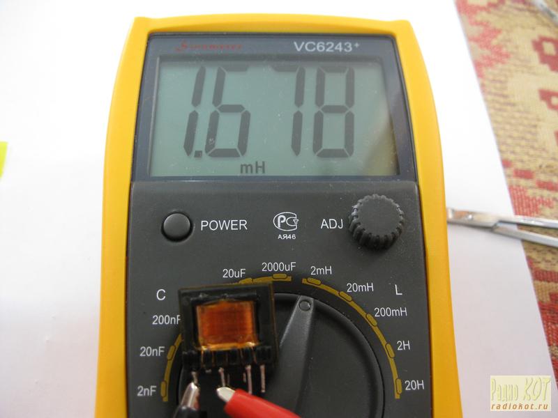

Собираем трансформатор
Измеряем индуктивность первичной обмотки и запоминаем ее (пригодится во время расчета RCD клампера)
Зазор в сердечнике у разобранного мной трансформатора был 0.4 мм, я его довел до 0.35 мм, именно это значение зазора вводил в программу расчета. Как сделать или увеличить зазор всем понятно, а вот как уменьшить – знают не все. Самый простой метод: берем стекло (любое), как источник ровной поверхности, на него кладем мелкую наждачную бумагу и сверху ставим половинку сердечника, которую будем стачивать. Ну а дальше думаю понятно… шоркаем сердечником по наждачке, иногда проверяя зазор. Для измерения зазора у меня есть различные щупы (автомобилисты знают какие именно)

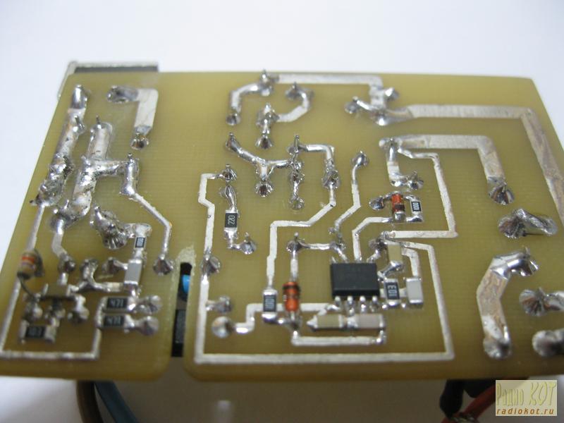

Трансформатор намотан, а у нас снова появились силы для работы паяльником… Значит берем все имеющиеся детали и впаиваем на печатную плату
И обратная сторона

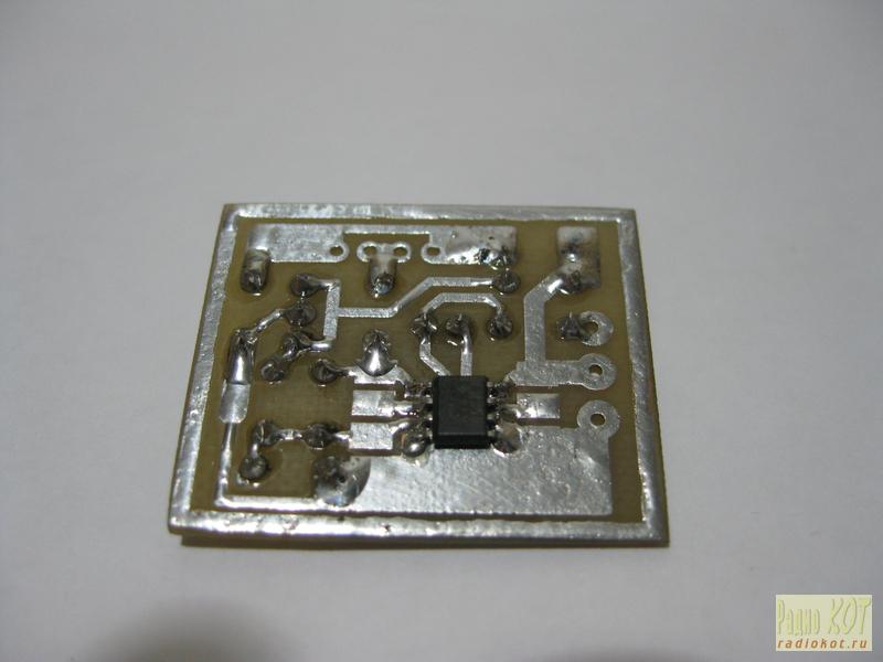

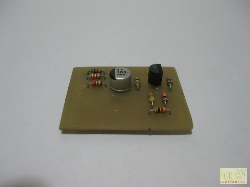

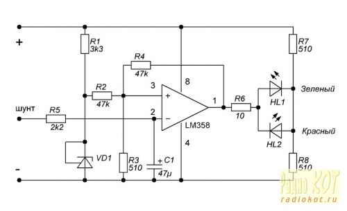

Пока впаиваем детали, мечтаем о кошачьих лакомствах… и тут нам приходит новая мысля: корпус маленький, прибор для измерения тока в него не поместить, а ведь так хочется хоть какой-то индикации процесса заряда. Значит, копаем интернет, смотрим схемы, немного корректируем и выходит вот такая схема индикации заряда
Схема представляет из себя триггер Шмитта, в котором мы задействуем широко распространенный операционный усилитель LM358. Источник опорного напряжения собран на управляемом стабилитроне VD1 (TL431), на который подается питание через резистор R1. При таком включении напряжение питания на этом стабилитроне будет равно 2.5 вольта. Далее это опорное напряжение подается на вывод 3 микросхемы через делитель на резисторах R2 - R3, создавая на этом выводе напряжение смещения, которое будет сравниваться с напряжением на шунте Ri зарядного устройства. При данных номиналах резисторов во время заряда аккумулятора горит светодиод HL2, как только ток заряда уменьшается примерно до 50-70 мА (т.е. аккумулятор уже набрал необходимое напряжение), схема зажигает светодиод HL1, при этом HL2 гаснет.
Небольшое замечание – если у вас шунт Ri немного отличается от указанного мной на схеме, то возможно потребуется небольшая корректировка делителя R2 - R3 на плате индикации.
Рисуем печатную плату
При печати ОБЯЗАТЕЛЬНО ставим галочку “Печать зеркально” иначе зря потратите время.

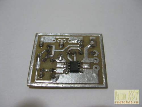

Травим плату и впаиваем детали
И обратная сторона

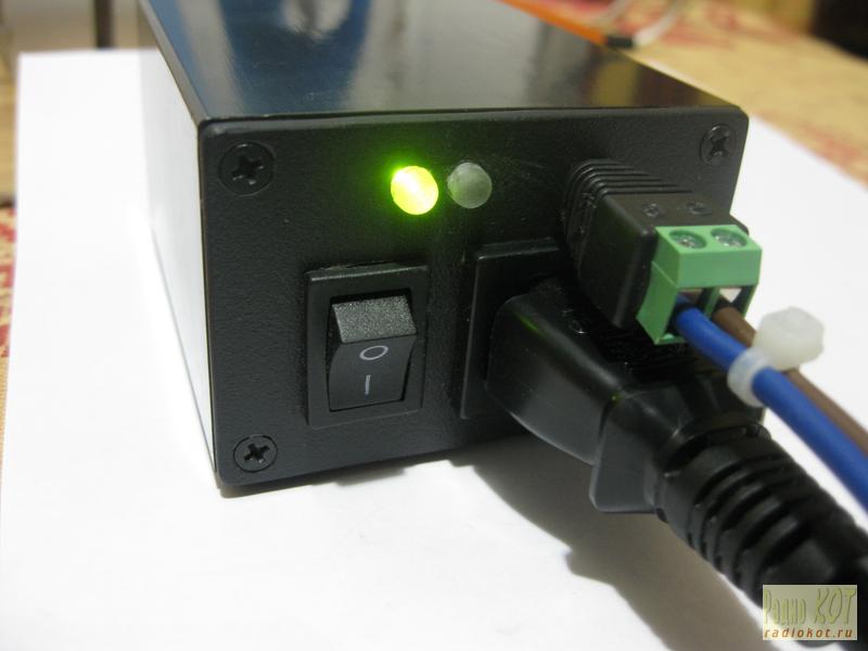

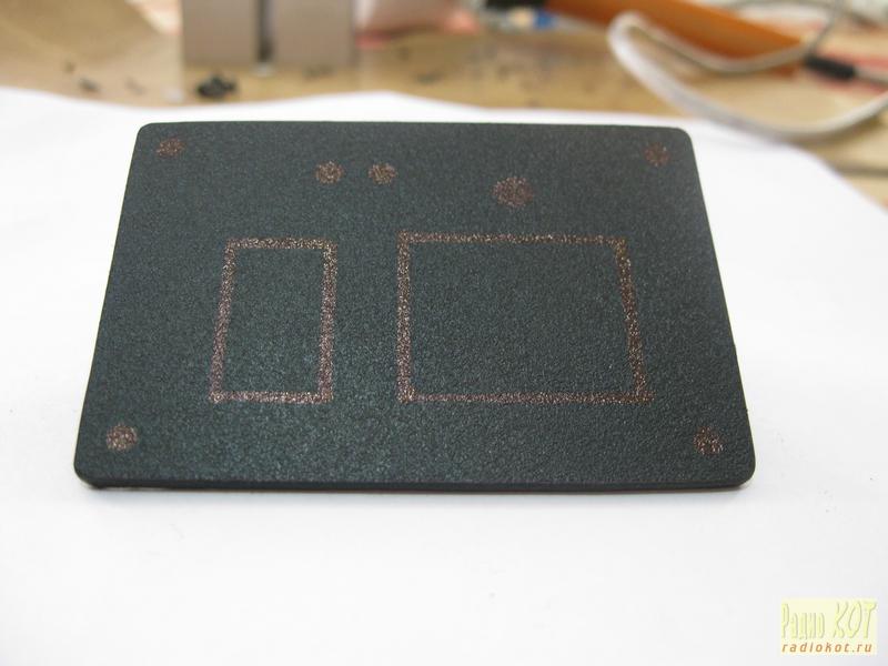

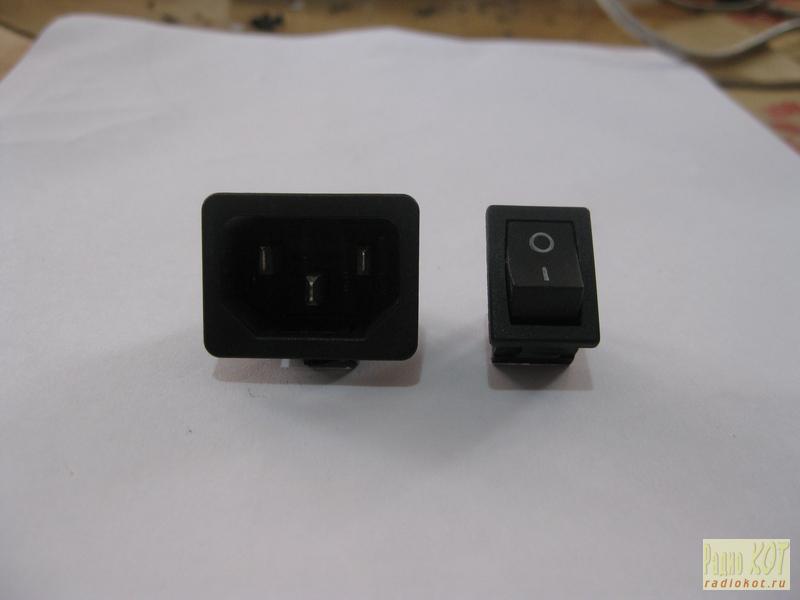

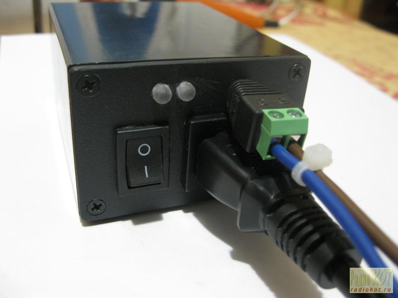

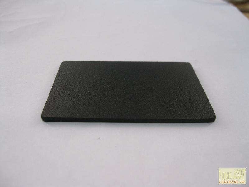

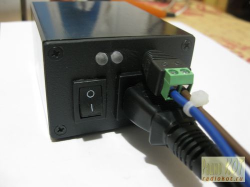

Теперь будем изготавливать переднюю панель зарядного устройства. Для этого нам необходимо из куска пластмассы выпилить подходящую по размеру крышку.

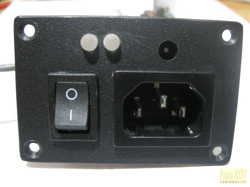

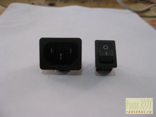

Находим у себя в закромах разъем для подключения сетевого кабеля и кнопку включения зарядного устройства.
Прикидываем, как будем их устанавливать и размечаем маркером их расположение. Попутно отмечаем отверстия под крепежные винты, светодиоды и выходной штекер питания.
Аккуратно вырезаем отверстия под разъем сетевого кабеля и кнопку включения, сверлим отверстия под штекер выходного разъема и светодиоды индикации заряда. Вставляем все и с внутренней стороны фиксируем термоклеем. Получается примерно так
Небольшая подсказка по поводу вырезания отверстий: берем самодельный нож, сделанный из ножовочного полотна, острие лезвия подставляем к пластмассе, в другой руке паяльник, которым это лезвие подогреваем. Пластмасса легко режется, поэтому проблем не возникает… кроме наверно одного: края получаются оплавленными, поэтому режем немного отступив от намеченных контуров, лучше потом мелким напильником или надфилем точнее подогнать под размер устанавливаемых деталей.

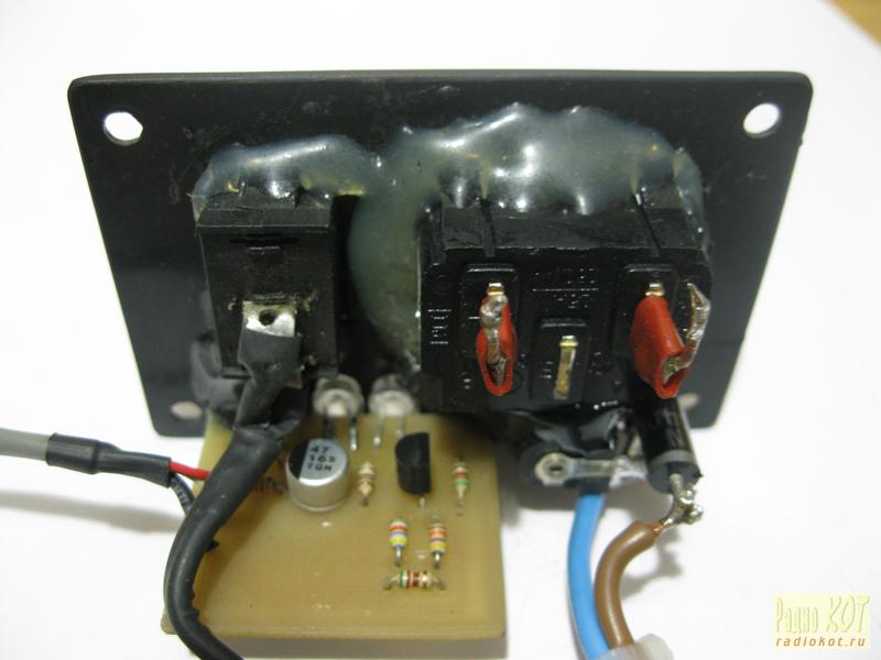

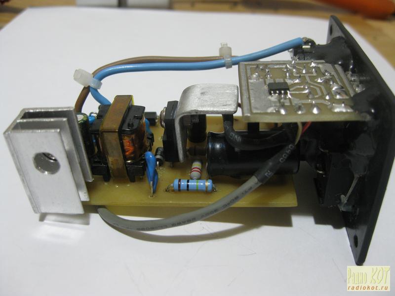

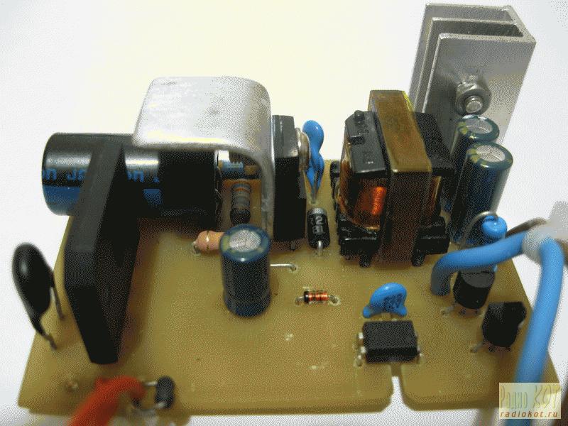

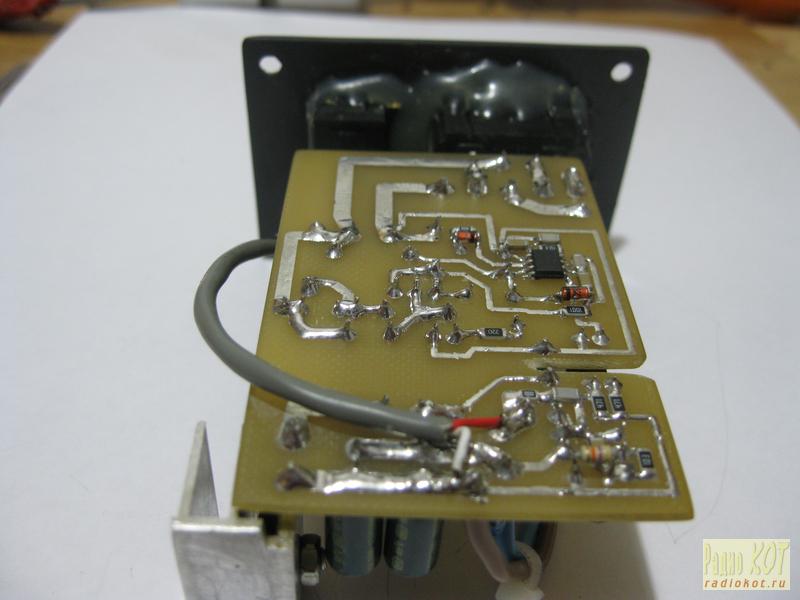

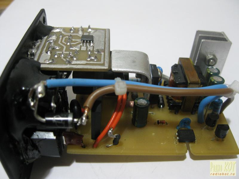

Припаиваем плату зарядного устройства к сетевому разъему, выходные провода к выходному разъему.

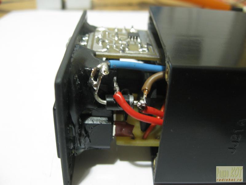

Замечаем, что на фото присутствует диод, который не обозначен на схеме зарядного устройства и что плюсовой провод (коричневый) не припаян к выходному разъему, об этом расскажу буквально через несколько фотографий.
Еще вид спаянной конструкции
И
На верхнем фото виден кабель, он идет на плату индикации. Остановимся более подробно о подключении платы индикации к зарядному устройству. Если посмотреть на схему платы индикации, то у нее 3 вывода (Плюс, Минус и Шунт), так вот плюс и минус соответственно подключаются к плюсу и минусу выходных электролитических конденсаторов, а вывод шунт подключается к выводу резистора Ri.

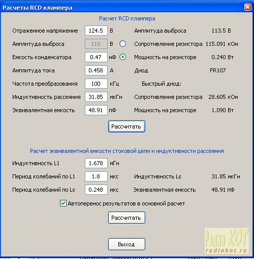

По фотографии выше, кто-то может заметить, что резистор RCD клампера 100 кОм. Во время первого запуска у меня в клампере были 680 pF и 100 кОм.

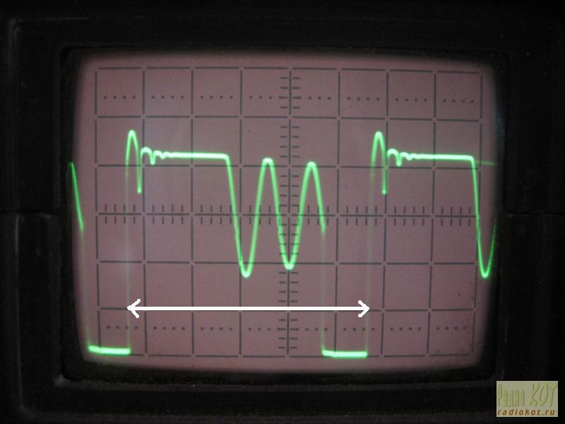

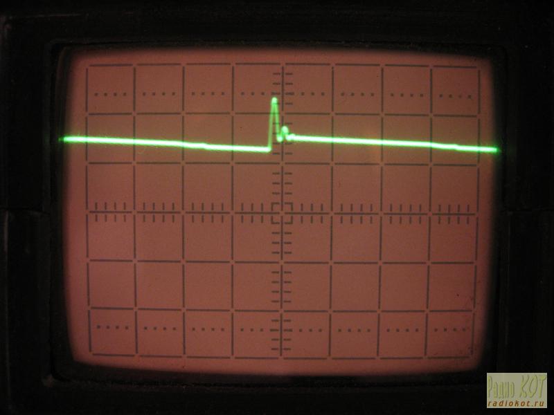

Чтобы правильно рассчитать RCD клампер нам нужно произвести некоторые измерения осциллографом, а значит зарядное устройство нужно включить, поэтому временно были впаяны такие номиналы. При первом включении сильно не нагружаем устройство, так как могут быть большие выбросы отраженного напряжения и можно спалить силовой ключ.
Для точного подбора элементов нужно измерить реальную частоту, на которой работает ИИП.
На осциллографе положение переключателя 2мкс. В клетке 5 делений, значит одно деление 0,4мкс. Период колебаний примерно 25 делений, итого 10 мкс. Частота в герцах равна единице, деленой на полученное значение в секундах.
10мкс/1 000 000 = 0,00001сек. Значит частота = 1/0,00001= 100 кГц (я прям сам удивился, обычно немного отклонение есть)

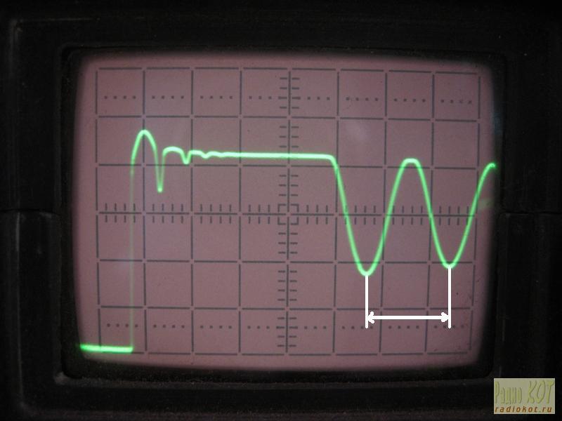

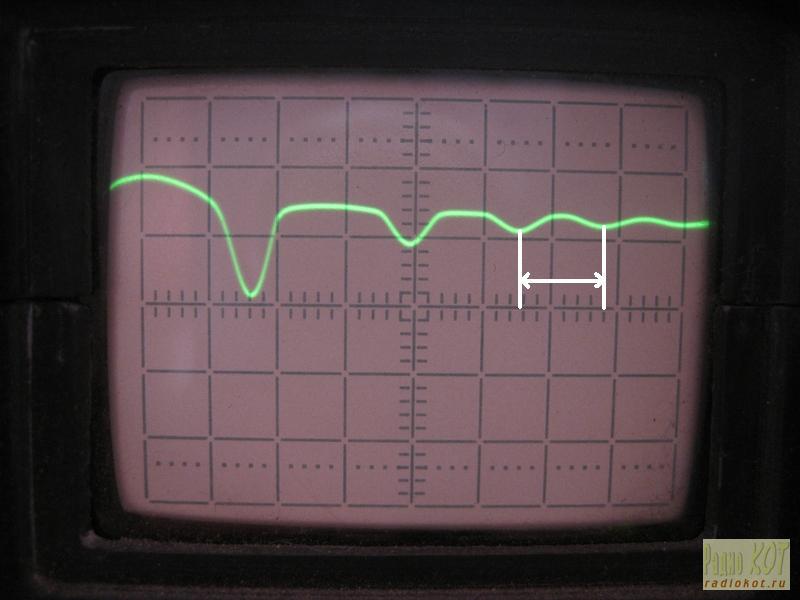

Теперь нам еще нужно узнать Период колебаний по L1 – период свободных колебаний по полной индуктивности первичной обмотки. Для более точного измерения я переключил осциллограф в положение 1мкс_100v/дел и измеряем на стоке полевика.
Смотрим следующий рисунок
Считаем, выходит 1,8 мкс
Период колебаний по Ls - период свободных колебаний по индуктивности рассеяния. Для измерения этого периода пришлось еще растянуть шкалу, я переключил осциллограф в положение 0,2мкс_100v/дел и измерил этот период на стоке полевика.
Выходит около 0,248 мкс

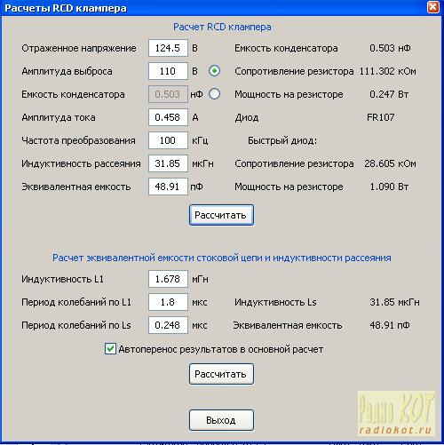

Запускаем подпрограмму расчета RCD клампера и в полях Расчета эквивалентной емкости стоковой цепи и индуктивности рассеяния вводим полученные значения
Ставим галочку автопереноса результатов в основной расчет и жмем рассчитать. Данные индуктивности рассеяния и эквивалентной емкости подставляются в поля Расчета RCD клампера. Жмем заветную кнопку и получаем данные. Так как такого конденсатора у меня нет (0,503 нФ), то я перевел расчет в положение, при котором можно ввести имеющийся конденсатор. Ставлю 0,47 нФ и жму кнопочку.
Резистор в готовое устройство поставил 120 кОм, конденсатор 0,47 нФ, диод FR207

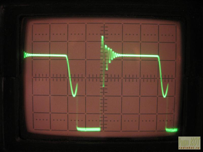

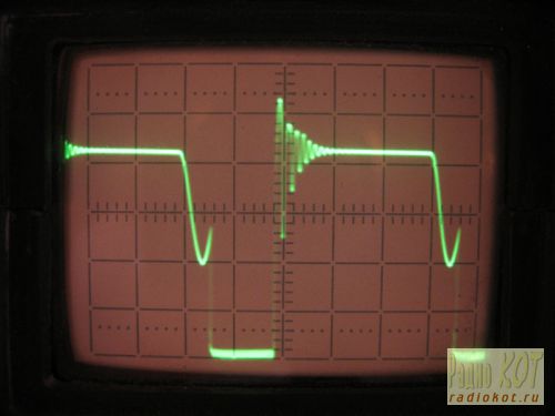

Теперь нагружаем зарядное устройство полной нагрузкой и смотрим осциллограммы на стоке
И конденсаторе клампера
Уровень отраженного напряжения на стоке полевого транзистора, примерно 125 вольт. Выброс над отраженным чуть больше 110 вольт. Выброс над отраженным напряжением, снятым на стоке, и на клампере одинаков и уровень, до которого разряжается конденсатор (нижний рисунок) доходит до полки отраженного напряжения, значит будем считать настройку клампера законченной.
А теперь вернемся к неопознанному диоду. На следующем фото видно, что плюсовой провод (коричневый) припаян к катоду этого диода и к красному проводу, минусовой (синий) к аноду диода и выходному разъему. Красные провода идут, насколько мы помним от держателя выходного предохранителя. Получается что этот самый диод включен обратно полярности зарядного устройства.
Когда смотрели на фотографию корпуса с держателем предохранителя я писал ''(этот предохранитель очень желателен и не для защиты от короткого замыкания по выходу – КЗ на выходе обратноходовый источник питания спокойно переносит, а для защиты от возможной переполюсовки выходных клемм на аккумулятор, но о том, как это работает напишу в свое время…) '', так вот это время наступило. Если вдруг, по неосторожности мы перепутаем полярность клемм на аккумулятор, то ток с него потечет через предохранитель и диод, при этом цепь получится короткозамкнутая. Предохранитель при этом сгорает, но зарядное устройство остается невредимым. Ну а заменить предохранитель, который меняется не разбирая корпус устройства думаю проблем не вызовет.
p/s диод 1N5408, можно и другой с серии 1N540х. Предохранитель на номинал 2 - 3,15 Ампер.

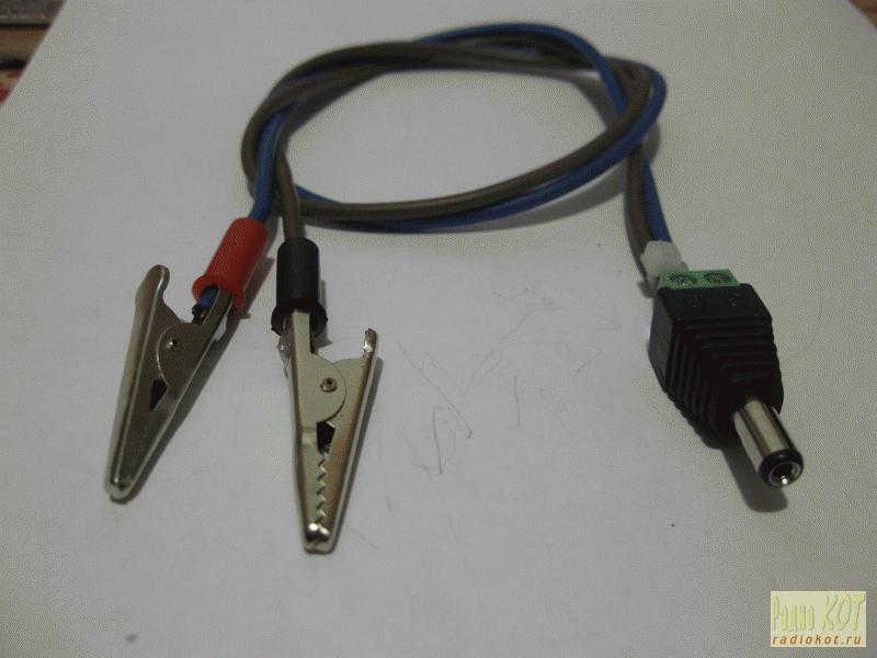

Выходные клеммы со штекером сделал таким образом

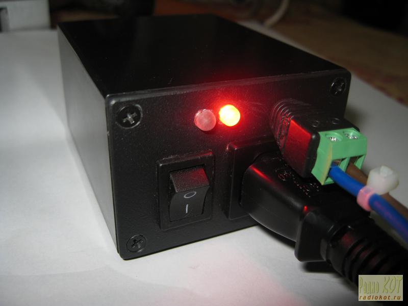

Вот так выглядит зарядное устройство в собранном виде
Во время заряда
Окончание заряда
