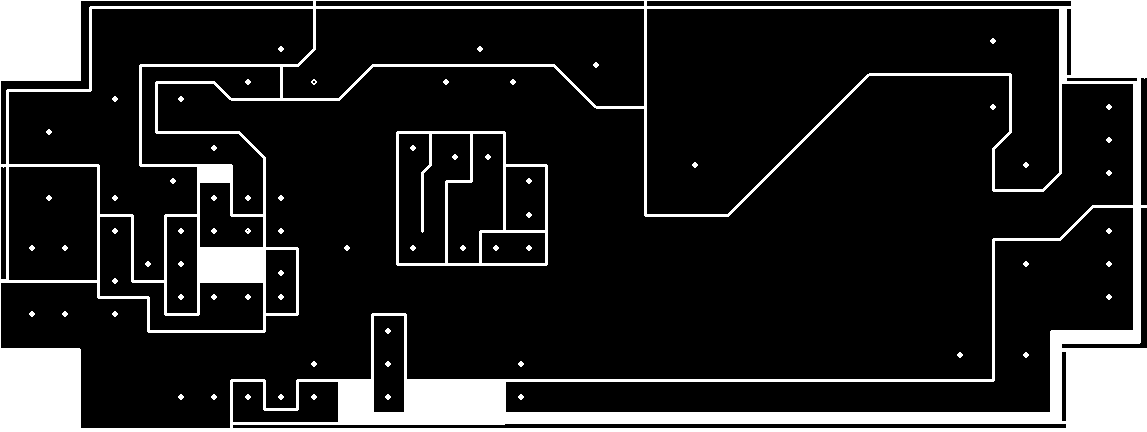

Плата в зеркальном виде под ЛУТ. размер 34Х84 мм.

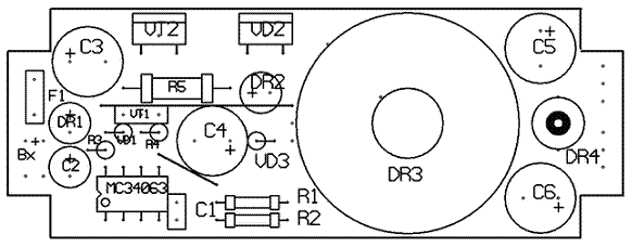

Сборочный чертеж:
Сборочный чертеж

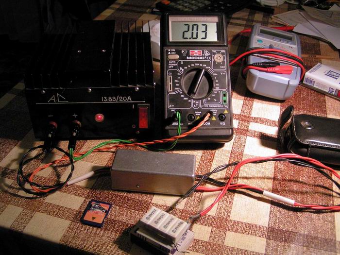

Транзистор VT3 и диод VD2 крепятся на боковую стенку корпуса через изолирующую теплопроводящую прокладку. Площадь внешней поверхности приблизительно 130см. Основное количества тепла выделяет диод VD3 и меньше транзистор VT2, приблизительно 3Вт на двоих при нагрузке 5А. Температура корпуса при этом 38-39С, после получаса работы..
Транзистор и диод
