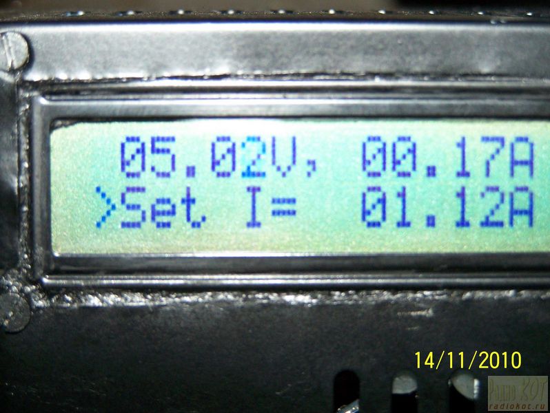

Управление напряжением и током стабилизации осуществляется встроенным в контроллер ШИМ ом. Его скважность регулируется энкодером, каждый шаг которого приводит к увеличению или уменьшению опорных напряжений по напряжению и току и как следствие к изменению напряжения на выходе БП или тока стабилизации.

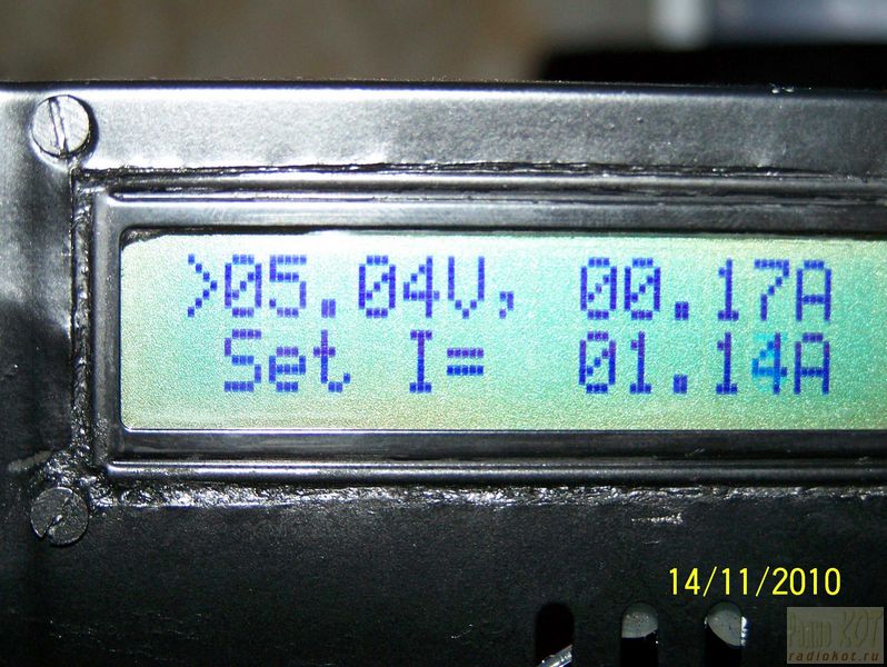

При нажатии на кнопку энкодера на индикаторе напротив изменяемого параметра появляется стрелка и при последующем вращении изменяется выбранный параметр.
Если в течении некоторого времени не проводить никаких действий система управления переходит в ждущий режим и не реагирует на вращение энкодера.
Установленные параметры сохраняются в энергонезависимой памяти и при последующем включении устанавливаются по последнему выставленному значению.

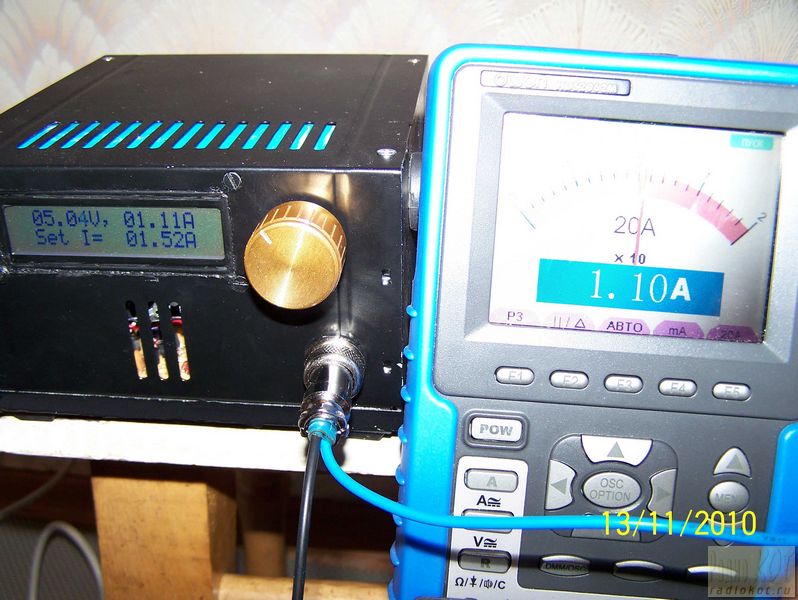

Индикатор в верхней строке отображает измеренное напряжение и ток.
В нижней строке отображается установленный ток ограничения.
При выполнении условия Iizm>Iset БП переходит в режим стабилизации тока.

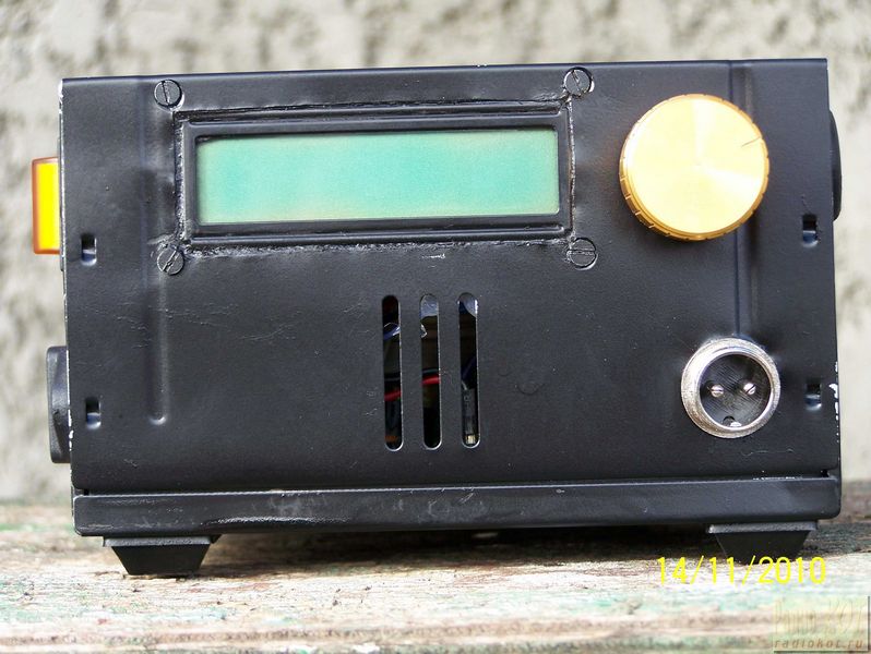

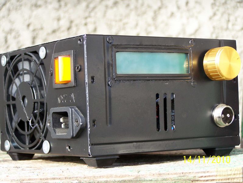

За основу был взят БП АТХ CODEGEN, который был переделан под напряжение 20В и добавлена плата управления.
В результате получился вот такой вот блок питания:
