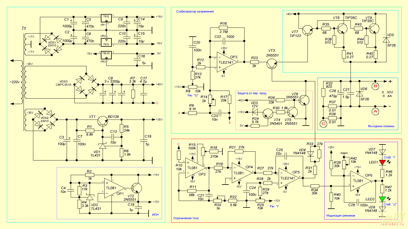

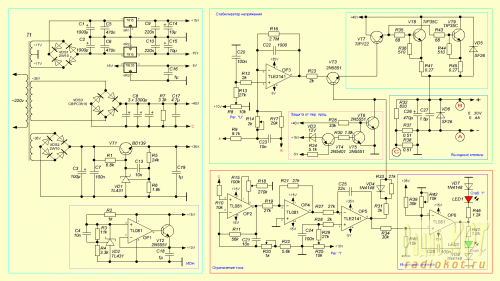

Выбор схемы лабораторника наверное затрудняет большинство радиолюбителей, за исключением тех,кто покупает его в магазине, вот и я долго рыскал в поисках, пробовал разные варианты,пока не попал на глаза журнал Радио №9 за 1985г., в котором была опубликована схема лабораторника из немецкого журанала.

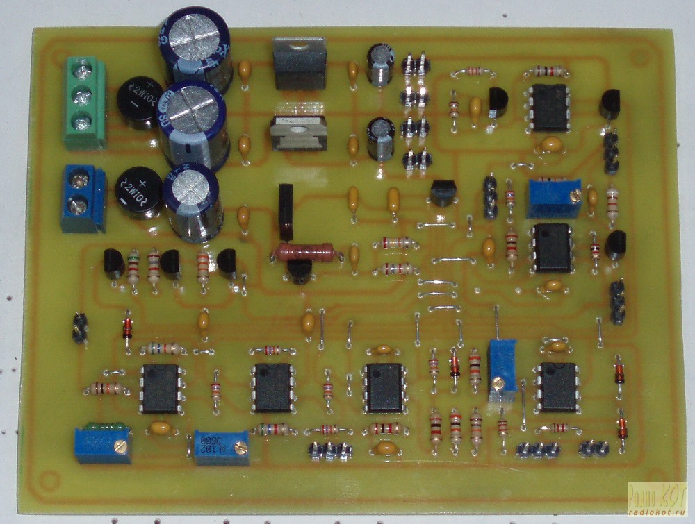

Хорошая и надёжная схема,которую захотелось перевести на современные детали, отладить в мультисиме,после чего собрать и отладить на макетке, применив силовой транс с несколькими вторичными обмотками и вот что получилось в итоге:

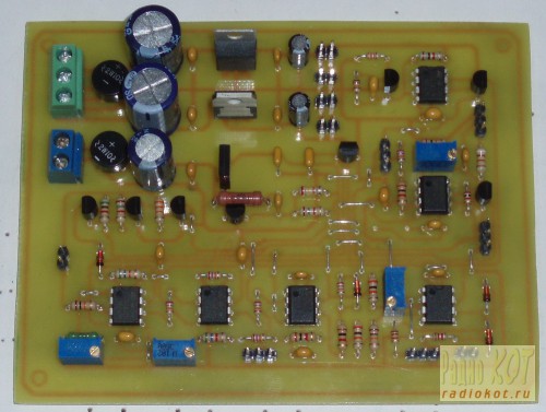

Можно как и в оригинальной схеме поставить все ОУ LM741, проверено. Ну а дальше всё как всегда - разводка, изготовление плат, сборка и настройка.
Вот о настройке наверное нужно черкнуть пару слов :
схема обеспечивает плавно регулируемое в интервале от 0 до 30В выходное напряжение при токе нагрузки до 5А, но пересчитав резисторы R11, R22, чтобы выполнялось условие (R11+R22)/R22=10 - можно сделать и на 10А кому нужно, хотя в этом случае придётся поменять шунт (R37, R38) на более низкоомные резисторы, например на 0,1 Ом.
Настройка защиты :
Начинаем с R42.
БП толжен быть в режиме стаб. напряжения. измеряем напряжение на 3 ножке ОР6, допустим там будет 8,2В, теперь подключаем вольтметр к 2 ножке и выставляем напряжение  немного ниже, чем на 3 ножке, например на 0,05В ниже, то есть 8,15В. И всё, проверяем как работает ограничение тока, должен загораться красный светодиод, переходим к настройке R15.
Что делать с R15.
Выставляем на выходе БП макс. напряжение, ограничение тока ставим на минимум. Смотрим - если горит красный  светодиод (режим стаб. тока), то крутим R15 пока не загорится зеленый светодиод, как только загорелся - оставляем, настройка завершена. Если горит зеленый, то крутим пока не загорится красный, а потом в обратную сторону, как только загорится зеленый - оставляем.

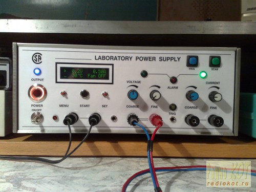

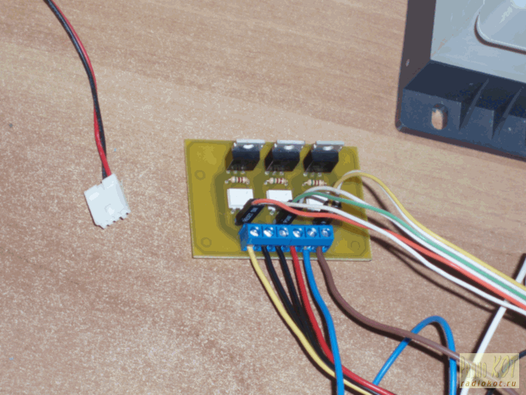

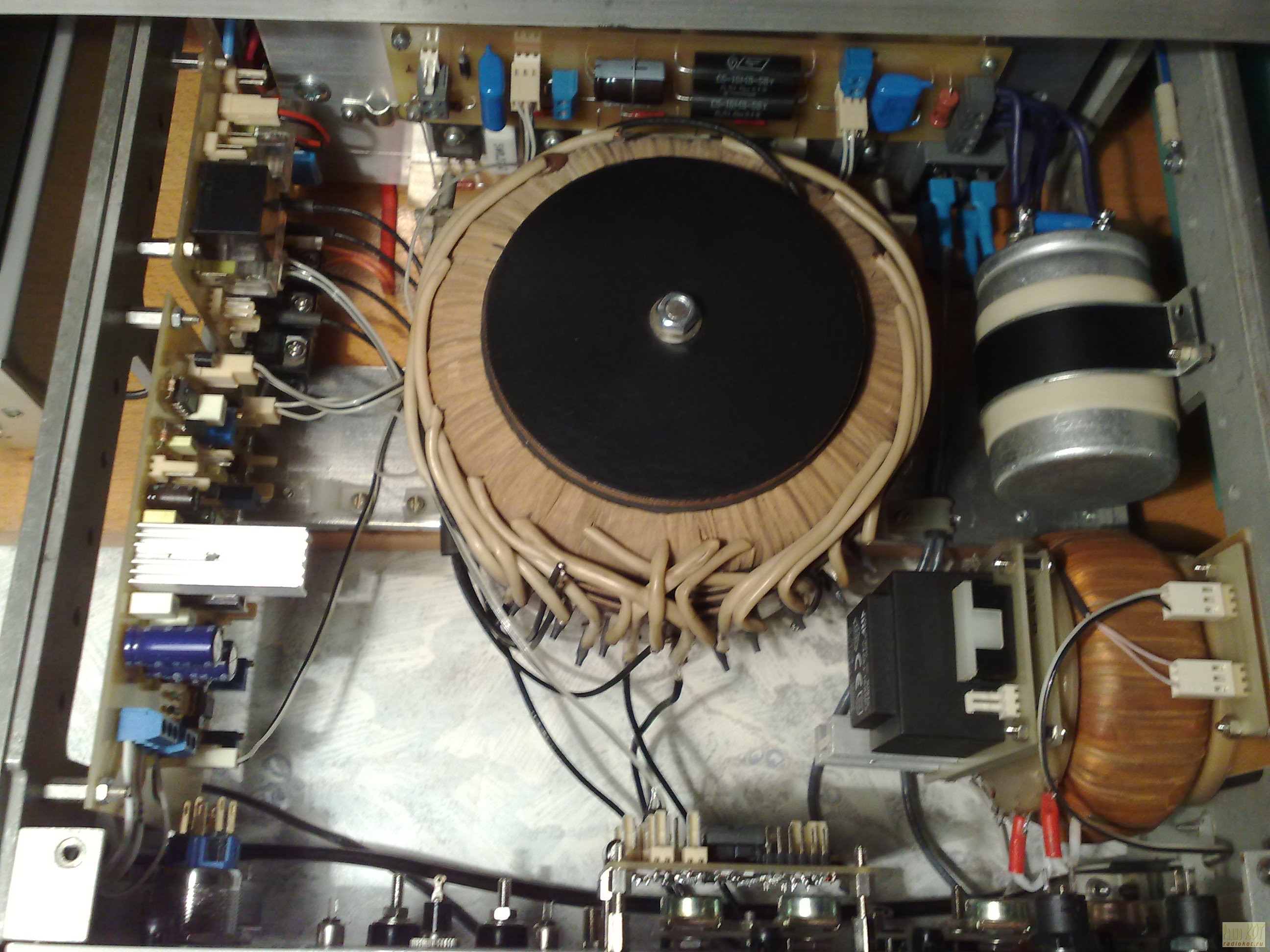

Силовой блок был собран прям на радиаторе, потому как сначала корпус делал самодельный и места было мало между силовым трансом и радиатором, но позже товарищ подарил мне корпус со списанного генератора Г6-27,в котором я и собрал свой лабораторник.
Для примера положил в архив пару вариантов исполнения силового блока,хотя этот блок затачивается под применяемый радиатор и корпус.
Осталось прикрутить головки амперметра и вольтметра и лабораторник готов.

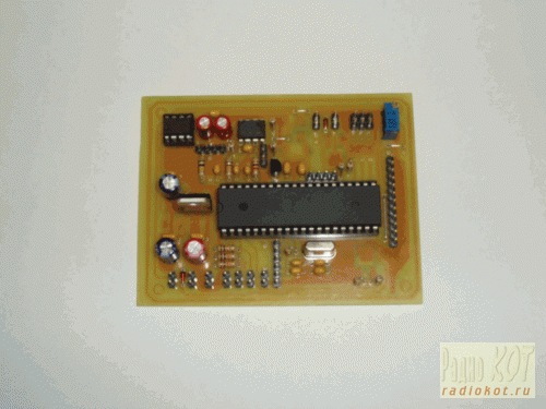

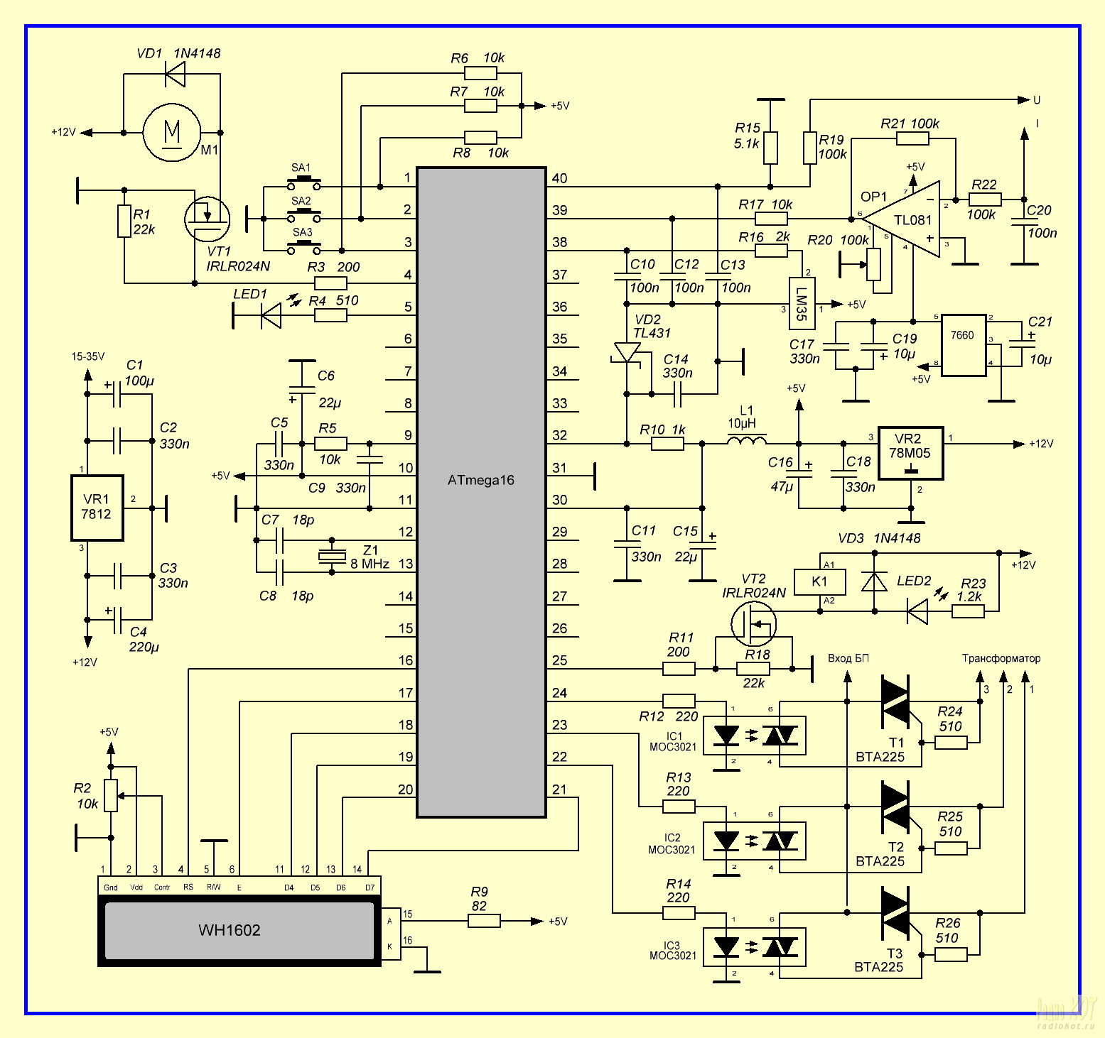

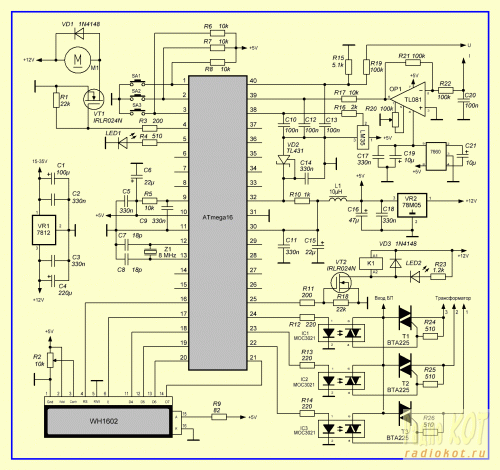

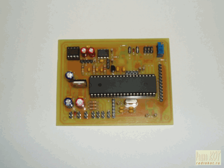

На этом можно было бы и закончить статью, хотя для этого лабораторника был сделан цифровой измеритель с кучей дополнительных вкусностей для комфортного управления:
Чтобы долго не расписывать, что умеет этот блок - в архив положил файл протеуса, откройте его, покрутите всё, что можно покрутить и всё станет ясно.
Добавлю только,что на МК реализована триггерная защита для данной схемы,коммутация выхода при всех видах защиты (I,U.T),контроль температуры
и охлаждение радиатора, и так далее...
В процессе сборки :

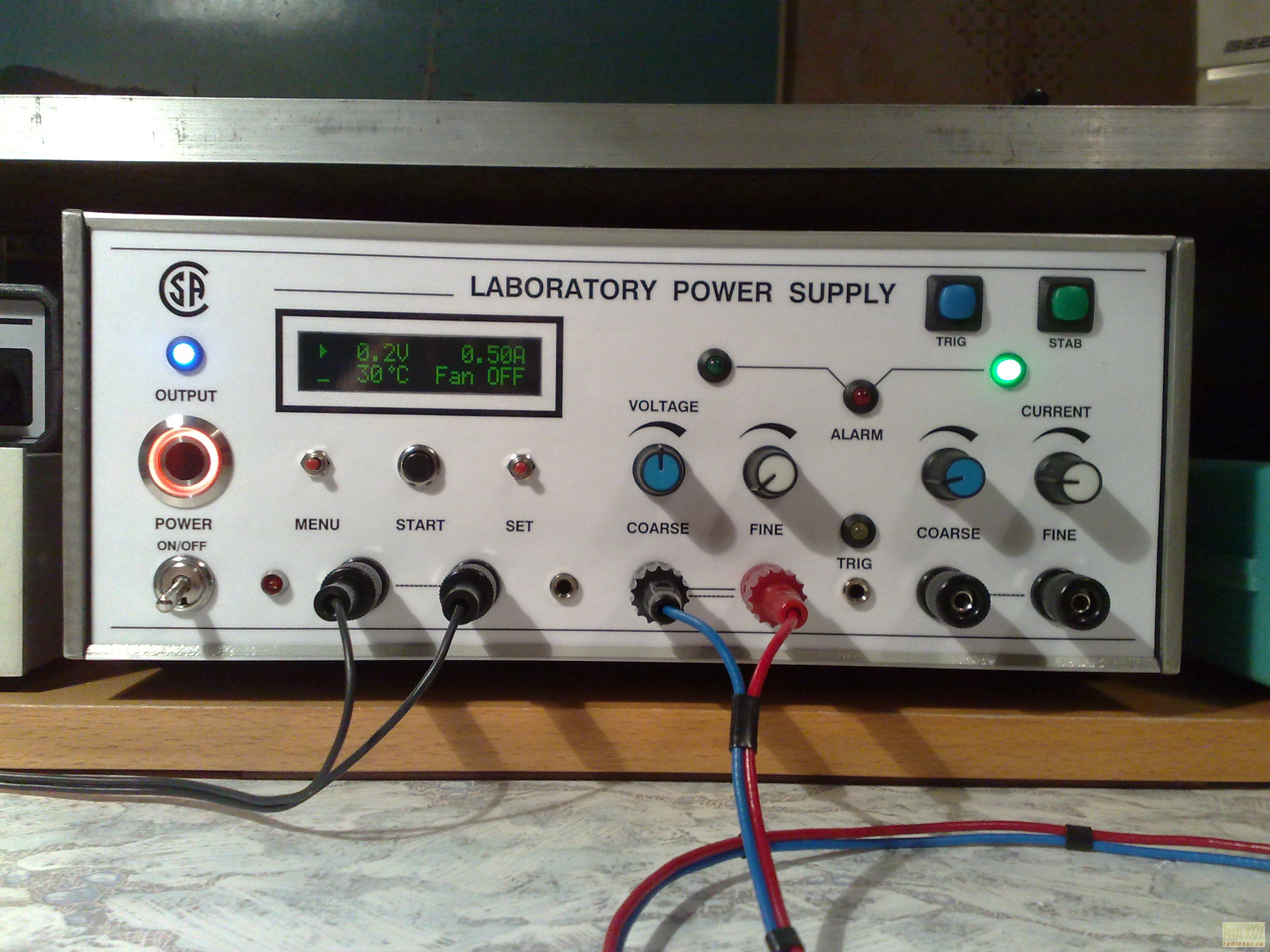

Вот так он выглядит на моём рабочем столе:
Если спросите почему белый шильдик - лазерник мой до реставрации картриджа плохо печатал фон, а просить кого-то не захотел...
В принципе делал то я его не на выставку.)
Прошу прощения за качество картинок, которые делал телефоном.
В заключении хочу сказать,что второй год трудится этот лабораторник в моей домашней мастерской,радуя своей безотказной работой.
По данной схеме собрано уже три лабораторника и один на 10А сейчас в процессе сборки.
Так что, кому нужен простой и надёжный ЛБП - Удачной сборки!
