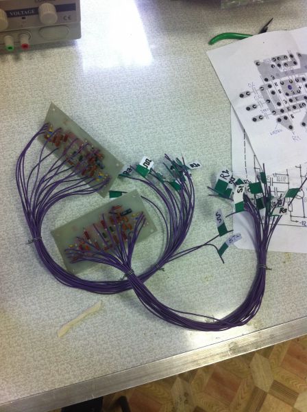

Здравствуйте.
Один мой знакомый, увлекающийся написанием электронной музыки попросил сделать некий "синтезатор звуков", если можно так сказать, конечно. (для тех инструментов, которыми он пользуется нужны именно звуки, а не мелодия)
Недолго думая, я придумал следующее:
Суть: генерируем ЗЧ сигнал и модулируем его другим ЗЧ сигналом (так же сгенерированным), затем усиливаем и подаем на аудио выход. Так же на аудио выход мы можем подавать усиленный ЗЧ сигнал с одного из генераторов. Так же на модулятор мы можем подавать сигнал с любого источника, и модулировать его сгенерированным ЗЧ сигналом.
Недоглядел. БП естественно питает и оба модулятора и усиление.
Вот принципиальная схема выбранного мною генератора ЗЧ:
Прошу прощения за качество. Кстати схема взята из журнала "Радио" выпуска 1981 года. (V1, V2, V3, V7, V8 - КТ361. V4, V5 - КТ315. V6 - КД521)
Так увлекся, что собрал оба генератора, не определившись до конца со схемами модуляторов:
Далее я стал советоваться со знающими людьми и столкнулся с некоторыми проблемами. Ктото советовал осуществить АМ на полевике и операционном усилителе, ктото советовал использовать микросхему КР525ПС2 (так же для АМ), но ни одного конкретного ответа я не получил кроме того, что ЧМ таким образом осуществить невозможно впринципе.
Покопавшись в интернете на этот счет я выяснил, что, то что мне необходимо в данном случае (ЧМ), называется вовсе не ЧМ а ЧМ синтез. И, естественно, опять таки, ничего конкретного.
И вот я здесь, прошу помощи с модуляторами (если можно так выразиться) для моей задачи.

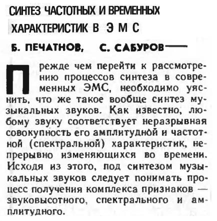

Журнал Радио 11-1980 год и 12-1980 год
http://publ.lib.ru/ARCHIVES/R/''Radio'' ... fax%5d.zip
Это начало статьи.

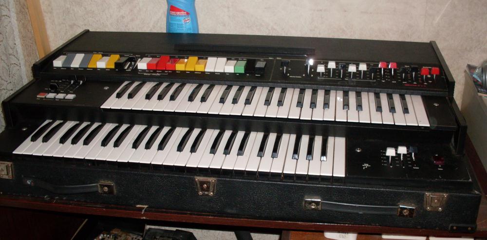

Привез Вермону ЕТ6-2. Купил за 1000 рублей огромный ящик, набитый деталями. Подключил - молчит. Ладно: ковырнул предохранитель = вот и вся копеечная причина = работает! Завтра ещё с ним поковыряюсь по мелочам: выходное гнездо надо заменить на джек(стоит СГ-5) и одна клавиша расколота(приклеить). Зачем самому генераторы паять? Синтезаторов полно: есть вообще дешевые, типа - с гибкой клавиатурой или детские или б/у....Я в одно время занимался экспериментами с принтерами, так я их покупал(б/у) за смешные деньги(всё одно разбирать) или вообще бесплатно отдавали....

Зря Вы так, Максим. Получить задуманый звук, тембр - задача чрезвычайно сложная. Пока что высшие достижения в этом плане Вы услышите на синтезаторе(при чем очень дорогом, а не Касио шарманке - они слабенькие) или в специальных программах для компьютера. Путем собирания на коленке генераторов, VCO, VCA и прочих Вы достигнете в лучшем случае(если хватит терпения) уровня начального синтезаторостроения 70 годов прошлого века. Минимуг, Поливокс и прочие квакающие шарманки....
Попробуйте вот что сделать(одна мысль в голове засела):Если есть фортепиано: поставить электромагнитные датчики на все струны(по подобию как у электрогитары). Все сигналы суммировать микшером и обработать звук через приставку с гитарными эффектами (сейчас их полно в продаже). Могут получиться совершенно эксклюзивные тембры. Кстати: нынче фортепиано отдают совершенно бесплатно!
Вермона ЕТ6 - 2 во вложении.
