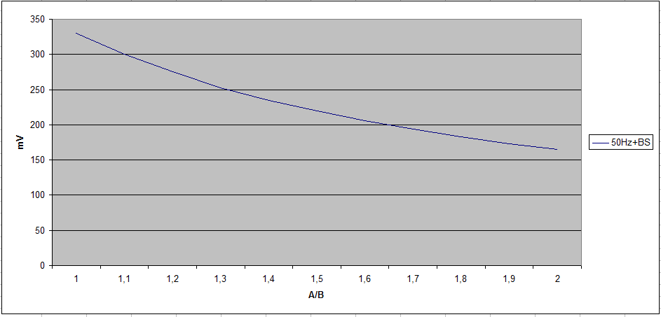

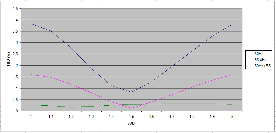

Зарегистрирован: Пт окт 28, 2011 16:01:18
Сообщений: 347
Квадратом синуса будет меандр? :D
Я тут померял немного... Все таки наилучший THD не там где ожидали математики.
Фильтр пересобран на более уместных деталях, частота среза несколько сдвинулась.
Нашел кажется в чем дело.
График обновлен, добавлен третий ряд для ФНЧ + режекторный на 3-ю гармонику.
Вот этот вариант, похоже и дает то, о чем была формула, наилучший THD около A/B=1,2.
Но для только ФНЧ, лучший результат при A/B=1,5.
Добавлено after 56 minutes 58 seconds:
Ну и если захочется немножко поШИМить ФНЧ+режекторный:

Семён Семёныч! На слово ФНЧ я не обратил внимания и искал минимум для модифицированного синуса без всяких фильтров. А после фильтра может быть что угодно, поскольку фильтр может быть каким угодно.

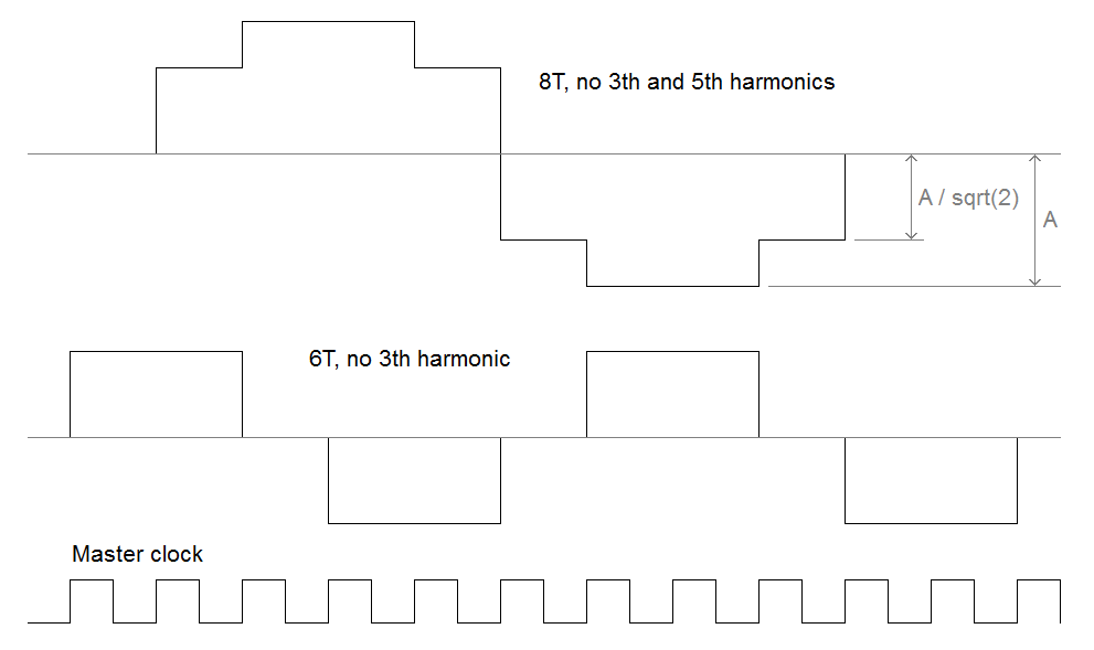

Нашел кажется ответ, может кому пригодится...
Состав гармоник зависит от ширины импульсов, при A/B=1,5 третья практически исчезает. Так как она ближе всего к частоте среза, ее влияние на итоговый THD наибольшее.
Есть вариант сигнала без 3-й и 5-й гармоник, который по идее отфильтруется еще лучше, но пока не пробовал.

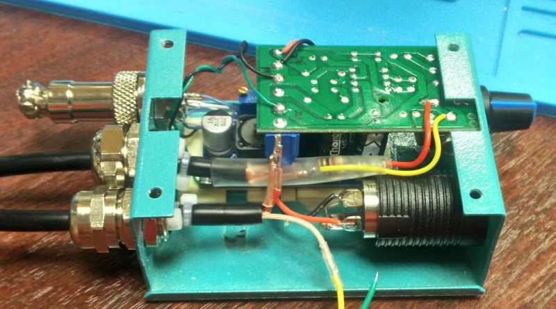

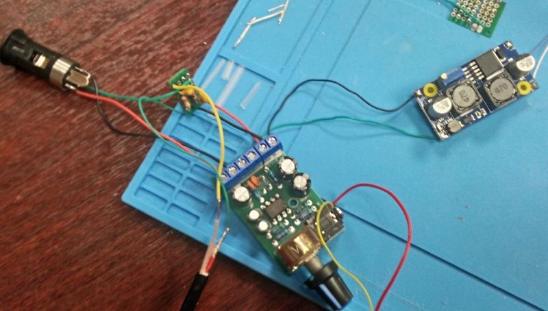

только для этого микрофона...
Что-то даже получилось.
Вроде бы. В макетном режиме работает и дурят уже настройки внутри компьютера (я слышу себя и синхронно и повторно немного с задержкой), но звук пишется и хорошо, и слышится тоже хорошо.
Усилитель по совету отсюда.
Питание микрофона по совету с картинкой с учётом номинала резисторов.
В итоге как-то так.
Вторая плата это стабилизатор понижающе-повышающий настроенный на 10 вольт выхода. Поэтому можно даже от USB питаться, там меньше 500мА на входе при 5В. Хвостики питания можно сделать разные, разъём универсальный.
Коробка цветом "под МИГ-31", то что в малярке попалось.
Больше спасибо неравнодушным Котам.
