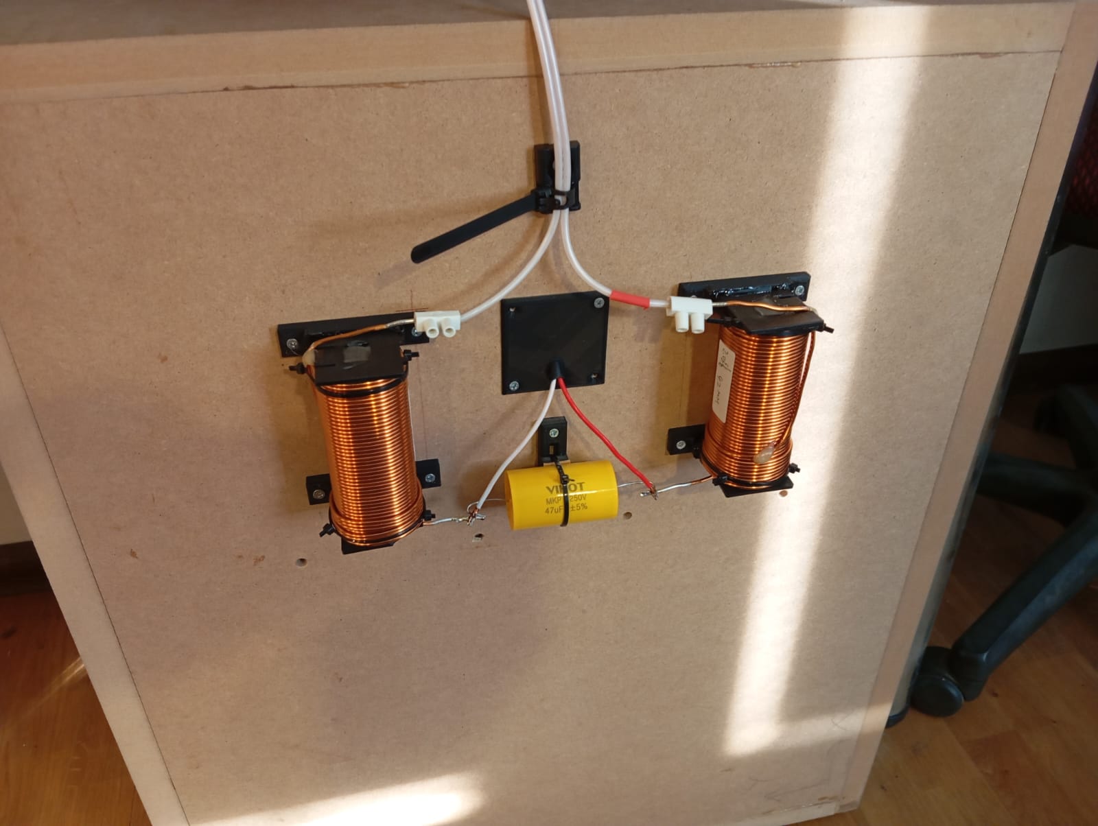

залью картинки потом описание
Добавлено after 6 minutes 20 seconds:
замонстрячил пассивный фильтр для САБа на пробу. тестирую. не факт что приживется, хочу попробовать
Хитрость в том что он подкл по системе Шихатова в моей интерпритации к одному усилю с фронтами . т е умзч 2.0 превращается в 2.1 без доп приблуд

Не всякий усилитель такую "схему" выдержит... :)) По постоянному току выходы усилителей левого и правого каналов будут замкнуты между собой через незначительное сопротивление катушек фильтра, если выход усилителя не имеет разделительного конденсатора - будут уравнительные токи и сильный нагрев транзисторов выходного каскада... Далее: сабовый динамик всегда менее чувствителен, чем динамики СЧ-ВЧ, поэтому в его цепи нет смысла устанавливать любые аттенюаторы, хуже того, эти сопротивления увеличат добротность динамика и будет гарантированный горб АЧХ и бубнение...
