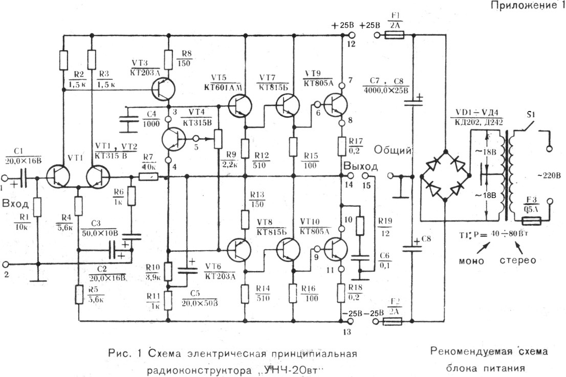

Уважаемые коты что вы думаете о этой сборке?
описание его здесь
http://www.radiosait.net.ua/?di=24&lot= ... il&title=1
и тут
http://www.rw6ase.narod.ru/000/rez2/unch20ok.html
как он по звуку? надежности? можно ли на нем задрать питание до +-40В
Никак
Без замены транзисторов нельзя

ясно! просто такую штуку у нас на форуме продают. вот и решил сначала посоветоваться.
а если заменить транзюки на импорт то ченить улучшится или сама по себе схема не очень?

Если мне не изменяет память, то я такой собирал. Брал когда то на рынке, в пенопластовых коробках запчасти, плата .....
Собрал два (стерео), он у меня прекрасно работает уже ~7 лет. Не сказал бы, что он такой плохой.
А сколько за нее просят?
Именно. TDA7294, имхо, получше будет. Снова кидаю эту ссылку http://www.electroclub.info/invest/tda7294/hi-fi_us.htm :)))
Еще можно собрать умзч класса ЭА http://cxem.net/sound/amps/amp147.php , о звучании его куча лестных отзывов, а параметры - ну просто сказка... :lol: . Но тут нужен некоторый опыт в сборке подобных конструкций, а именно умение качественно паять (+разбираться в деталях). Ну и внимательно прочесть статью (настройка в ней описана).

И по параметрам "Олимп" этот хуже :))) . А вообще их тда2050 переиграет, я думаю.

Для питания хочу использовать транс от муз центра. он выдает +-38В постоянки и мощностью всего ватт на 100-120мах. Пробовал 7294 от него запитывать - бабахают. :(
2050 тоже пробовал от одного плеча питания в однополярном включении запитывать - в колонках трансформаторный гул. как избавится незнаю поэтому пока забил и на него.
печатки делать пока не пробовал. поэтому пробую собирать из чегонить готовенького и разжованного на форумах.
я уже писал выше что есть от радиотехники усилки. но там нужно выкидывать защиту и менять транзюки. а изчего она состоит я не в курсе. гдет на какомто форуме находил статейку по переделке на повышенное питание но так и не разобрался что там к чему.
что касается данного конструктора - я скачивал журнал радио за 72г №6 и там статейка про этот усь (Высококачественный усилитель НЧ) стр. 52. качество журнала ниже 3. не все слова понятны. но вроде по характеристикам как я понял эта сборка при питании +-25в может выдавать 50Вт на 4 Ома (правда с другими транзюками.). :dont_know:

можно если поменять пред оконечники на кт815г и оконечники кт 808
