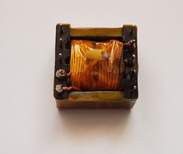

Собрал второй трансформатор на EFD25 N18. Обмотки намотал одной жилой литцендратом 175/46
- проходная емкость трансформатора - 6p
- первичка - 745uH
- вторичка - 745uH (185uH + 185uH)
Подпаял трансформатор к БП. Центральный вывод оригинального трансформатора подпаял к минусу бочки PFC
Включил - на выходе 24.2В
Проходная емкость БП не изменилась, такая же, как после выпаивания Cy - 320p
Ток утечки - тот же самый - 50мкА (как и после удаление Cy)
В чем может быть причина?
Такого материала не встречал. Да и размер возможно будет маловат. Зазора нет?
Переделываемый ИП точно резонансный? Схема переделки такая?
Должна стать примерно равна проходной ёмкости Т1. Посмотрите внимательно под компаундом между трансформаторами, там может быть ещё один Y-конденсатор.
Ocela писал(а):
После перепайки центральной жилы вторички оригинального трансформатора на землю первичной цепи - вторичка этого трансформатора уже не во вторичной цепи, а в первичной!!!
Да, теперь задача развязки лежит на T1.

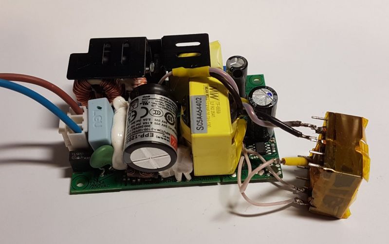

Отремонтировал БП, подпаял второй трансформатор, ток утечки стал 2мкА!
Нагрузил на 2А (48Вт) - 45С макс температура. Трансформаторы еле теплые.

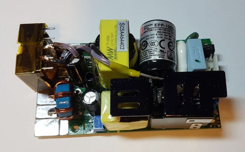

Собрал полностью БП, нарастил ПП :)
Надеюсь в ближайшее время электролиты менять не придется..
Синфазный дроссель имеет ослабление синфазного сигнала около 24дБ на 500кГц

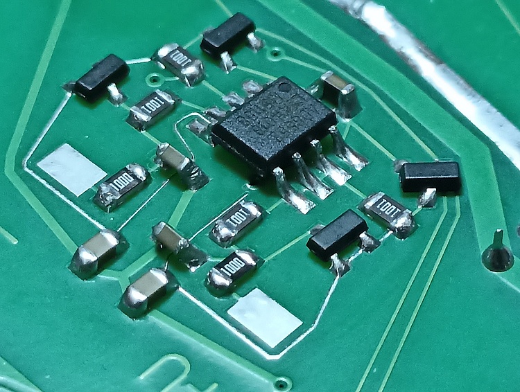

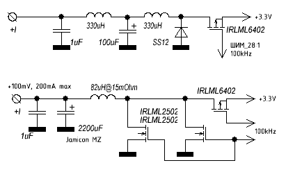

Оживляю потихоньку плату, отладочный УАРТ, энкодер, дисплей. Начал разбираться с протоколом управления АЦП, понял что заложил избыточно линий от МК. По некоторым задумкам и для упрощения алгоритма заменил EEPROM на FRAM.
Неожиданно наткнулся на сложности формирования 100-200мВ при токе 200-250мА. Покрутил разные варианты и остановился на полумосте (обычная понижайка, в которой обратный диод заменён ключом). Хотел применить что-то типа MCP1416, но не тут-то было, все подобные драйверы имеют питание от 4.5В и выше. Для формирования 200мВ уже и для 3.3В очень нехорошее отношение сигнала ШИМ получается, а для более высокого напряжения ещё хуже.
Как ни странно но ближайшее доступное решение, это использовать микросхему УНЧ класса D, типа PAM8403. Если конечно её можно будет загнать в режим постоянного напряжения, чтоб выходной каскад генерил ШИМ фиксированной скважности.
В итоге получилось просто добавить нижний ключ (было - стало):
Для управления такой схемой обязателен деттайм между ключами, значит нужен второй выход ШИМ. Переназначил пин обратной связи через встроенный в МК АЦП (что-то подстраивать в процессе измерения всё равно плохая идея), вторым каналом ШИМ. Но в этом МК как на зло нет таймеров с возможностью аппаратного деттайма, пришлось путём жутких извращений обходить это ограничение, используя режим "Center Aligned mode 1" обычного таймера. По такой схеме при фиксированном ШИМ без обратной связи, разница напряжений холостой ход / нагрузка 1 Ом составила 240/215мВ.
