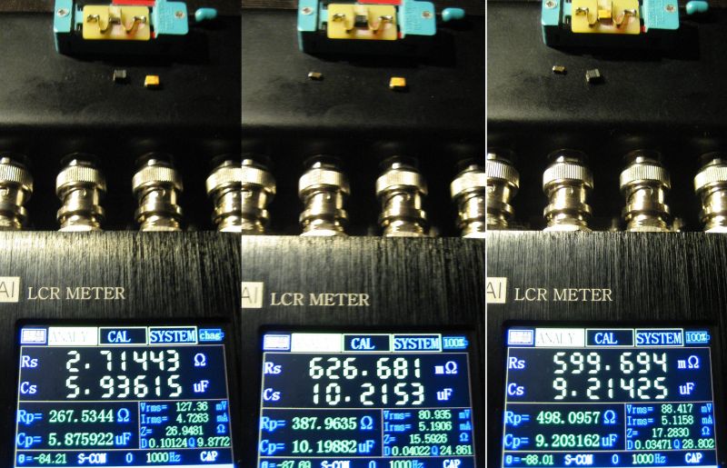

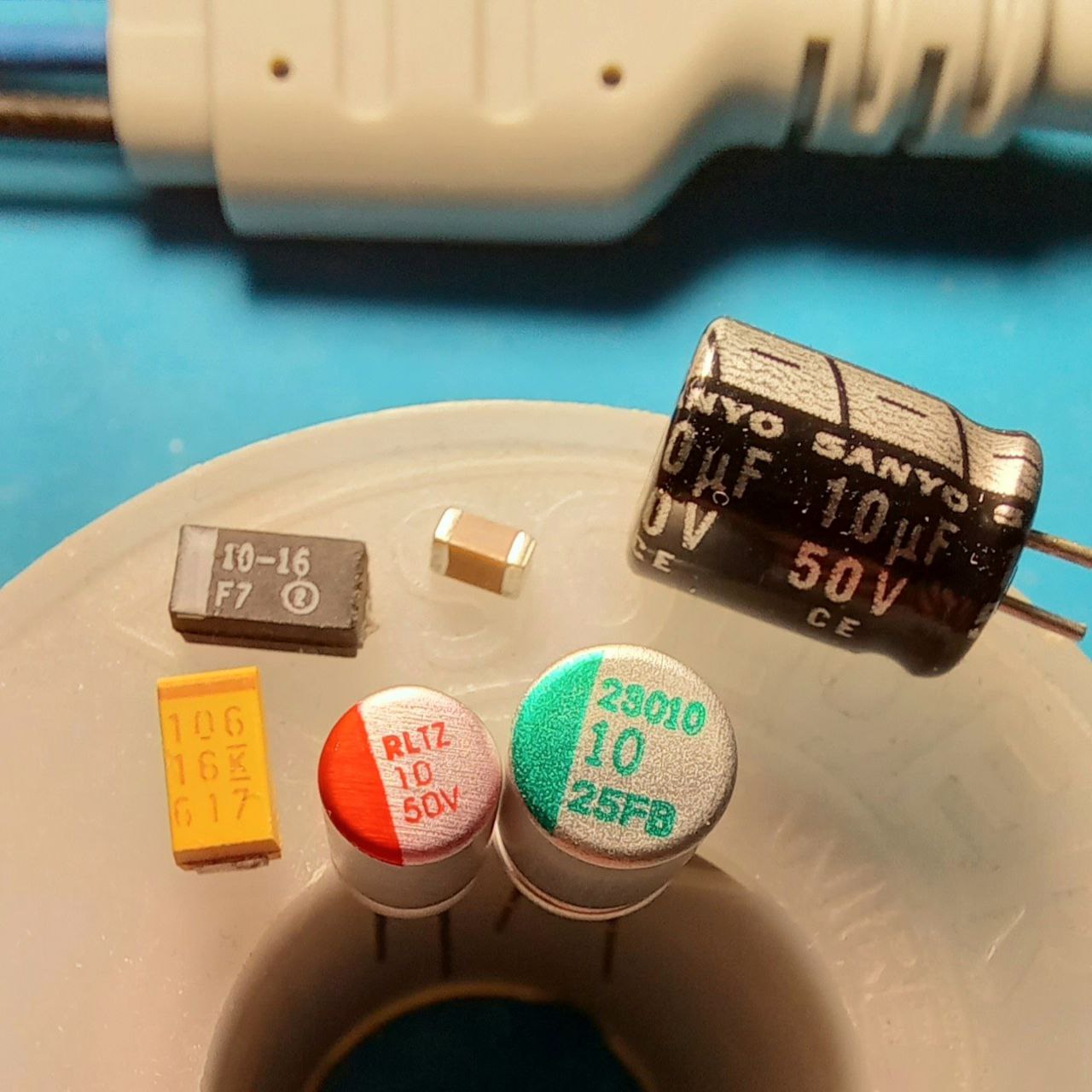

22 у меня нет, нашел 10, постараюсь завтра промерить ESR (100-120-1к-10к-100кГц)
тантал оранжевый и черный
керамика no-name Китай
полимер RL-TZ Китай
полимер Samwha-FB
low imp SANYO-FZ

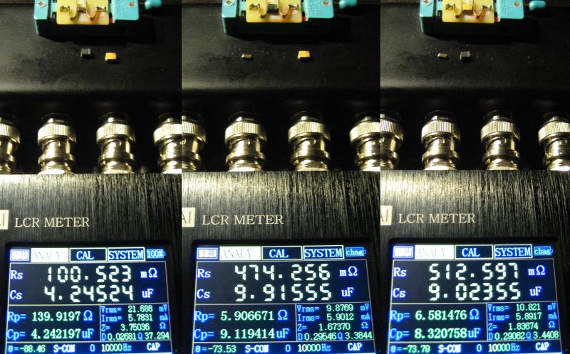

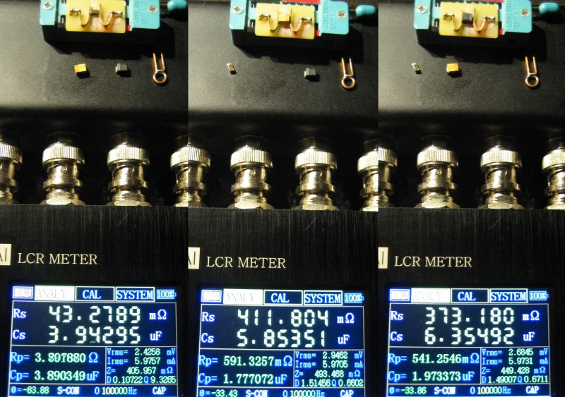

Купил на распродаже lc1020e - измерял им.
Получилось сравнение конденсаторов.
Собрал все в табличку
https://docs.google.com/spreadsheets/d/ ... sp=sharing

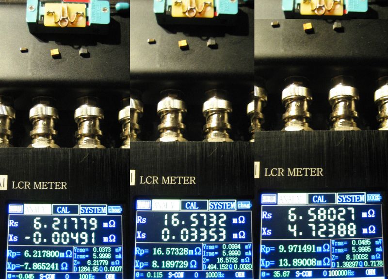

Сначала сделал калибровку с родной пластиной

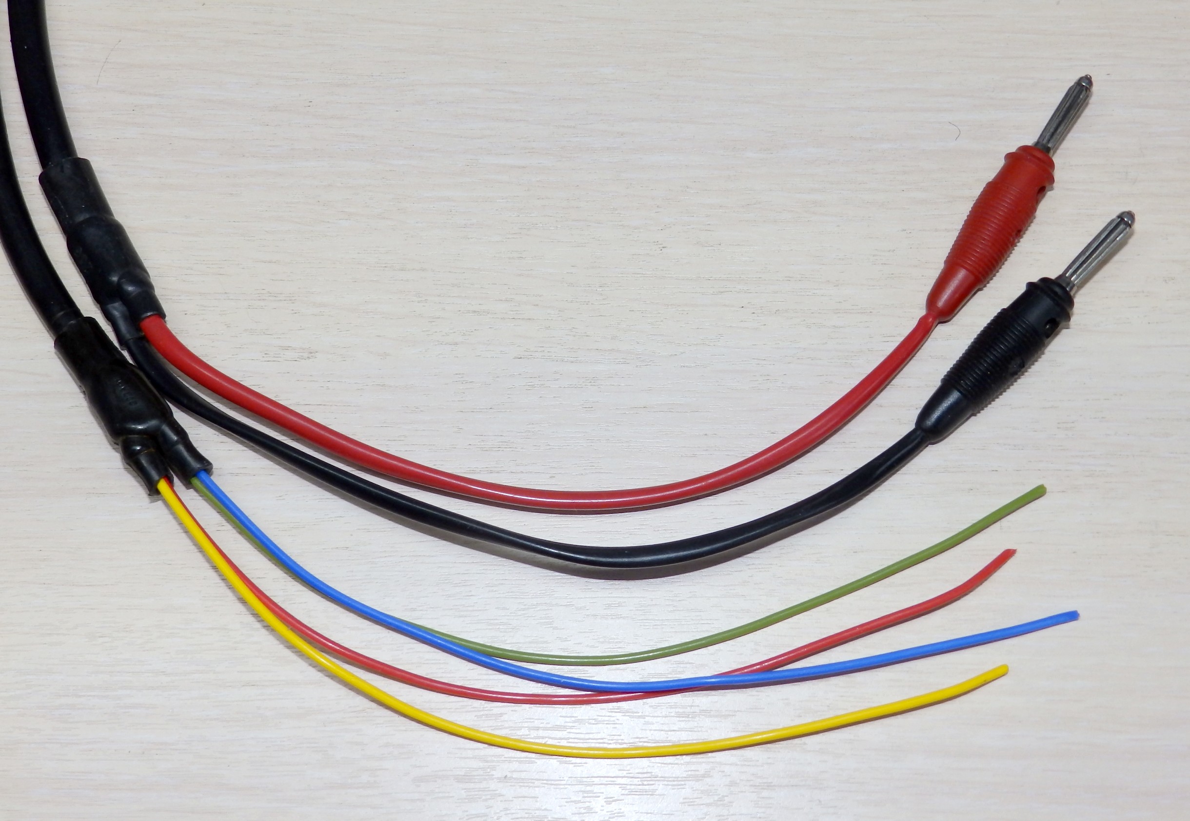

Потом перепроверил на медном посеребренном проводе D0.8мм - 4 нуля после запятой на всех частотах.
Измерил константановые шунты - сложно получить хороший контакт на латунных зажимах Кельвина.
У настоящих зажимов должно быть покрытие?
4 знака после запятой мне не надо, был вопрос сможет ли lc1020e отличить 10мОм от 5мОм.
Измерил с2-29в-0,125, какие нашел. К диапазону 100кГц есть вопросы, бросил, не стал измерять.
Конденсаторы измерял без формовки, по 2 шт, некоторые конденсаторы лежат давно.
Измерял без поляризации при 0.6V
Даташит есть только на Samwha-FB и SANYO-FZ
на RLTZ не нашел, только https://mysku.club/blog/china-stores/94306.html
Даже есть фото с p/n rltz102mo16d120rl, но даташит не нашел

Получилось сравнение конденсаторов. Собрал все в табличку
Спасибо! Получается, что танталы на 100Гц имеют лучший ЭПС, полимерные больше на керамику похожи. С учётом того, что танталы в 34401A призваны гасить пульсации линейных стабилизаторов на 100Гц или 120Гц (не в РФ), то они больше подходят.
В табличке чёрные танталы лучше оранжевых. В моём случае новые танталы чёрные (293D226X9035D2TE3 Vishay Intertechnology, Inc.), а родные с завода - оранжевые (0180-4116 Capacitor-Fxd 22 uF 20% 20 V Agilent Technologies, Inc.), но у меня наоборот: чёрные немного хуже оранжевых.
Итого: если и подбирать замену, то нужно серию танталов более хорошую выбрать, а, возможно, просто ёмкость сразу больше на ступень E24 брать.
Надеюсь, всё верно понял. :)
Думаю, что да. Искал фирменные (или близко к ним) готовые кельвины и кельвин-пинцеты для SMD к своему ET433, понял, что цена неадекватная, прекратил данное занятие. :)
Любые кельвины сделаны для того, чтобы не мучатся с хорошим контактом. Кажется, Mickle на страницах данного форума где-то расписывал этот момент. Т.е. если всё откалибровать должно выдавать нормальные результаты.
По опыту работы со своим ET433 могу сказать, что для измерения ЭПС калибрую его на замкнутых кельвинах после каждого включения и перемещения в пространстве, т.е. вначале всё расположу на столе, в т.ч. и кельвины, потом калибрую и минимально двигаю кельвины. Тогда результаты стабильны, контакт мало значения имеет. Но есть тонкость в калибровке кельвинов на КЗ. Нужно найти такое их взаимное положение, чтобы верно были совмещены сигнальные и измерительные концы. Я определяю по минимальному сопротивлению, но можно провода и измерительные контакты промаркировать, что ещё лучше будет.
Мой ET433 единицы мОм плохо измерят, даже не пытаюсь им это делать. 34401A и DMM7510 - тоже фактически не измеряют единицы мОм в режиме сопротивления. YR1035+ делает это заметно адекватнее, но только на частоте 1кГц (меандр), т.е. для сравнения с datasheet конденсаторов не подходит, можно использовать для шунтов, нескрученных проводов, ионисторов, открытого канала мосфетов или ХИТ (для чего он и сделан :)) ).

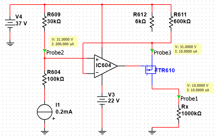

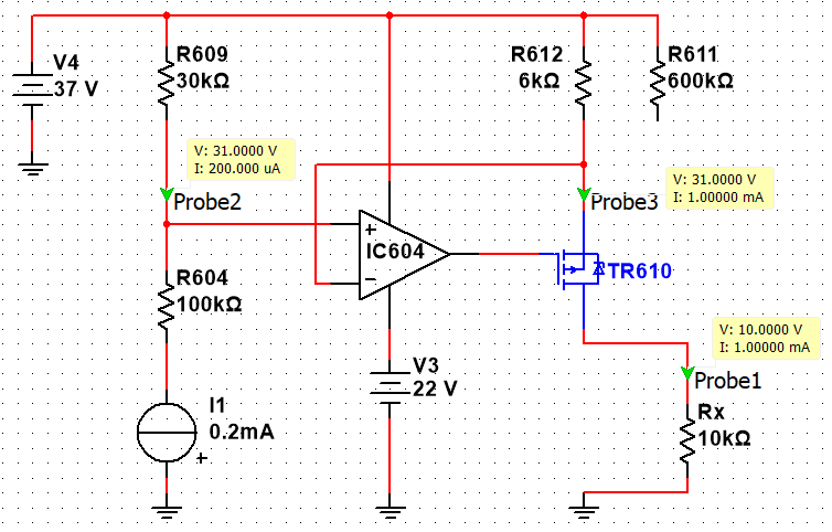

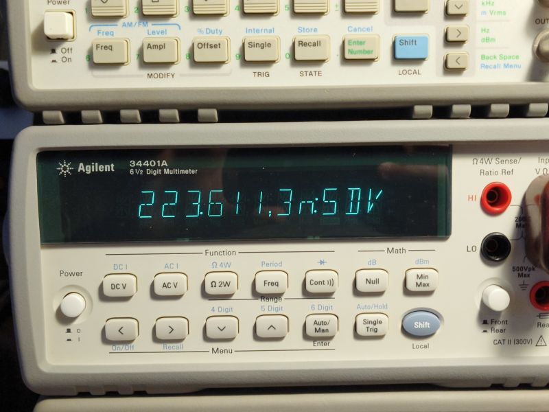

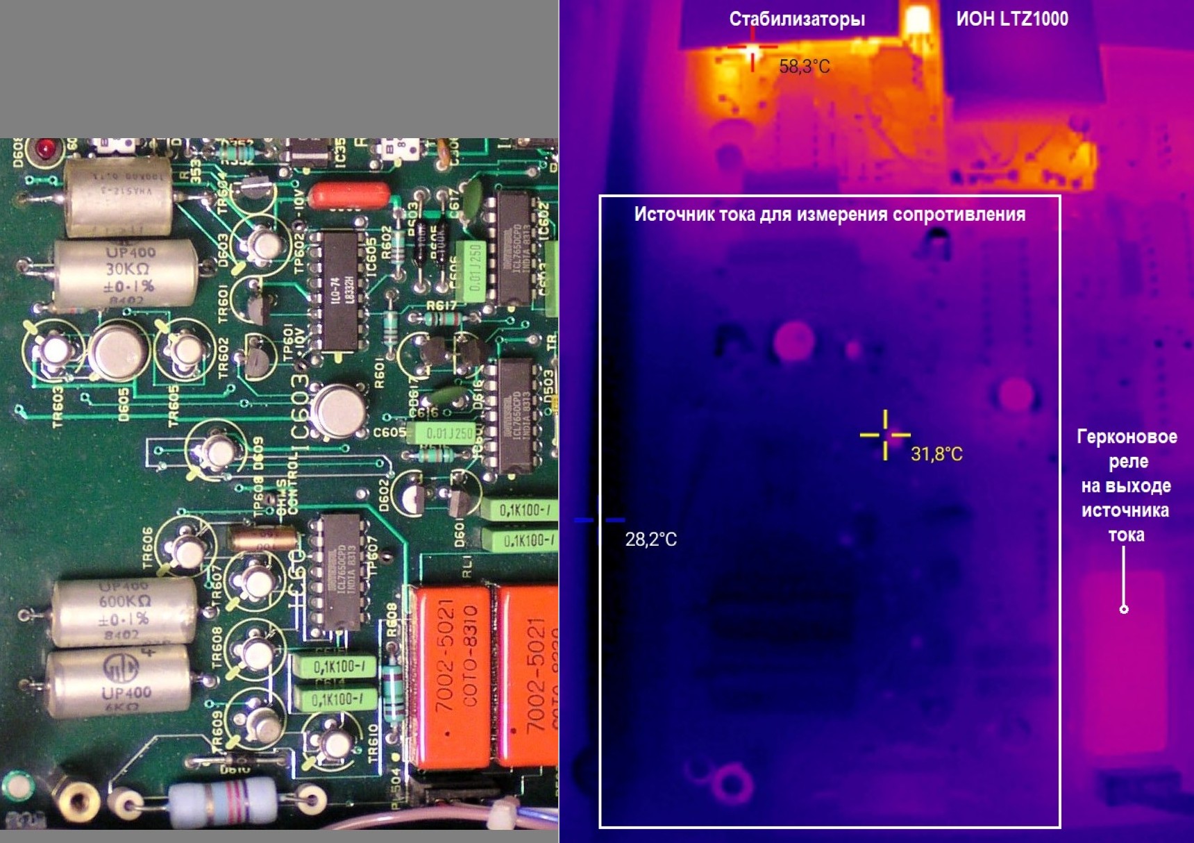

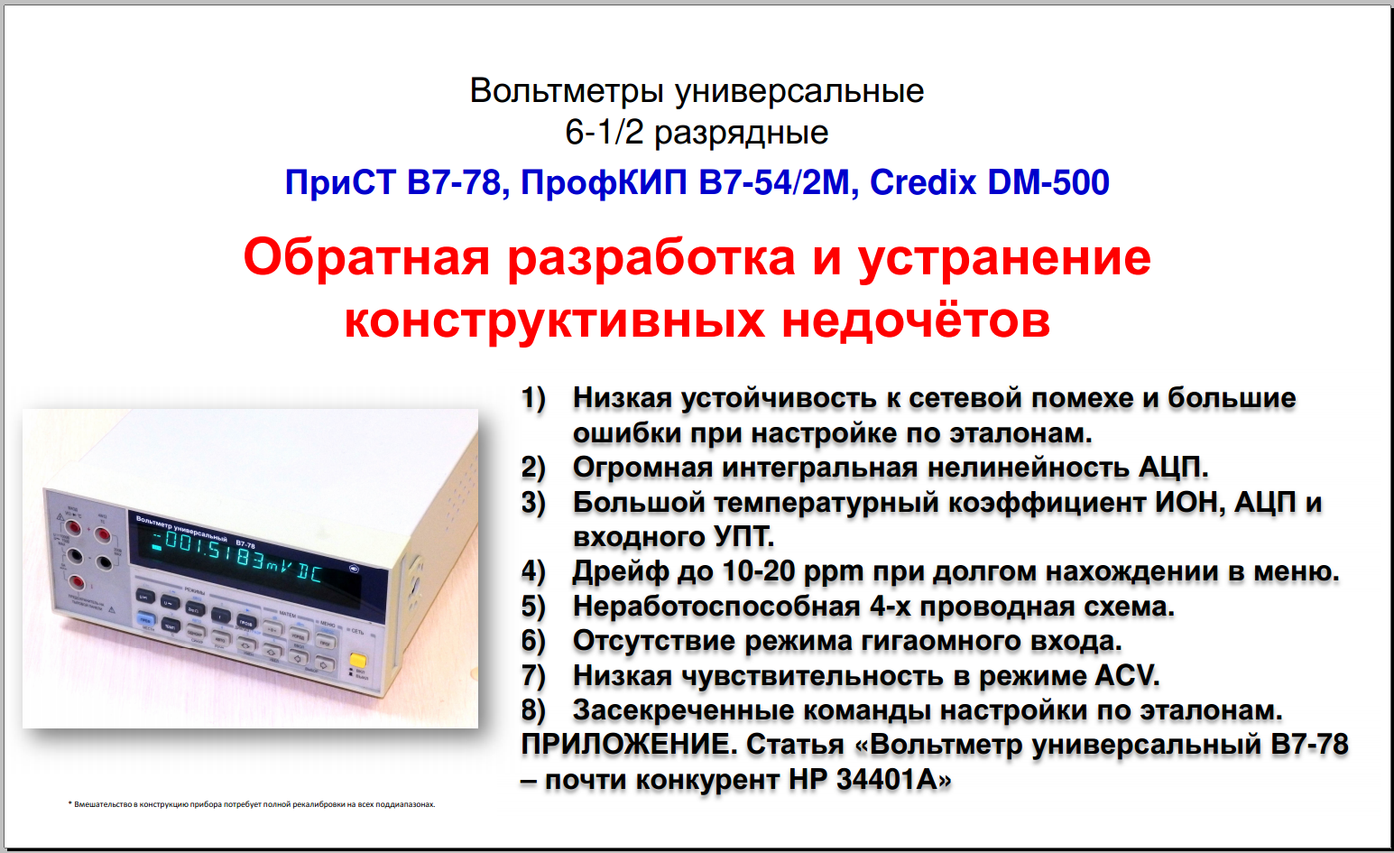

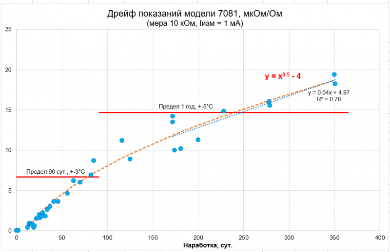

По Вашим измерениям можно сделать вывод - прибор не верно измеряет.
Словами долго объяснять, вот картинки для сравнения
СпойлерПоказания короткого замыкания адаптера SMD на разных частотах.
100 Гц.
1 кГц
10 кГц
100 кГц
Вполне допускаю такой вариант. Мне сравнить не с чем, есть только LCR-T4.
Единственное, что могу сказать частоты измерений lc1020e правильные.
Мне бы как раз хотелось понять насколько сами измерения правильные, поэтому выкладываю результаты.
К моему сожалению завтра уезжаю в командировку, принять участие в обсуждении не смогу, но буду благодарен за любые комментарии.
Пишите, пожалуйста, как есть, на мир надо смотреть открытыми глазами.

Модель HP 34401A уже давно разменяла 3-й десяток, но результаты её исследования энтузиастами не перестают удивлять. Взять хотя бы описанную выше необычную ступенчатую коррекцию смещения нуля на AC режимах (если под неё не маскируется какой-то другой механизм). В свою очередь я так и не нашёл объяснения тому, что (по крайней мере в моём экземпляре 1993 г.в.) размах шума при измерении =10 В снижается в 1,4 раза при отключении АВП :dont_know:
Не мудрено, что "откусить кусочек" истории успеха 34401A желали многие инструментальные компании, не гнушаясь при этом реверсивным инжинирингом конкурирующих продуктов. К таким компаниям можно смело отнести южнокорейскую Jung Jin Electronics (давно обанкротившуюся и ныне оставшуюся лишь в воспоминаниях радиолюбителей и связистов). Компания вывела на внутренний рынок и экспортировала в РФ и Индию всего одну модель мультиметра DM-500, но сделала это максимально экономным способом - путём обратной разработки HP 34401A с последующим тотальным упрощением с целью удешевления производства. Что из этого вышло (ничего хорошего), я писал когда-то давно в какой-то из тем нашего форума. Тем не менее, путём обратной разработки DM-500, импортировавшегося в РФ ПриСТ и ПрофКИП в виде моделей В7-78 и В7-54/2М соответственно, мне удалось локализовать и устранить львиную долю конструктивных недоработок прибора (мой экземпляр которого в добром здравии трудится теперь у друга в домашней лаборатории).
Ниже ссылка на собранную воедино историю исследований и "прокачки" этого прибора (осторожно, PDF 96 страниц, 60 Мб!):
https://drive.google.com/file/d/15bZuJD ... sp=sharing

...Ниже ссылка на собранную воедино историю исследований и "прокачки" этого прибора ...
Спасибо, Mickle !
Как всегда информация от Вас очень познавательна!
Уже бегло полистал, буду внимательно читать.
Полагаю, что 34401A пошёл в массы, т.к. его цена за б/у-экземпляры значительно снизилась за последние пару лет.

В связи с тем, что 34401A - это мой первый прибор такого класса точности, то у меня не было знаний по его экспресс-оценке. Ещё раз спасибо Mickle за направление исследования. Но не хватало для сравнения значений измерений, которые имеются у других рабочих приборов.
Для экспресс-оценки шума на напряжении постоянного тока можно использовать активированные скрытые функции. Ниже моя статистика замеров и данные прибора. Писал значения без округления, т.е. то, что было на экране без последних нулей. Мне такая статистика о других приборах помогла бы, да и на данный момент также поможет.
СпойлерДанные
Наименование: Agilent 34401A
Прошивка: 07-04-02
Выпуск (предположительно): конец 1995г или январь 1996 г.
Микросхемы: в основном 35-я неделя 1995 г.
Сообщение о калибровке: 24 января 1996 г.
Наклейка о калибровке от HP: 26.01.1996 от E.L.
Счётчик калибровок на момент покупки (полная калибровка увеличивает его примерно на 35): 47. Т.е. полная калибровка делалась только один раз. Предположительно перед продажей откалибровали часть диапазонов.
Шум на 100мВ постоянного тока при нулевом напряжении
После прогрева примерно час 10 PLC 6 разрядов
Количество измерений: 2460
Среднее значение: 226.952 нВ
Среднеквадратичное отклонение: 189.7824 нВ
Максимальная амплитуда (пик-ту-пик): 1.518 мкВ
После прогрева примерно 1.5-2 часа 100 PLC 6 разрядов
Количество измерений: 594
Среднее значение: 96.19865 нВ
Среднеквадратичное отклонение: 64.40625 нВ
Максимальная амплитуда (пик-ту-пик): 436 нВ
После прогрева примерно 2 часа 10 PLC 6 разрядов
Количество измерений: 1785
Среднее значение: 59.94958 нВ
Среднеквадратичное отклонение: 175.417 нВ
Максимальная амплитуда (пик-ту-пик): 1.37 мкВ
После прогрева примерно 3,5 часа 10 PLC 6 разрядов
Количество измерений: 1305
Среднее значение: -52.7908 нВ
Среднеквадратичное отклонение: 177.5976 нВ
Максимальная амплитуда (пик-ту-пик): 1.306 мкВ
После прогрева примерно 3.5-4 часа 100 PLC 6 разрядов
Количество измерений: 330
Среднее значение: -44.47272 нВ
Среднеквадратичное отклонение: 58.18809 нВ
Максимальная амплитуда (пик-ту-пик): 368 нВ
После прогрева примерно 6 часов 10 PLC 6 разрядов
Количество измерений: 2062
Среднее значение: -74.22357 нВ
Среднеквадратичное отклонение: 180.395 нВ
Максимальная амплитуда (пик-ту-пик): 1.614 мкВ
После прогрева примерно 6.5-7 часа 100 PLC 6 разрядов
Количество измерений: 592
Среднее значение: -64.74831 нВ
Среднеквадратичное отклонение: 58.59831 нВ
Максимальная амплитуда (пик-ту-пик): 333 нВ
После прогрева 2 суток 10 PLC 6 разрядов
Количество измерений: 1609
Среднее значение: 5.770043 нВ
Среднеквадратичное отклонение: 179.7604 нВ
Максимальная амплитуда (пик-ту-пик): 1.625 мкВ
После прогрева 2 суток 100 PLC 6 разрядов
Количество измерений: 512
Среднее значение: 12.5664 нВ
Среднеквадратичное отклонение: 56.29377 нВ
Максимальная амплитуда (пик-ту-пик): 385 нВ
В идеале, конечно, записать графики и анализировать их, но это уже более сложная задача, если анализ подобных графиков не поставлен на поток. :))
Возможно, кто-то из участников сообщества свой взгляд на данный момент озвучит.

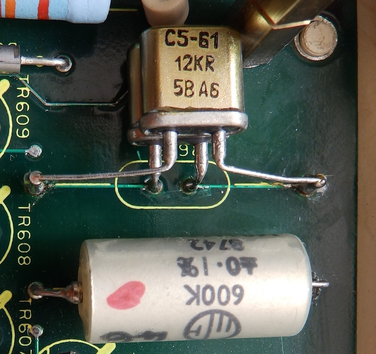

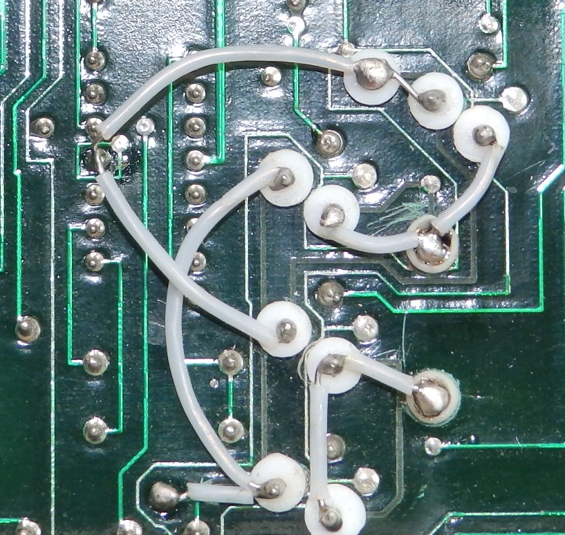

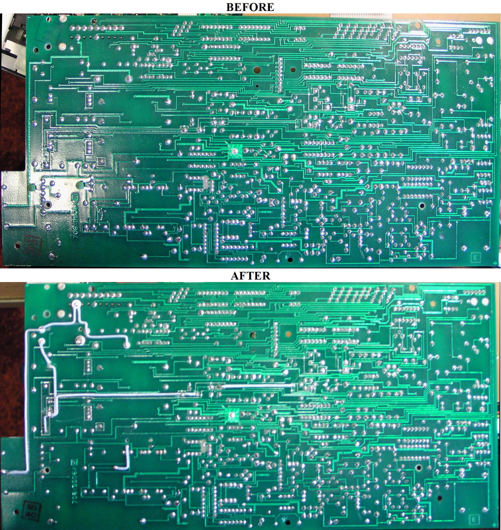

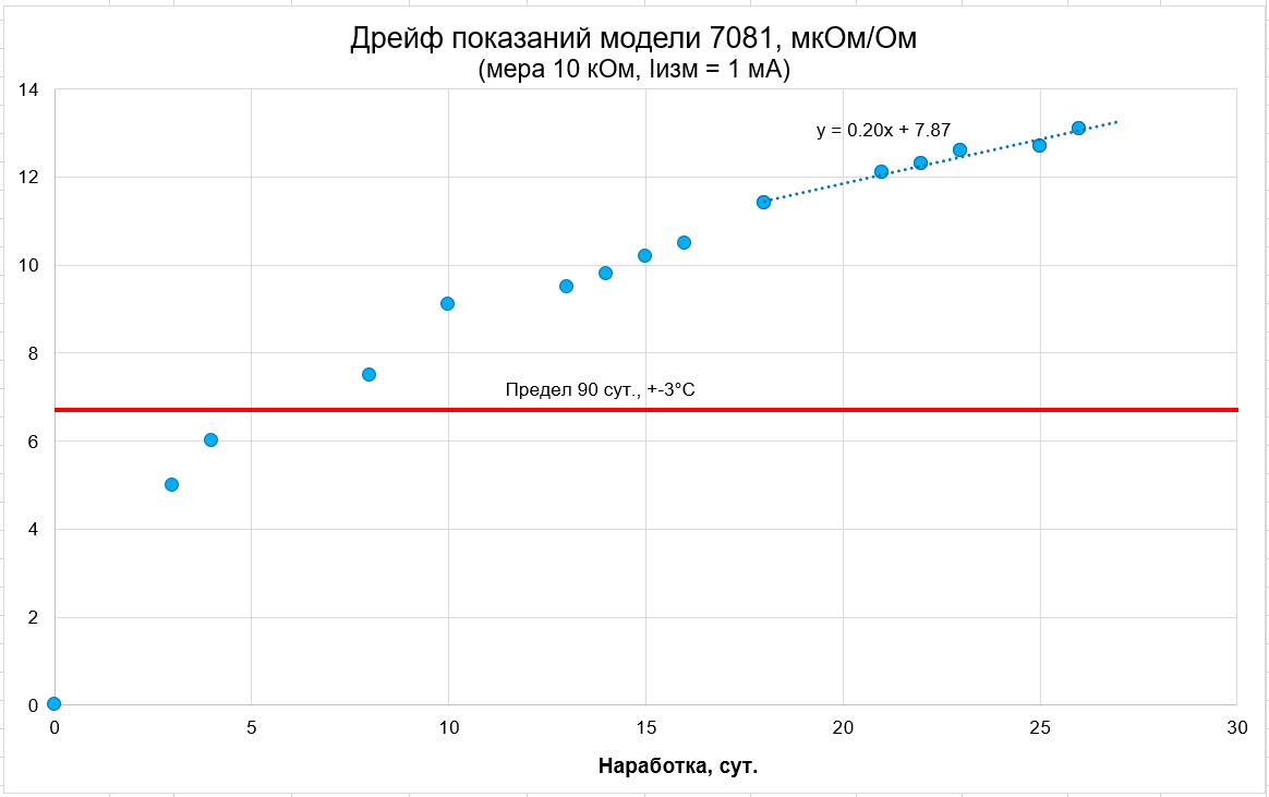

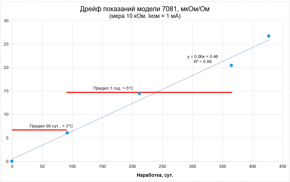

Пока свежи воспоминания, поделюсь второй историей "прокачки" (на самом деле - ремонта) "раритета в квадрате" с диапазоном показаний +-140 000 000. Кто силён в археологии, сразу поняли, что речь пойдёт о Solartron (Schlumberger) 7081.
Это был наиболее совершенный в метрологическом плане экземпляр с установленным модулем LTZ1000, верифицированной стабильностью ~1...2 ppm/год и нелинейностью <0,1 ppm в диапазоне +-10 В (сейчас в более надёжных руках трудится на благо науки). И вот однажды, во время сличения с эталонами (спасибо коллегам), я совершенно случайно обратил внимание на подозрительную временную нестабильность при измерении меры сопротивления постоянному току 10 кОм. Нестабильность обнаружила себя в форме устойчивого дрейфа, дрейфа очень медленного (в среднем 0,07 ppm/сут.), но неумолимо монотонного, направленного в сторону увеличения показаний.
Оставив прибор под наблюдением, я воочию убедился, что предел допускаемой годовой погрешности был достигнут уже на 212 сутки, но что ещё хуже, скорость дрейфа при этом ничуть не снизилась даже спустя 427 дней с момента начала эксперимента.
Неприятно. Хотя правильней сказать - удивительно! Тут удивляло всё. И то, что показания прибора, столько лет находящегося в идеальных условиях, вдруг решили "сбежать" безо всякой видимой причины. И то, что в скорости "убегания" нет даже намёка на снижение. Но самое удивительное обнаружилось после анализа показаний на других поддиапазонах измерения: дрейф в одинаковой мере затронул пределы 0,1 кОм, 1 кОм и 10 кОм, но совершенно не коснулся более высоких. По крайней мере 100 кОм и 1 МОм год стояли как вкопанные.
Как сказал бы в такой ситуации старина Уолтер Шухарт: "Совпадение? Не думаю!" Даже без данных допускового контроля понятно, что такое редкое, почти ненаблюдаемое сочетание обнаруженных фактов намекает на наличие особой причины изменчивости в параметрах функциональных узлов прибора. Что ж, вызов принят. Короче говоря: "Будем искать!" :)

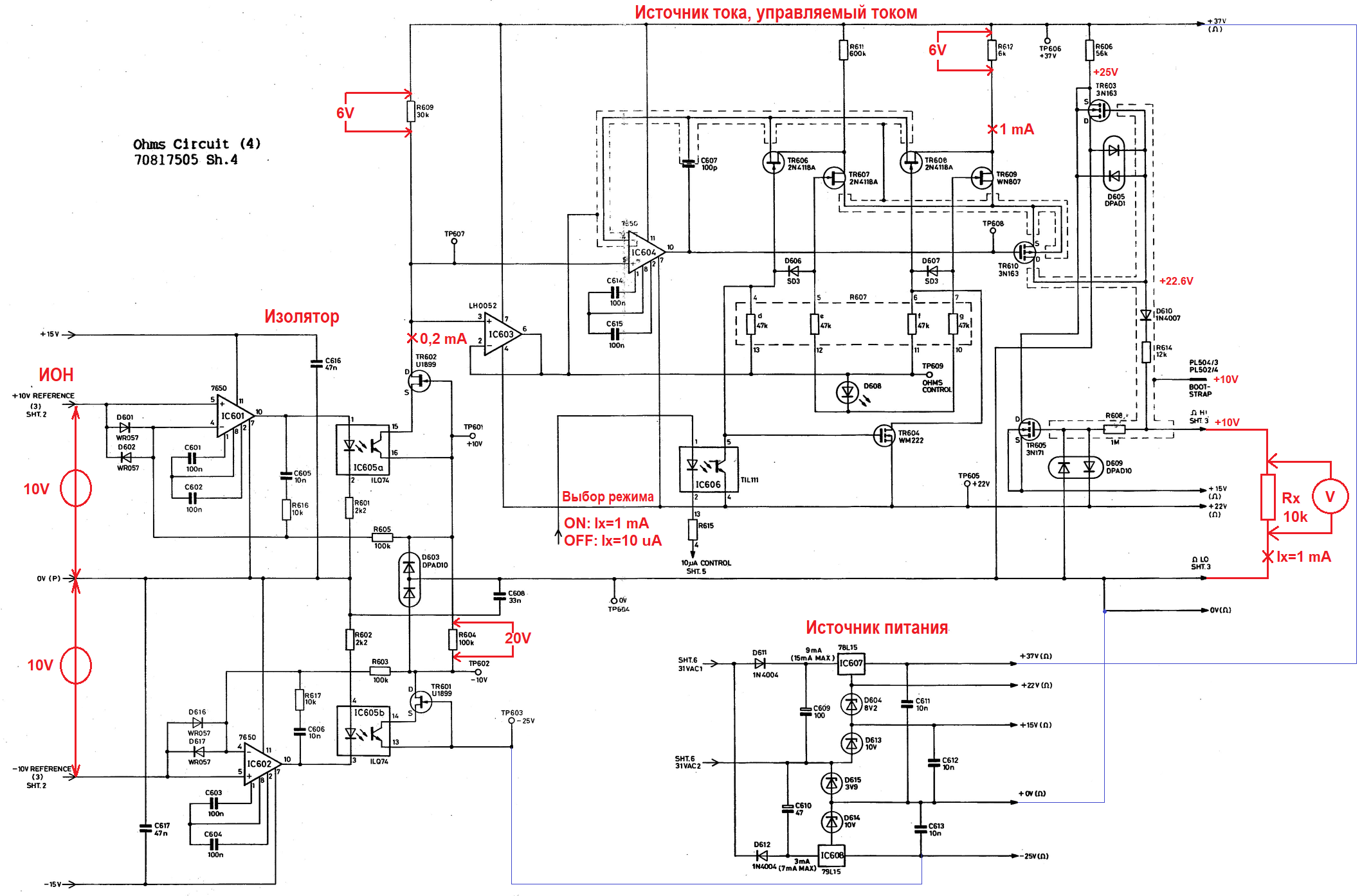

Если сравнивать с мультиметрами разрядности 6-1/2 и менее, принципиальная схема блока формирования калиброванных токов Solartron 7081 на первый взгляд кажется сложной и запутанной: 4 ОУ, оптроны, куча полевых транзисторов и т.д. Тем не менее, не составляет особого труда выделить на схеме связанные функциональные узлы, а так же наметить стратегию поиска аномалии.
Следует заметить, что измерение сопротивления на поддиапазонах от 0,1 до 1000 кОм мультиметр всегда выполняет по 4-х точечной схеме Кельвина. Даже если используется кабель с 2-мя штекерами, внутри кабеля к ним всё равно подходит 4 проводника: два токовых, подключенных к выходу гальванически изолированного блока формирования калиброванных токов, и два потенциальных, подключенных ко входу усилителя постоянного тока:
В целом, блок формирования калиброванных токов (ФКТ) в подавляющем большинстве широкодиапазонных мультиметров (разве что окромя наших В7-64, 84 и т.п.) представляет собой источник тока на ОУ. Solartron 7081 - не исключение. Источник тока в модели 7081 собран на чоппер-ОУ IC604 ICL7560 и является двухрежимным. При измерении на поддиапазонах с верхними пределами 0,1 кОм, 1 и 10 кОм активен режим с выходным током 1 мА. При этом переключение с одного поддиапазона сопротивления на другой меняет лишь коэффициент усиления масштабного усилителя постоянного тока и соответственно предел измерения вольтметра (0,1 В, 1 и 10 В). Переключение на поддиапазоны 100 кОм и 1 МОм активирует второй режим с выходным током 10 мкА с максимальным падением напряжения на испытуемом резисторе 1 и 10 В.
Текущий режим выбирается логическим сигналом на оптроне IC606. Величина же калиброванного тока, в свою очередь, зависит от включенных в цепи ОУ эталонных резисторов и напряжения ИОН. ОУ IC601 и IC602 совместно с половинками сдвоенного оптрона IC605 образуют гальванический изолятор, на вход которого подаётся системное опорное напряжение +-10 В, а выход представляет собой источник тока с силой 0,2 мА, определяемой как отношение размаха опорного напряжения 20 В к сопротивлению резистора R604 100 кОм. Резистор R604 не простой, а специального метрологического типа Vishay VHA512, т.е. металлофольговый, герметизированный, залитый маслом и имеющий типовую нестабильность 2 ppm/10 лет.
Сформированный таким образом ток 0,2 мА является входным для источника тока, управляемого током (ИТУТ), на ОУ IC604. Коэффициент масштабирования силы тока в этом узле численно определяется отношением сопротивления резистора R609 30 кОм и R612 6 кОм (или R611 600 кОм) в зависимости от текущего режима. Вышеуказанные резисторы тоже не обычные, а проволочные метрологические, произведены британской Mann Components (поглощена Vishay в 1983 г.) и имеют герметичное исполнение с заполнением азотом.
Для простоты понимания, идеализированные модели блока в режимах 1 мА и 10 мкА можно представить следующим образом:
Какой вывод из этого можно сделать? ИОН, изолятор, ОУ ИТУТ и ОУ драйвера затворов - всё это инвариантная часть блока ФКТ и одинаково задействуется независимо от выбранного режима. Лишь ключевые транзисторы и токозадающие резисторы R611/R612 имеют чёткое разграничение во влиянии на работу блока ФКТ с различных режимах. Таким образом стратегия локализации аномалии (неисправности) включала минимально необходимую проверку электрических и тепловых режимов инвариантной части блока ФКТ и детальный анализ параметров режимо-зависимых цепей и компонентов.
Как я и предполагал, электрические и тепловые режимы, параметры компонентов инвариантной части оказались в пределах нормы. Ни перегрева, ни смещений нуля ОУ, дрейфа ИОН, сопротивления резисторов, утечки конденсатора (отпаивался), затворов полевых транзисторов (менялись), защитных пикоамперных диодов (отпаивались), деградации CTR оптронов, ухода параметров стабилизаторов питания. Ничего. Никаких зацепок.

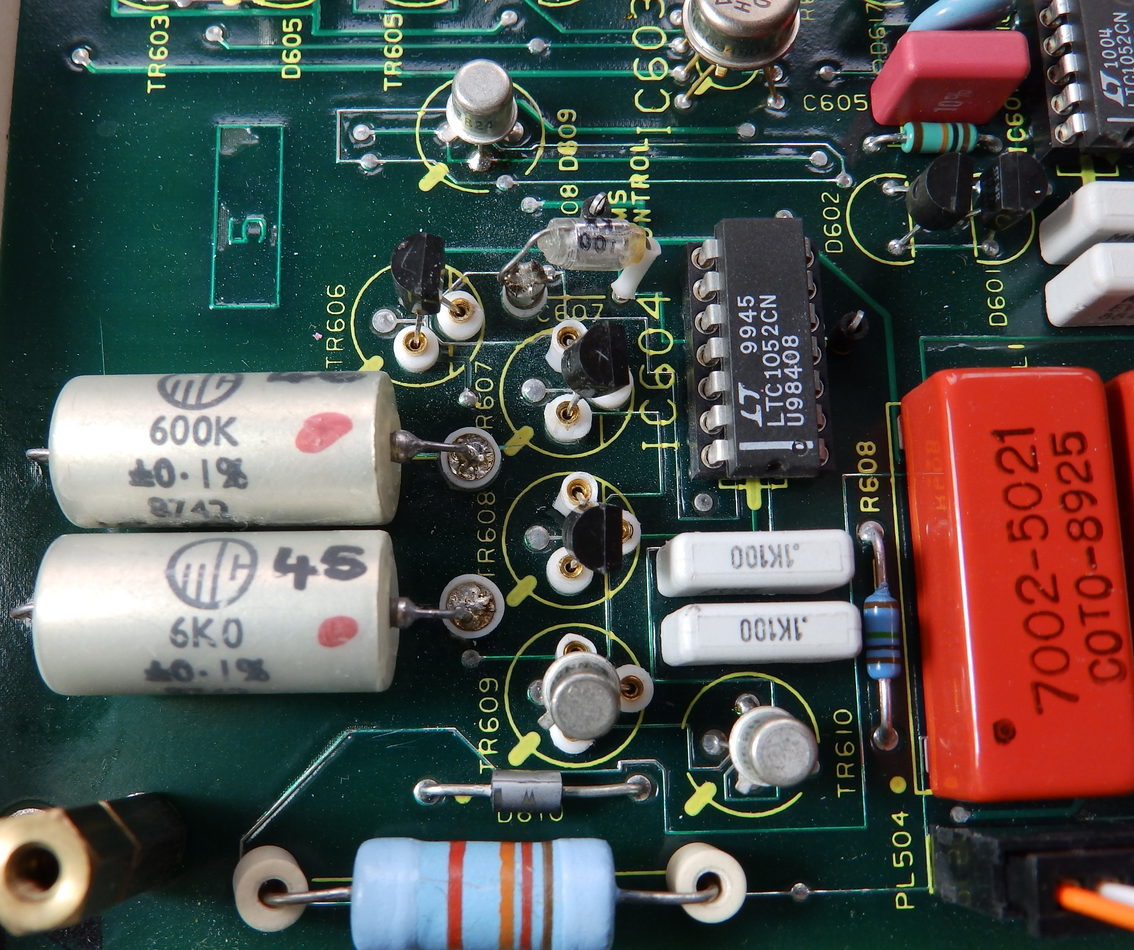

В итоге фокус подозрений сместился непосредственно на токозадающий резистор R612. Видимых дефектов на нём нет, сопротивление в пределах допуска 6 кОм+-0,1%. Что тут может пойти не так? Тем более, что для формирования восходящего тренда показаний прибора сопротивление R612 должно уменьшаться! Нет, я ещё понимаю монотонный рост сопротивления, например, в силу коррозионного разрушения мест приварки проволоки к выводам, роста толщины оксидной плёнки и т.п. Но существенное уменьшение сопротивления (в моём понимании) дают лишь механические остаточные напряжения первого рода (точнее, их релаксация) и упорядочение в самом сплаве (т.е. диффузионый, термоактивируемый процесс). И то и другое за 30 с лишним лет старения должно было минимизироваться естественным образом.
Так или иначе, решено заменить R612 на резистор другого типа, с последующей оценкой характера временной нестабильности показаний прибора на мере 10 кОм. Вообще, заменить резистор такого типа и с таким номиналом - задача весьма не тривиальная. Максимально близкое, что было в моём распоряжении - это герметичный металлофольговый С5-61 6,26 кОм 5 ppm/°С. Поскольку этих резисторов было приобретено в большом количестве, удалось отобрать экземпляр с ТКС минус 0,1 ppm/°С при температуре +45°С (в среднем до неё нагревается нутро мультиметра при длительной работе).
Резистор запаян, прибор включен. Осталось ждать...

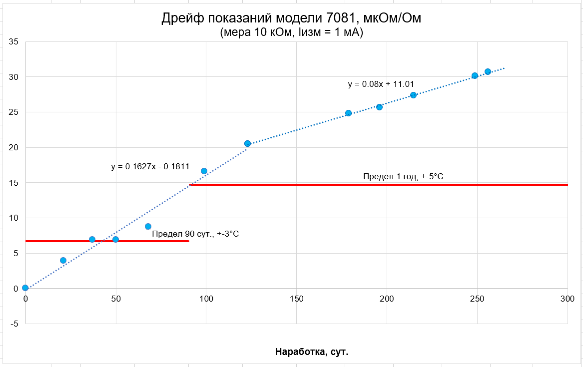

Ждал я 256 дней. Никаких улучшений за это время не зафиксировано. Скорее наоборот, зафиксировано ухудшение, т.к. скорость дрейфа только увеличилась. Первые 4 месяца можно списать на релаксацию напряжений после пайки резистора, после чего наблюдается излом на графике дрейфа. Хотя скорость его снизилась вдвое, устойчивая линейная регрессия не даёт благоприятного прогноза на будущее :(

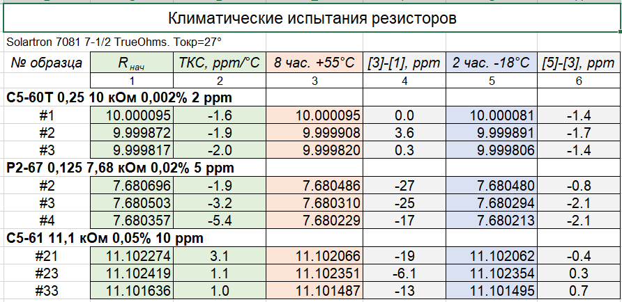

Время для плана Б. Вновь куплены С5-61, самые лучшие из тех, которые вообще можно достать в наше время, 12 кОм 0,005% 5 ppm/°С. Из них выбраны те, которые за время хранения не вышли из поля допуска, и затем подобраны в пару с противоположным по знаку ТКС. Пайка осуществлялась с теплоотводом. Резисторы капризные, и уже при нагреве до +55°C демонстрируют дрейф сопротивления до 10-20 ppm.
В итоге оба резистора получилось разместить достаточно аккуратно на том же посадочном месте:
На этот раз результат не заставил себя ждать долго: предел 90-суточной погрешности (стабильности) по отношению к эталону прибор пролетел за 5 дней, а годовой - менее, чем за месяц. Неудача. Время для плана В.
План В - это учёт путей монтажных утечек. Впервые с этой проблемой столкнулся в самом раннем Solartron 7081 1984 г. выпуска, в котором материал печатной платы в совокупности с маской давали огромные токи утечки на высокоимпедансные входные цепи прибора. Лишь после того, как элементы входной цепи масштабного УПТ были перемонтированы на фторопластовые втулки и соединены проводом во фторопластовом кембрике воздушным монтажом, удалось снизить ток утечки с 330 до 1-2 пА, т.е. более, чем на 2 порядка.
Решиться на такой же шаг было не легко. Однако, поскольку других способов не предвиделось, пришлось всё же пойти на крайние меры:
Результат хирургического вмешательства не мог не порадовать. Практически пройдён тест на 90-суточную стабильность. Наблюдение за прибором в течении года показало, что скорость дрейфа снижается и в целом экспериментальные данные надёжно аппроксимируются степенной функцией с показателем 0,5, т.е. горизонтальной параболой. На момент окончания мониторинга скорость дрейфа на пределах от 0,1 до 10 кОм снизилась до допустимой величины, а на пределах 100 и 1000 кОм достоверно её измерить не удалось ввиду малой величины.
Вот так мимолётный взгляд на показания прибора обернулся довольно необычным исследованием, затянувшимся ровным счётом на 1124 дня.
