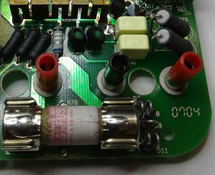

По просьбе otus выкладываю фото внутренностей АРРА305 .Оказалось что кроме подстроечных кондеров больше регулировочных элементов нет. Я так понял он калибруется программно с помощью спец программы, которая находится в метрологии.Так что вот такие дела. Дааа... :( . Вот ссылка на фото https://yadi.sk/d/_Lv4MHQR3E338V.

ну, помнится, просили сделать ледяную баню))) и зафиксировать на фото показания приборов в этой бане.
Пы.Сы. в первых попавшихся описаниях АРРА305 и 830-го указано, что используется термопара типа К.
термопара одна и та же, ледяная баня тоже одна и та же. подключи по очереди термопару к олному и второму тестеру -что покажут. только чтобы был лёд из нормальной воды, мелкотолченный, и залит по самые уши(жидкая кашка)

И как вот это называется? 8)
И чего там паяли Андрюха007 ?
Вообще-то это не я паял,я первый раз его открыл.Не надо ля-ля :wink:

Я спроил как это называется и что там паяли,а не кто :)
Быстродействующий предохранитель на 1а 600в. Проволочка не та, нужно 0,05мм ,надо будет заменить на такой же, а то это не айс :shock:

Если нет такого типоразмера,возьми меньшего диаметра и используй
колпачки от сгоревшего,с маркировкой F или FF перед амперажем.
