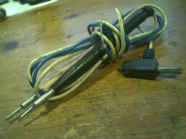

Вообще-то, на индикаторе мультиметра я вижу 0,4 Ома!
зы.. Интересно, из чего вообще делают эти провода?
Взял кусок провода 30 см, измерил его сопротивление с помощью RCL метра Е7-22, получил 0,048 Ома или 0,16 Ома на метр.
Диаметр жилы- примерно 0,6 мм это сечение 0,3 мм², сопротивление одного метра медного провода такого сечения должно быть- 0,06 Ом, а 0,16 Ома на метр это провод сечением 0,09 мм² или диаметром 0,34 мм... :dont_know:
зы.. Наверное, для щупов мультиметра, лучше всего брать какой- нибудь старый советский медный провод.. :facepalm:
зызы.. Откопал ОДИН щуп от старого советского мультиметра
WIN_20251117_02_23_18_Pro.jpg [80.52 KiB]
- 0,85 метра провода, Е7-22 показал сопротивление 0,038 Ом.. :shock: Это 0,044 Ома на метр, диаметр провода ~0,7 мм, сечение- ~0,38 мм², Ома, табличное значение сопротивления 1 метра такого провода- ~0,045 Ома, измеренное сопротивление провода- 0,044 Ома- точно, как в аптеке!!!!

Mad Daimond писал(а):
Хотя я уверен, что у дешевых мультиметров видел комплектные щупы гораздо хуже
Зато у старых щупов от советского мультиметра- сопротивление всего 0,044 Ома на один щуп! Во как!

АлександрЛ, ---Интересно, из чего вообще делают эти провода?---
Из тонкого провода, для 830х служат предохранителями от пожара на 10 А .
На пределе 200 мА (часто ли?) шунт 1 Ом, добавка 40% не смертельна.
На Омах вычесть, полезно для "серых клеточек".8)
