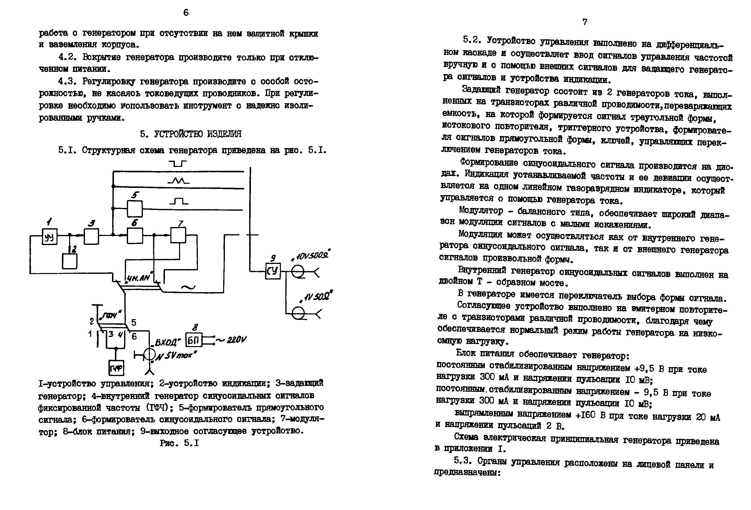

Не прибор, а какая-то хрень. Но потренироваться на нем можно.
Читаем из руководства: задающий генератор состоит из двух генераторов тока, выполненных на транзисторах различной проводимости, перезаряжающих емкость, на которой формируется сигнал треугольной формы. Конденсаторы нужной емкости подключаются переключателем к затвору полевого транзистора. Сигнал треугольной формы наблюдаем после транзистора VT13 (КТ326БМ), на резисторе R84 (180 Ом). На входе триггера отрицательное напряжение около 2, 5 вольт (измерено на базе n-p-n транзистора VT14 типа КТ316В. Лучше измерять на левом выводе потенциометра R38 или нижнем выводе резистора R37). На выходе триггера переменное напряжение примерно 3 В. Измерять на верхних выводах R31, R32, C25, C26, которые объединены между собой. При работе триггера на его выходе будут чередоваться импульсы положительной и отрицательной полярности. Эти импульсы управляют транзисторами VT11 (на его коллекторе выходят импульсы положительной полярности) и VT12 (на его коллекторе выходят импульсы отрицательной полярности). Далее импульсы поступают на ключи (VT9, VT10), управляющие переключением генераторов тока.
Если надумаете крутить потенциометры, то перед тем, как крутить, измерьте величину сопротивления между средним и крайними выводами и запишите. По окончании эксперимента значения восстановите.
Лучше вообще сфотографировать дорожки, расположение деталей и проводов.
Если будете отпаивать и заменять транзисторы, не перепутайте, у заводских транзисторов КТ326БМ торец окрашен серебристой краской. Лучше самому окрасить торец у новых транзисторов серебристой краской из аэрозольного баллончика, чтобы не запутаться. Коэффициент усиления транзисторов примерно 70 (у VT6 100).
Микросхемы не трогать. Их назначение другое.

Выкладываю руководство по эксплуатации Л31 в формате дежавю. В связи с большим объемом его разбил на две части, которые при желании легко объединить.
