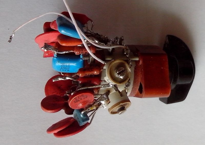

Привет всем)давно не был есть вопрос по источнику помехи на фото..сразу скажу на коллекторах выходных все в норме.
Добавлено after 48 seconds:
если что,это С1-94/3
Добавлено after 3 minutes:
предвкушая вопрос..вот он изнутри

ни разу ни астигматизм,если речь идет о помехе :))
источник найден-пробой высоковольтного трансформатора в месте холодной райки :solder: (увидел случайно в темноте,благо печать наружу :))
свои 25МГц он держит уверенно
