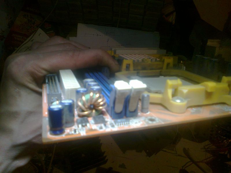

Итак... Долго я ничего не мутил. Свой старый полумост на ирке подшкварил, когда киловатт выдавливал (следил за температурой фетов, термопара отвалилась чуть и показания были на пару десятков градусов меньше) :facepalm:
Всё. Теперь хочу девайс, который можно спокойно гонять на киловатте мощи.
Респект Сергею за тему! :beer:

Собственно, имеется кучка вопросов. Так как я не с тех людей, которые просто копипастят, хочу разобраться в СДЖешке. Ирка обсосана со всех сторон, а вот на 3525 не могу найти внятное описание типа "Эта нога делает то, выбирать обвес - так и так".
Итак, задача: полумост на 25кГц, который сможет спокойно отдавать киловатт, а то и больше. Феты ИРФП360 или 460. Работа на высоковольтные трансы, аццкие условия :)
По самой микре.
1 и 2 ноги - как я понял из даташита - инвертированый и неинвертированый входы. Что к ним цеплять и для чего?
3 и 4 ноги - не понял для чего и в схеме они не задействованы.
5 и 6 - всё понятно. Если правильно считал, то для 25кГц - 1нФ + 57кОм.
7 нога - "разрядная" (?). По схеме через резистор 100 Ом к 5-й. Что за функцию она выполняет?
8 нога - софт-старт - он и в Африке софт-старт :))) Как выбирается конденсатор?
9 нога - назначение?
10 нога - шатдаун. Понятно, на неё подаётся сигнал защиты.
11 и 14 ноги - понятно.
12, 13, 15 - слава Богу, всё понятно :))
и 16 нога - опороное напряжение чего и для чего?
Звиняйте за тупые вопросы, но однозначных ответов найти не могу (гуглил и много). Буду благодарен за ответы или, в крайнем случае, за пинок в нужном направлении, где об этом почитать :)))
Итак, следующая порция вопросов. :oops:
Насколько я понял, в микре отдельное питание всей начинки и транзисторов на выходе. Хотелось бы реализовать. Питать думаю от трансика сетевого. Только в нём одна обмотка. Может, сделать просто 2 стабилизатора (мосты тоже 2(типа развязка))?
Или, вообще, самопитание? Как тут, например:
Тогда развязку, думаю, надо делать так: 2 обмотки на трансике самопитания, 2 стаба, ноги 13 и 15 разделить диодом? :facepalm:
Про ТТ есть много инфы, в принципе, понятно всё по расчёту. Только, вот, как выбирается порог срабатывания защиты? Или он в самой микре уже заложен? Так же интересует, откуда взялись номиналы на схеме 1кОм и 470 пик к 10-й ноге.
Воот.
Хочу драйвить феты через ГДТ. Есть совок 2000НМ. И есть ещё зелёное колечко 13х8х6 мм из дохлой материнки.
Вот:
Хз, что там за феррит. М.б. кто знает? Годный или нет для ГДТ?
Думаю, при частоте 25кГц и возможностях самой микры дополнительных дров не надо?
Ещё по схеме интересует назнчение Шоттки на выходах микры. И резистор 3,3 Ом последовательно с первичкой ГДТ.
Пока, вроде, всё :oops:

Так-с... Прикупил SG3525A и пару IRFP460. С какого-то чуда они дешевле 360-х.
Ещё такой вопрос: нужен ли софт-старт, если на выходе не заряжаем ёмкости?
Народ, я понимаю, что вам лень отвечать на столько вопросов, но, хоть, подтолкните, откуда почерпнуть больше инфы. Даташит - это даташит и он подразумевает некоторую подкованность в вопросе того, кто его читает. Так вот... половину понял, половину - нет :oops:

Философский Кот, один конденсатор по 8 ноге тебе погоду не сделает, если его убрать...
хоть тебе не надо заряжать емкости, пусть остается.
в крайнем случае, сам посмотришь в деле. если будет мешать - уберешь.
