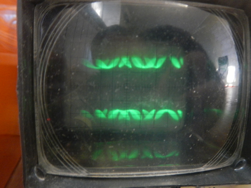

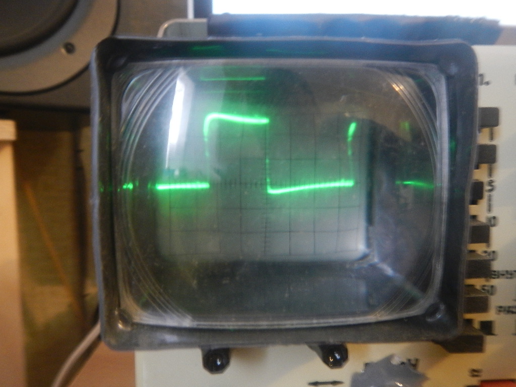

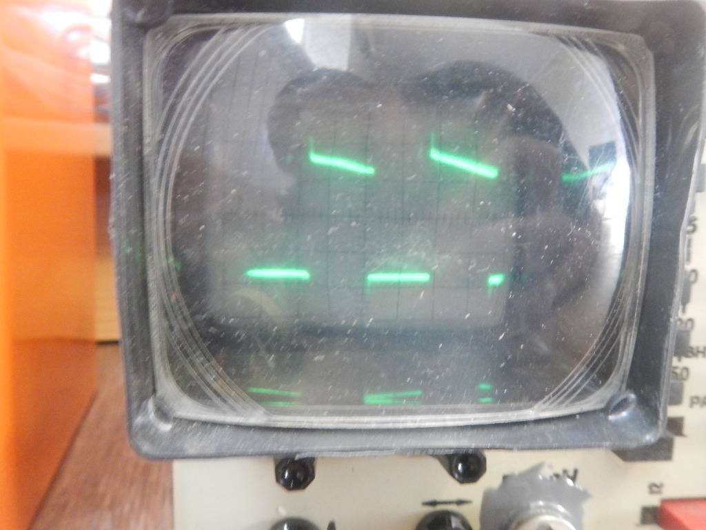

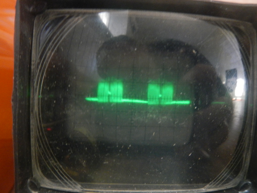

Проверил осликом выходы с драйвера. Похоже, IR2110 (одна из них) умерла. Вот формы сигналов:
1.) На живой части - все четко, импульсы очень резкие и достаточной амплитуды (как раз в районе 8 В - на ослике 5 В/дел):
http://img.radiokot.ru/files/18364/utczl1g17.JPG
2.) На дохлой части происходит хз что:
http://img.radiokot.ru/files/18364/utd0kbfb7.JPG
http://img.radiokot.ru/files/18364/utd15rl87.JPG
Я еще все думаю, если умирает одна из IR2110, процу синуса от этого не плохеет? Надеюсь, что сам проц не задело? А то может поставлю новую IR2110, и будет все тоже самое.

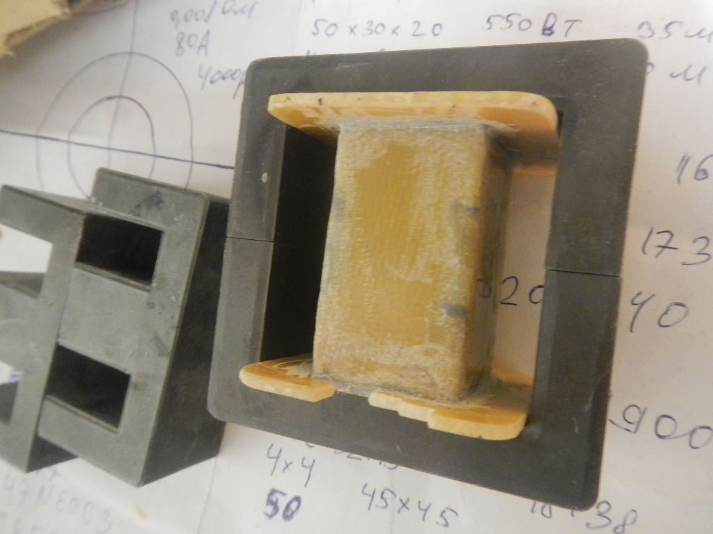

А тем временем я изготовил каркас для транса. Решил плюнуть, выкинуть эту картонку в эпоксидке, и сделать катушечку из текстолита. Вот что получилось. :)
http://img.radiokot.ru/files/18364/utt3v7qkv.JPG
И делается довольно быстро с помощью мелкого наждачного круга - текстолит на ура пилится. Вот только минус - толщина текстолита аж целых 2 мм. Полезный объем катушки съедается. Но все равно для намотки хватит, даже с запасом.

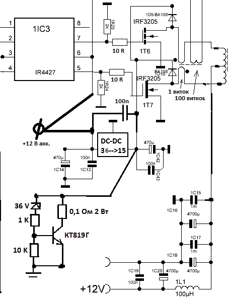

А будет ли работать подобная схема для сброса энергии выбросов в аккумулятор?
http://img.radiokot.ru/files/18364/uundad4kk.gif
Сначала напряжение жестко ограничивается на уровне 36 В, чтобы не спалить DC-DC. Затем понижается DC-DC и переводится в аккумулятор.
Будет, но если энергии окажется много, то не справится.
Резистор 1к последовательно с 36В стабилитроном - не слишком ли велик для полного открытия тр-ра КТ819, если он окажется с малым к-том передачи?
Его нагрузка 0,1 Ом 2Вт - на чём основан выбор?
Мне кажется, что лучше был бы 1-10 Ом 5-25 Вт (считать лениво, доказать не могу).
Диоды ВА159 - слишком дохлые, чтобы 10% потерь от 1кВт пропускать.
И 1С42 должен быть толще по-моему, штук 5-10 параллельно таких же.
1R24, 1R25 лучше передвинуть к полевикам, а на их место воткнуть диоды Шоттки (SS14, 1N5819 например) для доп. защиты драйвера от отрицательных наводок.
Гляньте ещё 450Вт ВЧ схему 2007 года от st.com (STEVAL-ISS001V2).
Там снаббер C86R66 зачем-то воткнули, а выбросы из первички пассивно попадают в АКБ.

Спасибо еще раз. :) DC-DC довольно мощный - до 5 А выходного тока. Название XL4015. По даташиту реально сможет отдать 4 А при 36 В на входе и 12 В на выходе с КПД 90%. Думаю справится.
Резистор на 1К уменьшу, скажем до 500 Ом. Думаю норм будет. На всякий проверю.
Резистор 0,1 Ом 2 Вт используется всего лишь для более "мягкого" ограничения и чтобы транзистору было чуток полегче работать. Можно бы было и совсем без него.
Диоды поставлю HER507 - думаю их за глаза хватит. Емкость 1C42 увеличу. 1R24 и 1R25 сдвину к полевикам.
Также отмечу, что я добавил на схеме кондер на 100 нФ между входом и выходом DC-DC. Чтобы оставшиеся не сглаженные электролитом импульсы вернулись в аккумулятор. Верно мыслю или он вообще не нужен?
Также намотал пробный транс на Ш-феррите. Первичка 2+2 витка шиной 0,6 мм. Вторичка 22 витка 5 шт. * 0,56 мм. Обкатал это дело с двумя ферритами. У одного из них ток х.х. (БЕЗ ОС) 0,5 А (меньшая магн. прониц.), у второго 0,65 А (большая магн. прониц.). В целом неплохо. Ток х.х. с ОС - у обоих 0,11 А. На порядок лучше, чем у начальных трансов. Проверял все это на плохих полевиках с высоким внутр. сопротивлением. Нагрузка 300 Вт тянется без проблем, но КПД 68%. Транзисторы однозначно под замену и плату заново сделаю и переразведу.
Пока что вопрос по трансу. Судя по току х.х. 2+2 витка в первичке достаточно? Или лучше 3+3 сделать?
