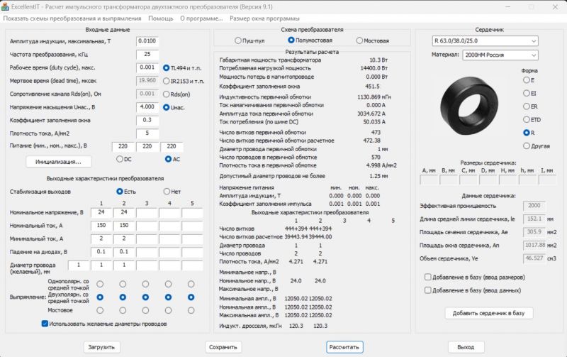

Скрин окна программы нужен, как выглядит полумост большинство здесь присутствующих знает.

https://img.radiokot.ru/files/157911/me ... ffsfxz.jpg

У Вас два одинаковых выпрямителя на выходе указано. Если указано со средней точкой, то не нужно второй выход указывать.

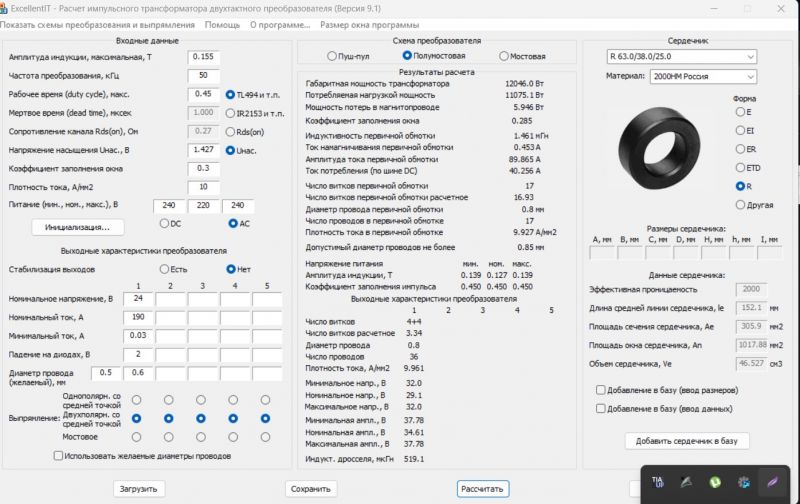

Значит удалить https://img.radiokot.ru/files/157911/me ... 2b60lb.jpg

Оставьте один выход.

Вот что получилось..
https://img.radiokot.ru/files/157911/me ... 8nvi6j.jpg

Выпрямитель теперь выберите однополярный со средней точкой. Тогда результат адекватный будет.

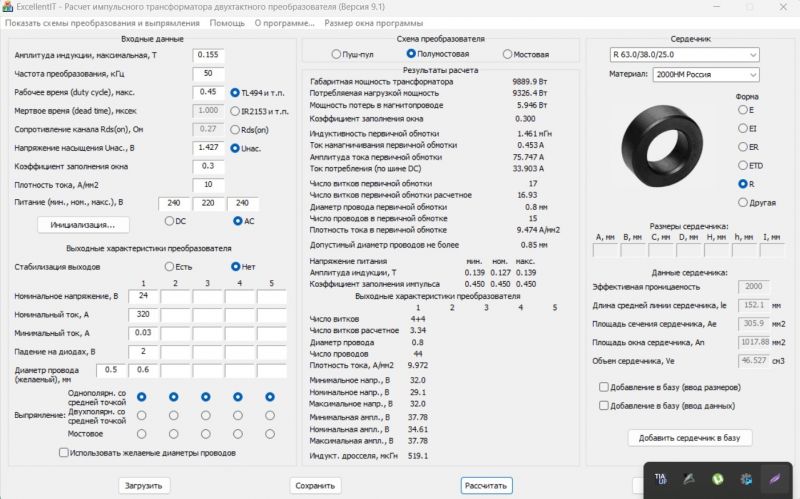

https://img.radiokot.ru/files/157911/me ... 7pgk81.jpg

Не нужно использовать цифры в окнах от предыдущих расчётов, нужно вставлять свои. Давно говорил старичку что программы должны запускаться с пустыми окнами.
Или вы эти цифры с потолка берёте?
1. И нашего феррита по моему амплитуда индукции до 0,2.
2. Напряжение насыщение транзистора, тоже с потолка?
3. Как может быть минимальное напряжение больше номинального? Точно с потолка.
4. Ток был 150-200А, вдруг стал 320А.
5. Напряжение в сети сейчас по госту 230в, а не 220.
Амплитуда тока 75А, при таком токе нужно использовать параллельное включение нескольких ваших транзисторов. Иначе будет бах.
Сотри все старые данные в окнах программы и введи свои.
Или просто издеваетесь вводя такие данные?
 Заголовок сообщения: Re: Программы расчета трансформаторов и дросселей

Точно не издеваюсь!
Использую 4 транзистора в 1 такте и 4 во втором.
