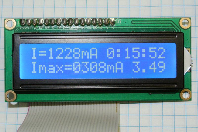

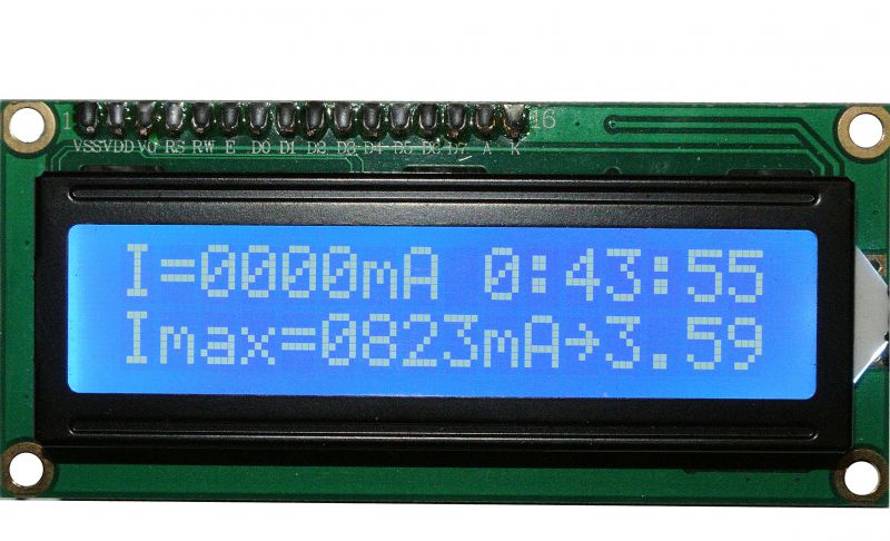

Состояние ЖК по окончании замера:
Собирал на макетке, ну нужно было замерить емкость только 16 батареек:
Ну вообщем та часть Imax что отвечает за тест емкости более менее реализована. При этом устройство немного сыровато, и реализовано не все, например, кнопку рестарта так и не сделал (было влом). Еще один косячок, напряжение меряется с некоторой погрешностью, множитель при переводе данных АЦП, не достаточно точен, как результат – напряжение имеет погрешность 0.05-0.07в. Амперметр так же имеет погрешность, в районе десятков миллиампер. Так же схема не умеет заряжать батарейки, хотя и это реализуемо, просто не было такой задачи, просто зарядка у меня есть отдельно. Итак, получился неплохой “времяночный” тестер для литиевых батареек 18650, и прочих, среди многих минусов огромный плюс – стоимость…

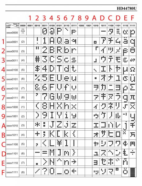

Кстати, на фото присутствуют переменные резисторы, их нет в схеме и они ни к чему не подключенны, это просто макетка, там много чего распаяно. Так же добавлю по ЖК, если кто раньше не работал с ЖК HD1602, существуют некоторые особенности. На нем присутствует 16 проводов, для подключения, но не все идут в МК:
- VSS, минус питания, земля;
- VDD, плюс 5 вольт;
- VO, отвечает за контрастность картинки, обычно подключается к подстроечному резистору;
- RS, RW, E, D0-D7 линии данных, идут в МК;
- A, анод светодиода, сюда +5В для подсветки если она есть;
- K, катод светодиода, минус питания, земля.

Проведя три плодотворных вечера собрал тестер 18650, Flash.#13 большое спасибо. Пока тестирую. Выводы будут позже.
Токовый датчик подбирал с особой жестокостью тщательностью,
ток практически соответствует тестеру, но показывает я так понял усредненные данные.
- при полностью заряженном аккумуляторе на дисплее 450мА на тестере 461мА,
- при напряжении 4 вольта на дисплее 450мА на тестере 442мА,
- при напряжении 3,8 вольта на дисплее 400мА на тестере 418мА, и т.д.
- в конце заряда при напряжении 3,3 вольта на дисплее 350мА на тестере 375мА,
Замеры проводил непосредственно на нагрузке.
Разрядил находящийся в эксплуатации 6 месяцев Sanyo UR18650FM 2600 мАч (20-30) циклов, на фото что получил.
Следующие на очереди Samsung ICR18650-26FM. Результаты позже.

Что-то не то у вас на ЖК. Не помню чтобы перед напряжением программировал использование символа "ђ". То место (ячейка CB) ЖК, используется для индикации трех символов: замер сделан "7Е"(стрелочка), установка напряжения отсечки "2А"("*"), и сам вольтметр "FE"(пробел, пусто). Но на фото вместо "пробел" присутствует символ "параграф". В версиях ЖК 1602 есть несколько подверсий, они идентичны но часто отличаются таблицы символов, арабские и рус. Подозреваю что у Вас немного другая таблица символов, но это легко поправить, просто изменив "код" символа в программе. Вот таблица символов стандартного ЖК:
Если найдете свой, то поправим, или методом тыка можно)) Теперь о погрешностях, зря вы такой маленький ток поставили, если сделать нагрузку в 2 Ома, ток увеличится до 1.5А, и время замера сократится 1-1.5 часа. Сами погрешности будут составлять не менее 2.5%. При чем амперметр точнее вольтметра. Дело вот в чем, АЦП МК работает в двоичном режиме, и максимальному значению соответствует 1024, там код 10 байт. При этом для резистора 0.1 Ом соответствует 5В, и по закону Ома это ток 50 А. То есть теоретический такой амперметр даст число "1024" при 50А, но это не 1000 а 1024, и 2.4% больше чем надо, именно это сразу делает погрешность в сторону меньше, в коде поправку на 2.4% не сделано. Дальше то что 50А это максимум, и ток минимального замера составляет 50мА, для тока 450мА АЦП выдает значение всего "9", и градации его на данном режиме по 1/9 от всего значения, что между прочим реально увеличивает погрешность. Это еще один момент который мне не понятен, на фото сила тока в 480 и 479мА, и по программе, он не может ее корректно выдавать, не хорошо это. С вольтметром похожая картинка, но поскольку он работает в режиме ближе к максимуму, то и погрешности больше видны. Но для вольтметра введена небольшая коррекция, хотя и довольно примитивная. При напряжении 2.7В значение погрешности будет примерно составлять +0.06В, и в алгоритме это значение банально отнимается от замеренного. И результат при 2.7В примерно соответствует к оригиналу, что хорошо для правильного отключения батареек. Но при начале разряда (3.7-4В) погрешность немного превышает отнимаемое значение, и вольтметр показывает большее чем реальное напряжение. Примерно на 0.04В, хотя это особо не влияет на работу, по мере разряда он выравнивается. Была идея нормализовать показания вольтметра, но в целом он меня устраивал, хотя можно малой кровью сократить погрешность с +2.4% до +0.08%, отняв 1/64 от замеренного значения. Сила тока "мАч" суммируется каждые 30с, это упрощает алгоритм и дает возможность работать с токами от 120мА. В целом вроде все, осталось только бибикалку прилипить...
