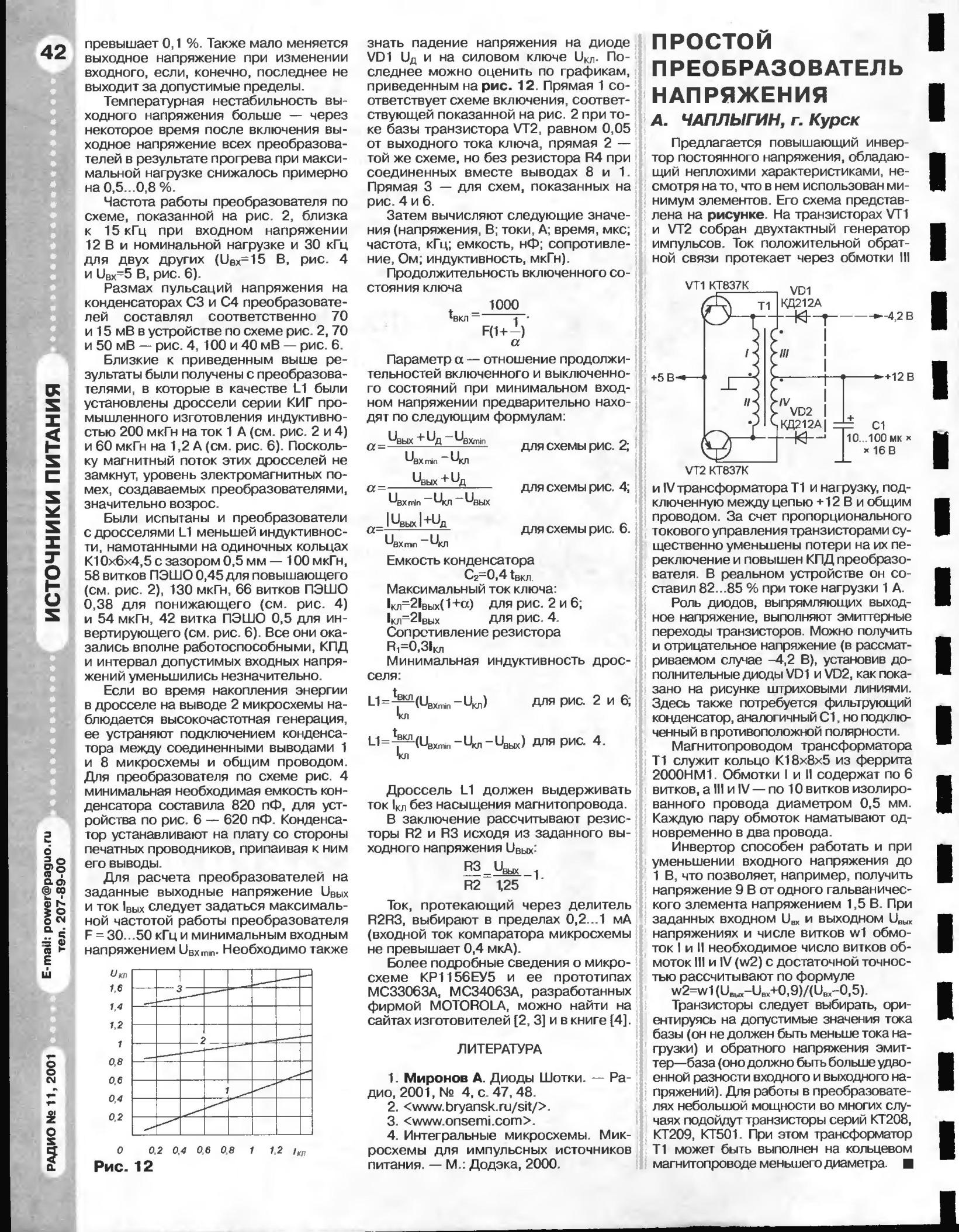

Добрый вечер.
Собрал сабж из приведённой ниже статьи и получил ничтожный кпд вместо обещанного.
Питал мотор, от лбп потребление 30ма, через схему 200.
Пробовал разные колечки. Транзисторы ставил 837н и 973б.
Мотал сдвоенной витой парой(медной).
Собственно в чём может быть проблема?
Может быть стоит уделить внимание какой нибудь другой схеме?

Удели внимание другой схеме, это какая то наркоманская и непонятно как она у автора нормально заработала

Схема нормальная и нормально работает, но у неё есть один недостаток. Нужно использовать транзисторы с большим обратным напряжение эмиттер база (удвоенное выходное). А у большинства транзисторов оно не превышает 5-10в

сжема расчитана в болшинтстве своем на герыч из кремнезена годны не боле пары тройки штук штатно разработка делалана под малые токи
до 10ма где она хороша выше 100ма лучше юзать другую сжему ибо очень жески треебования к эмитерному пн-пр0ходу через него течеть весь ток нагрузки включая пусковойм и кроме того бэ работает выпроямителем
среди кремнезема почти нет годных по параметрам
кроме того велика вероятность выжечь ключи при кз или перегрузке
схема интересна ка образей применеия нестандартной схемотехники из 70
в класике там ставилисьтогда п 217 или п4 питая ламповую технику от НК акб

В обычных схемах обратное напряжение Э-Б не играет не какой роли. А здесь этот переход работает как выпрямитель.

просто у кремнезема эб при перевышени Ube rev обратки становится зенером и пробивается -электрический пропой переходит в тепловой -особено нежные кт9ххх=им пары волт хватает при 1а
у герыча этого нет :wink: :idea:
но возможно в тех схемах есть превышение Ube rev оно не приводит к выходу из строя Ge-транзюлей если напряг не превышает 15-20в

У меня эта схема на КТ209 нормально работает, только для 9в в китайской Цешки. Преимущество в том не ну нужен выключатель питания, без нагрузки она молчит.

Я наркоман и на Мониторе полно наркоманов и нормально заработала сразу без бубна :)) Мульт питается от этого преобразователя (кт209М, кольцо внешним диаметром 10 от КЛЛ) с использованием одного ААА аккумулятора и кпд выдает 0,83.

да схема рабочая если не завелассь с нагрузкой меняйте полярность обмоток

КТ208 /209 и то не со всеми буквами, имеют допустимое обратное напряжение б-э 10-20В , поэтому в этой схеме они и применены, еще такими способностями обладают некоторые из КТ837.
