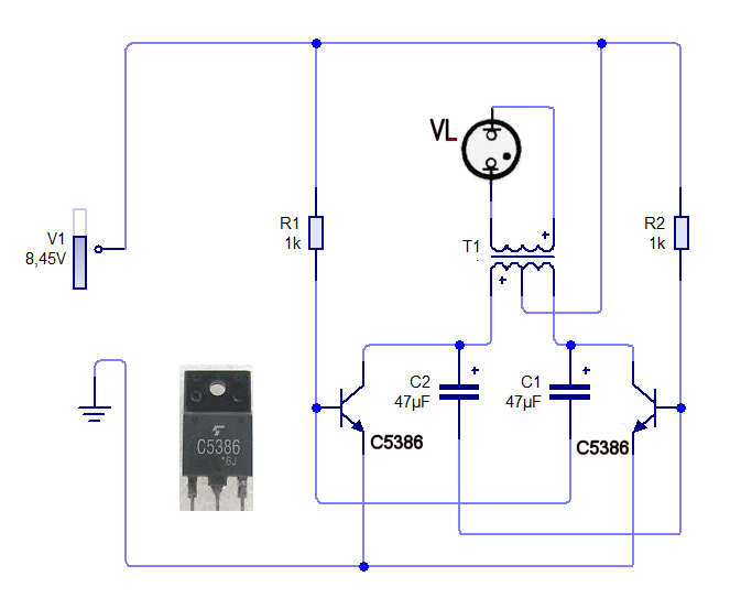

вот какой формы будет сигнал на выходе трансформатора?
транзисторы будут C5386 (высоковольтные из тв строчной)
траф на низкие частоты с железным сердечником из пластин - класика
если на высоких - ферит

ка любят новички просить блок дающий 100500квт от батарейки крона и чоб от 0 до 100кв
На выходе будет БАХ! Я, будучи школьником, пожег немало дефицитных в то время транзисторов пытаясь сделать преобразователь на 400Гц из мультивибратора работающего на трансформатор.

ну, довести до ума эту схему можно-ведь ;)
что там всего? ограничить ток базы, демпфировать варисторами непосредственно у выводов катушки,..

забудь пр такие схемы в пуш пуле кой как работает автогенки где пос на ключи берется с самого трана
но уже давно всеушли на Н-мост для раскачки первички....

rhouland4 писал(а):
довести до ума
Нельзя. Там нет "мертвого времени" на переключение транзисторов, а это чревато бахом. Сейчас шим-контроллеров на любой вкус на рупь горсть насыпают. Зачем собирать такое говно?

ну штож, ничего не бабахнуло, волшебный белый дух тоже непошел (но буржуйские может безбожники),
схема плавно не заводится, но с 8 вольт если резко подать питание - генерация начинается. более 12 вольт пока не даю, ток при этом около одного
ампера. трансформатор класика питания сетевого с двойной обмоткой с середины 2х9Вольт.
транзисторы вообще не греются. частота 400-500 герц ( а это вообще законно от мультика с конденсаторами 2х 47мкф ??? )
форма сигнала не меандр и не синус, ну и понятно, но думаю вполне эффективно и стабильно генерирует.
вот бдет Бум если подам все 80 вольт или нет? (лабораторным могу до 30вольт плавно).

Соберите по аналогии Ташибры, только пушпулом.
Такие схемки до пару киловатт работают на ура. Там сквозняка не бывает априори из за перемагничивания задающего маленького ферритового колечка. Да и частота там под 40-80 Кгц.

при 47мк мултик возбуждается гдето на 2-6гц или менше если онто таки завелось на 400-600гц то мултик тами уже не приделах походу онотак стартует на автогене с ПОС с коекторных обмоток через те жирныбанки которы на ээтой частте подобны 2-5омным резисторам
вобшем в топкеу сгорит один хуй вопрос времени
