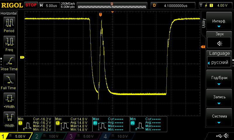

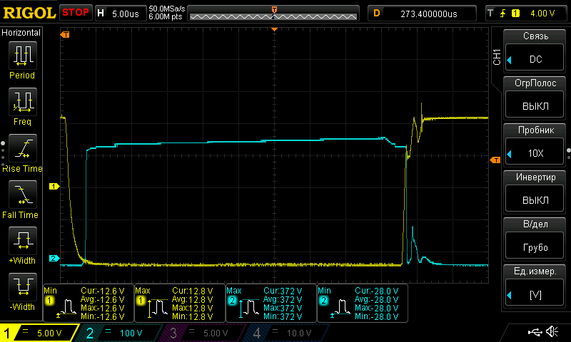

Здравствуйте, господа!
Есть вот такой вот преобразователь. Модель не гуглится от слова совсем.
Присутствует сквозняк в одном полумосте. Драйверы плеч состоят из оптопары, усиливающего транзистора, и комплементарной пары транзисторов для зарядки\разрядки затвора. Питание драйверов - отдельные линии для верхних плеч с железного трансформатора + диодный мост + стабилизатор на 15в. Нижнее всё тоже самое - но питание общее. Транзисторы - IGBT. Подскажите, пожалуйста, в какую сторону рыть.
Синий щуп- верхнее плечо, желтый - нижнее.
На остальных полумостах всё более-менее хорошо.

1.2) Посмотреть осциллограммы управляющих сигналов (мне кажется, что это должна быть несколько более легкая задача, чем произвести измерения в горячей части)
Изображение Вот такой сигнал приходит от оптопары на нижний ключ проблемного плеча.
Так же по линии питания нижних плечей присутствует вот такой вот шум.
Данный шум дублируется на конденсаторах. (При чём я их поменял на новые).
Вот что творится на затворе нижнего проблемного плеча
А вот такой вот сигнал на затворе другого нижнего плеча
Напряжение со временем проседает. И зависит от того, в какой момент я нажму на осциллографе стоп. В конце концов - генерация ШИМ останавливается. Я так понимаю, это из-за лампы накаливания и отсутствия одной фазы (я развязал устройство через трансформатор 220/380
2) Указать, куда именно подключались щупы.
Щупы в первом посте подключались к затворам верхнего и нижнего ключей проблемного плеча относительно минуса питания.

Вы утверждаете, что есть сквозняк. Где осциллограмма, которая показывает два сигнала (управляющие верхним и нижним транзисторами) с ног ULN2003 , чтобы увидеть их корректность?
Смотрим фото в первом посте. Расскажите, как на затворе появилось -436 В (минус четыреста тридцать шесть вольт относительно минуса питания).
Вы наверное думаете "чем больше ребусов я загадаю - тем интереснее им будет мне помогать" ?

Извините, я так не думаю. Просто с осциллографом пока на ВЫ =) Смотрю в книгу - вижу фигу.
Исправляюсь:
Вот осциллограмма затворов (я её переделал)
Вот осциллограмма на ULN (оптопары включены с общим плюсом)
Немного смущает шум на ULN ДО начала генерации.
Вы в ней видите проблему?

Ну да, звенит ведь на переключении в конце. И лампочка загорается, которую я всунул между + от кондёров и коллектором верхних плеч. Выпаиваю верхний ключ - лампа перестаёт загораться и генерация не прекращается (правда, почему то, греется один из нижних ключей, в другом полумосте)
Ну и пересекаются ж ведь сигналы в конце. Чуть выше центра.
Крокодил на минус, щупы на соответствующие выходные каналы ULN верхнего и нижнего плеча в полумосте.

Плюс я не понимаю почему на верхнем плече -28 вольт относительно минуса питания....

Хотя, наверное, понимаю. В момент, когда там -28 вольт, открыт нижний ключ
А т.к. питание верхних ключей здесь не бутстрепное, а постоянное - (железный трансформатор) минус сидит на эмитере верхнего ключа, получается -28в.
Что по-вашему значит - "звенит"?
Отключите питание этой пары транзисторов.
Замкните выход (К нижнего и Э верхнего) на массу.
Снимите осциллограмму затворов без подачи "высокого".
Приведите осциллограмму пары сигналов, управляющих оптопарами пары транзисторов.

Звенит - значит появляются сильные колебания в момент переключения.
Сделаем.
Осциллограмму пары сигналов я же сбросил - это сигналы с выхода ULN... Т.к. ПОСЛЕ резистора, там размах в 0.6в (падение на светодиоде оптопары)

Сравнив две осциллограммы с затворов и с ULN, сделал предположение, что вот здесь вот защёлкнулось. Но я не понимаю причины.....
Добавлено after 5 minutes 13 seconds:
>Не выйдет снять ни чего.
Ну так как-то же была включена лампочка в разрыв?
Добавлено after 4 minutes 11 seconds:
>4.5 микро-секунды ?
Блин, у вас талант видеть. Я - не вижу. )
Приведена схема. Где в ней -28В, которые упоминались вами выше?
Ну да ладно, повторяться не буду.
Не, я сделаю сейчас то, что обещал. Проводов придётся напаять...
Я и сам не понимаю откуда берётся отрицательное!!!!
Вы приводите одну картинку, а упоминаете две. Вы это осознаете вообще?
По приведенной картинке: это не сравнение.
Очевидно же, что нижний транзистор открывается, соответственно напряжение на его К будет уменьшаться к нулю, А следовательно будет уменьшаться измеряемое напряжение на затворе.
Придется повторяться:
Отключите силовое питание этой пары транзисторов (уберите подачу +300-500 или сколько там у вас вольт "на схеме" с К верхнего транзистора).
Также приведите осциллограмму пары сигналов, управляющих оптопарами этой пары транзисторов.
ЛЮБЫЕ ДЕЙСТВИЯ ВЫПОЛНЯЙТЕ ТОЛЬКО ПРИ НАЛИЧИИ ЧЕТКОЙ УВЕРЕННОСТИ, ЧТО ЭТО БЕЗОПАСНО ДЛЯ ВАС И УСТРОЙСТВА.
