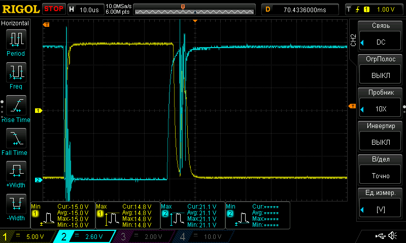

Кто-нибудь может мне объяснить: почему при одинаковой амплитуде сигнала на входах ULN2003, на выходах на одной ноге амплитуда 11в, а на других - 9 ? По схеме ULN подрубается через резисторы одинакового сопротивления к катоду оптопары.
 Заголовок сообщения: Re: Ремонт трёх-фазного частотного преобразователя
СообщениеДобавлено: Ср май 12, 2021 16:05:14
Зарегистрирован: Вт июн 07, 2016 08:03:26
Сообщений: 91
Да ё-клмн!!!!
Взял микроконтроллер. Прошил для ШИМ синуса на два вывода. Дэдтайм максимальный выставил. 1кГц частота. Подключил так же, как и в исходной схеме подключено через УЛНку. Убираю с коллектора верхнего плеча напряжение - чёткие и красивые фронты. Включаю в этот разрыв лампочку - сквозняк. И вот такую картинку вижу:
Изображение Крокодил - на ноле, желтый щуп на затворе нижнем, синий на верхнем затворе Напряжение проседает из-за лампочки ДО конденсаторов. Я её там вкочерыжил как предохранитель на всю цепь.
Проверил ВСЕ плечи. На ВСЕХ плечах одинаковая картина! На ВСЕХ плечах сквозняки!!!

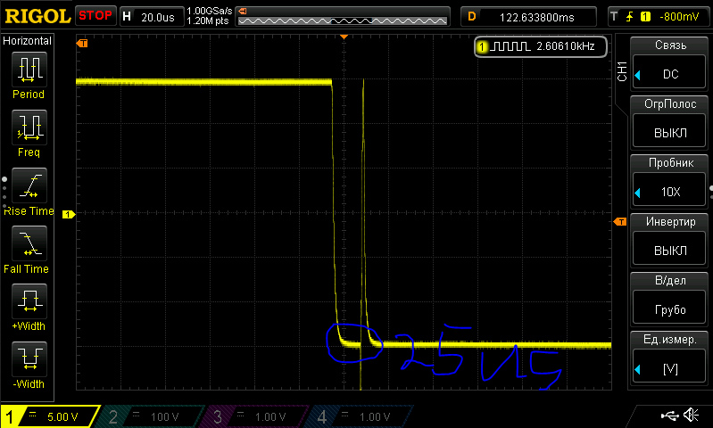

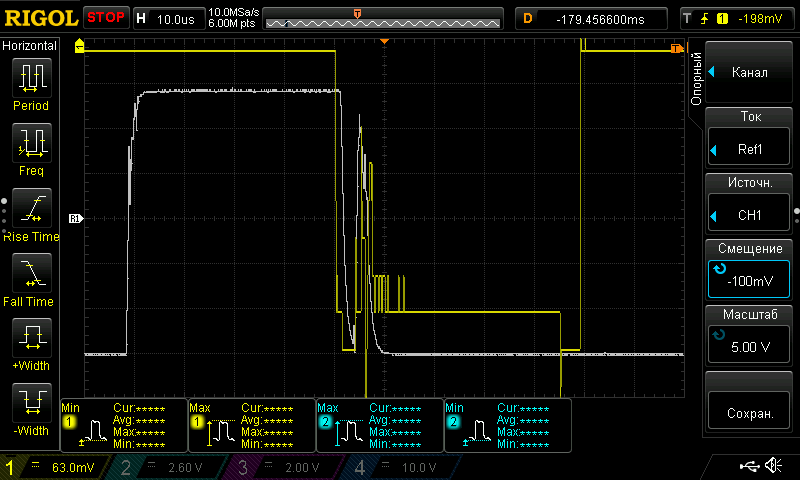

Лампочка торчит ДО электролитов и ПОСЛЕ =)))
2003 новая.
Вот это включение с висящим воздухе коллектором верхнего ключа:
А это, приближенное, с лампочкой:
Добавлено after 1 hour 15 minutes 21 second:
Если подключить крокодил относительно эмиттера верхнего плеча и смотреть в затвор - выходит игла с небольшой задержкой после нормально падающего фронта. И это, я так понимаю, на ВСЕХ плечах. И только с коллектором, сидящим на плюсе. Без подключения к плюсу коллектора, там этой иголки НЕТ!
Хоть убей - не понимаю куда копать =\
Добавлено after 6 minutes 40 seconds:
Вот ведь, вижу - а понять с чем оно связано - не могу.... =\
