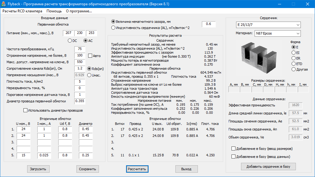

Сборка блока, к сожалению, идет не так быстро как хотелось... С принтером проблемы. Некоторых компонентов в запасниках не нашел. Нужно будет докупить.
СпойлерИзображение Изображение Изображение
По ходу сборки, обнаружил небольшую ошибку (!): вместо стабилитрона на затворе транзистора, нужно поставить нагрузочный резистор, тогда от самого стабилитрона придется отказаться, либо дорисовать :dont_know: Видимо просто забыл о нем.
Вместо самого первого, неполярного конденсатора, после предохранителя, решил поставить варистор MYG10-431.
Неполярные конденсаторы "в горячей части" применять с напряжением 1 кВ, либо достаточно обычных, оранжевых (63 В?) именно в обвязке МС?
И самое главное, самое сложное, пока жду детали: прошу помощи в расчете трансформатора :oops: . Раза три перечитывал выложенный файл от charchyard, признаюсь честно: "смотрю..., вижу..." :)) Плату вытравил по варианту А. Придется рассчитывать трансформатор от ПК... Попробовал в программе Старичка подобрать ближайший по размерам сердечник. В принципе, вот что получается
В качестве межслойной и межобмоточной изоляции, думаю применить изоляцию из конденсатора К73-17, К73-9 :roll:

У Вас слишком большой коэффициент заполнения окна. Должен быть не больше 0,3. В комповых блоках питания в основном применяются сердечники EI-28 и EI-33. Реже ERL-35

Да, заполнение велико, придется сильно постараться, чтоб вместить все обмотки, либо чем-то "жертвовать": либо неразрывностью тока, либо повышением плотности тока, либо поднимать частоту :dont_know: В принципе, несколько раз, в других трансформаторах, удавалось разместить без проблем все обмотки, когда программа прогнозировала превышение коэф-т заполнения. Сердечник, как я понял, подобрал более-менее верным?
Думаю, что оптимальным расчет будет таким :dont_know:
Как раз помещается 30 витков провода в один слой намотки (10 мм). Намотать 60 витков первичной (туда-сюда :)) ), затем вторичную и самопитание, и закончить последними 30-ю витками первичной :dont_know:

Всё же для для такой мощности сердечник маловат будет, как мне кажется. И обмотка греться будет сильно при такой плотности тока, это определенно. Нужно будет активное охлаждение

vertigo, я тоже понимаю Ваше беспокойство "размер - нагрев", но пока что ничего другого придумать не могу. 6 А/мм^2 - я думаю что, не сильно критическая величина. Я повторюсь, 1 А - это с запасом. Неизвестно сколько действительно потребуется, но думаю что, немного меньше :dont_know:
Что ж, начну мотать. Думаю начну со своего последнего расчета. Посмотрим, что в итоге получится.
Как отнестись к неразрывному току: "закрыть глаза" на него и принять за 0%, иль все же попытаться оставить "хоть с десяток" процентов? Баланс разделения первички 2/3 к 1/3, как я понял, подходит. Можно даже сначала всю первичную, затем все остальные, но потеряем немного больше в КПД :dont_know:
Карбофос писал(а):
1. в цепь затвора силового ключа, последовательно к параллельно соединенным R и D, добавьте небольшое сопротивление (10 Ом)
Не вижу смысла. Достаточно одного нагрузочного на ножках G-S :dont_know:
Карбофос писал(а):
2. в цепь стока силового ключа добавьте небольшую индуктивность, типа "бусины" 1-3 uH
Плата уже вытравлена, и места практически нет. Можно, в принципе, попробовать одеть ее на ножку транзистора, но не обязательно :dont_know: Иголки, я обычно "давил", с помощью обычных, нагрузочных резисторов на выходе. Но в этом блоке, нужно эти резисторы избежать. Или пытаться это сделать снабберами :dont_know:
in me omnis spes mihe est...
 Заголовок сообщения: Re: Блок питания на UC3842
СообщениеДобавлено: Вт янв 22, 2019 07:30:22
Карма: 146
Рейтинг сообщений: 6059
Сообщений: 36292
Откуда: г.Мариинск
Если вы очень большой специалист по устранению возбуждений ОС то можете использовать неразрывной ток. Я предпочитаю разрывной, схема устойчивей, и обмотки нормально разместятся.
Напряжение питания стоит не то, среднее должно быть 320в
А лучше сразу включить AC 207-230-253.
В обратноходах это может очень плохо кончится.
