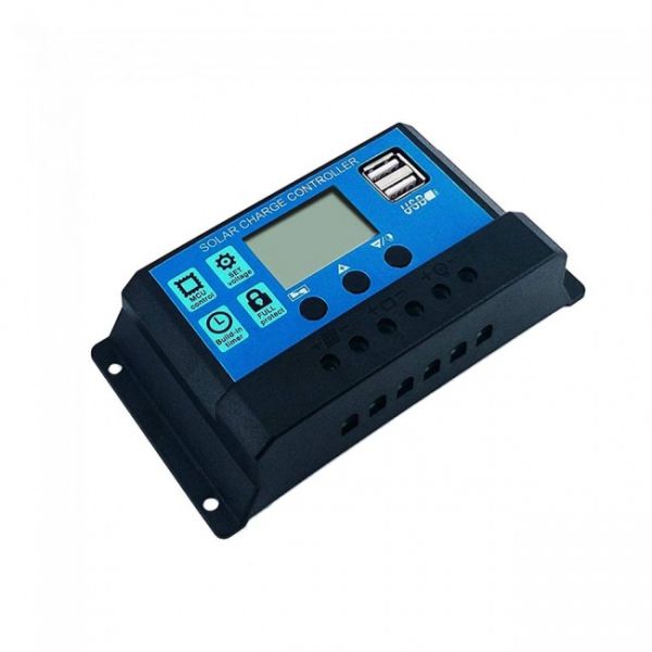

Есть солнечная панель на 21В в холостом ходу, вот такой вот ШИМ контроллер заряда (такого добра из Китая во всех маркетах пруд пруди, корпус одинаковый, модели разные):

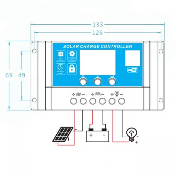

Настроено напряжение, которое должен выдавать ШИМ в батарею, он и выдает. В инструкции к контроллеру написано сначала подключить батарею, потом панель, и только в конце нагрузку. У меня в связи с особенностями конструкции ШИМ Висит рядом с панелью, а нагрузка прямо на аккумуляторе, но это никому не мешало. Батарея - 3 лития через BMS.

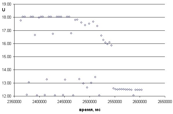

Обычно все нормально работает. Были редкие эпизоды когда контроллер начинало колбасить - и на экране, и физически на клеммах, идущих на батарею, напряжение прыгает в диапазоне от 12 до 18 вольт быстро и хаотично, ШИМ Не может на выходе установить нужный уровень. Раньше решалось просто - все отключить, потом все подключить в правильном порядке. Обычно сразу проходило. Сегодня не проходит, 4й раз за день такая пляска начинается. Не смог понять то ли это от сильно яркого света, то ли наоборот, бывало и так, и так.
Вот график напряжения со временем:
между точками примерно 2.5 секунды интервал измерений. Как раз поймал момент когда я смог вывести его из этой алкогольной комы. При этом на стабильном напряжении ток (на графике не показан) держится на уровне максимально возможном для данной освещенности, а при скачках он ниже предела измерения прибором низкого качества (ниже 30 мА).
Подскажите в чем может быть проблема.
P.S. мощность, нагрузка и емкости слабые, на порядок ниже заявленных производителем. Перегрев / перенагруженность / кз исключено.

Для солнечных контроллеров подобного типа нагрузка обязательна. на ней гасится лишняя энергия. аккумулятор зарядился вот и его колбасит. бмс скорее всего его отключает от солнечного контролера.
