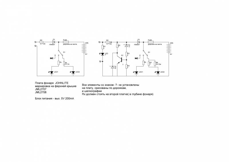

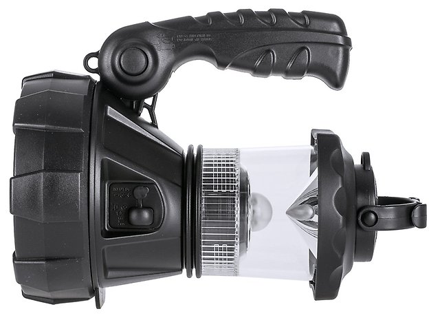

Собственно ищется оптимальная схема для зарядки этого фонаря.
Оптимальная схема - подразумевается, "на рассыпухе" без мк и всяких труднодоставаемых микросхем, с тем блоком питания, что идёт в комплекте, и стем акб что куплен.
Не убить трансформатор и не убить акб
Исходные данные, что насобирал.
Схема платки фонаря.
Вид самого фонаря
Блок питания - трансформаторный,
выпрямитель - стандартная схема из 4-х диодов и конденсатора, плюс резистор параллельно выходу? номинал не мерил, смысл его наличия мне не понятен.
на "шильдике"
мощность 3,2 Вата (вобщем малыш)
Напряжение 5вольт, ток 200mA.
При замере на разъеме без подключения к фонарю - 8 вольт.
При зарядке на акб - 7,2 вольта - МНОГОВАТО ???
Ток 10mA
АКБ в наличии не было, путём "гугления" выяснилось - свинцово-кислотный на 4V 1Ah.

R2-R3 выбрать повысокоомнее.
Собственно, это- "параллельный стабилизатор"
http://www.electronicsblog.ru/silovaya- ... eniya.html
Её, в принципе, можно восстановить, экспериментальным путём подобрав резисторы..
(имхо) -
R5 - это единицы ОМ
R4 - например, 100 Ом..
ZD2 - я так думаю, что на 6~8 вольт (он, скорее всего, просто "защитный")
ZD1 - примерно 4,3~4,7 вольта
Транзистор должен держать, ну, допустим, ампер тока..
"параметры настройки"- при заряженном аккумуляторе напряжение на нём не должно превышать 5 вольт (но и быть не менее 4,5 вольт)
R1- 510~810 Ом (в зависимости от того, насколько ярко должен светиться светодиод)
LED - любой видимого спектра (это - чисто индикация включения в сеть)
Стабилитроны, наверное, лучше брать более мощные- 1 ватт или мощнее..

Собственно, это- "параллельный стабилизатор" АлександрЛ
Блин... затупил я...
когда-то читал, а вот в реальности не собирал.
LED - любой видимого спектра (это - чисто индикация включения в сеть) АлександрЛ
Да... тот на входе, насколько я понял, именно для этого.

История с фонарём вроде завершилась(посмотрим на эксплуатацию).
За основу взял схему
http://rustaste.ru/charger-on-lm317.html
тоже самое
http://serp1.ru/index/zarjadnoe_na_lm317/
ну и печатку сделал для этой схемы.
на моей печатке подстроичник выкинут -
на этапе настройки он впаивается на проводах,
выставляется напряжение,
потом выпаивается и меряется его сопротивление,
уже на место запаивается близкий по номиналу постоянный резистор.
использовал резисторы млт 0,25 и 1 Вт.
транзистор bc546.
lm317 - для этого фонаря(с родным бп), стоит на плате без радиатора.
