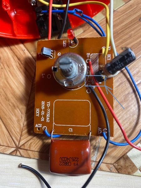

Это туристический фонарь, с DC/AC питанием. На входе платы, АС замыкается конденсатором 225J400V и двумя последовательно резисторами, номиналом по 120кОм. Затем мост, после, + и - замыкаются кондером 25в 220мФ. На выходе моста DC почти 230в, естественно кондер 25в и аккумулятор, взорваны. Я конечно понимаю, что я многово не знаю, но такого выпрямления не понял, от слова совсем. Может кто то понимает, что это за конструкция?

у меня был подобный случай, мне приносили фонарь с такой неисправностью.
аккум ушел в обрыв. соответственно, без нагрузки "кондер 25в" взорвался.

конденсатор 225J400V - балласт, задает зарядный ток.
два последовательных резистора, номиналом по 120 кОм - для разряда этого конденсатора после отключения от сети.
почитай тему "Подключить светодиод к сети 220 вольт", там такая балластная схема есть.
Не замыкается, а включён в сеть последовательно.

Съэкономили.
Там, наверное, "ZENER DIODE" должен стоять, или, по-русски, стабилитрон.

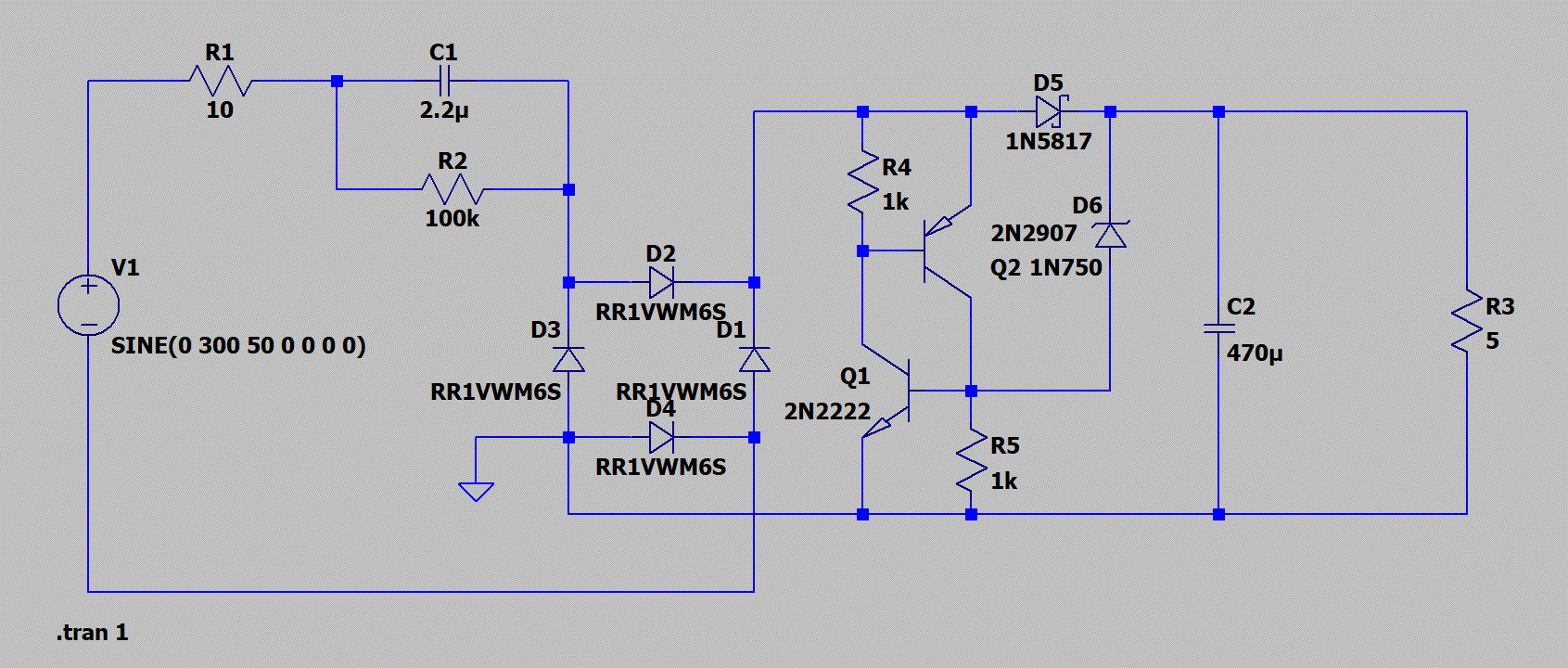

Во, что-то на эту тему имел в виду. Плата заряда и аккумулятор на месте R3. Ток немногим больше 100 мА, но для формата "сунул в розетку на ночь" сойдёт.
Понимаю, что пятивольтовый блочок питания можно раздобыть сотни за полторы, но всё же спортивный интерес присутствует сделать минималистично.
