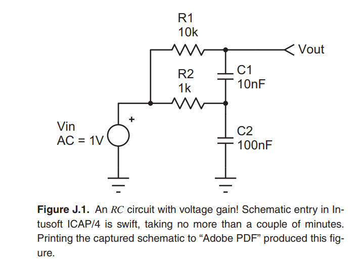

mickbell писал(а):
Как получается петлевое усиление больше единицы, а иначе он генерировать не будет, мне пока (или совсем посмотрим) непонятно.
P. Horowitz, W. Hill, "The Art Of Electronics", Third Edition, Cambridge University Press, 2015, Appendix J, pp. 1146-1148. Читаем, удивляемся. :)

rl55 писал(а):
А если свести схему к такому виду, разве невозможно передаточную характеристику описать формулой?
Возможно:
K=((C2⁢*(R3+R4)+C3⁢*⁢R4⁢)*C1*R*p^2+((C1⁢+C2)*⁢R⁢+C2*⁢R3⁢)*p)/(C1*⁢C2*⁢C3*⁢R*⁢R3*⁢R4*p^3+((C3*⁢C1+C3⁢*C2⁢+C1*⁢C2)*⁢R*⁢R4+C1*⁢C2*⁢R*⁢R3+C3⁢*C2*⁢R3*⁢R4⁢)*p^2+(C1⁢*R⁢+C2*R⁢+C3*⁢R4⁢+C2*⁢R4⁢+C2*⁢R3⁢)*p+1)
Осталось только заменить p на j*ω (ω=2*Pi*f) и взять модуль получившегося комплексного числа. Это и будет АЧХ. А аргумент будет ФЧХ. :)))

Возможно и потому, что объяснить её работу не так уж и просто, памятуя непреклонную догму о невозможности иметь коэфф. передачи ЭП больше или хотя бы равному единице...
Я тут пытаюсь рисовать векторную диаграмму, пока не получается больше единицы.
Почитал. Отнёсся скептически. Нарисовал, правда, в уме, векторную диаграмму, благо там схема гораздо проще, и таки получилось больше единицы. :))
С этой схемы и надо начинать анализ подобного. Если почтенной публике лениво искать и качать и если она не против, я эту схему выложу.

Казалось бы, похоже на умножитель. Но нет. Чтобы понять, почему коэффициент передачи более единицы, придётся строить векторную диаграмму. Может быть, рыбке поручим построить? :)))

rl55 писал(а):
Где diplodok
Не понимаю что преследуем.
Прогнать через симулятор эту схему:
На какой-то частоте, логично на частоте генерации исходной схемы, на выходе напряжение должно быть больше чем на входе, причем в одинаковой фазе с входным.
