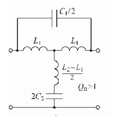

Кроме того, фильтр Отто - это 4 порядок фильтра
Вот с этого момента поподробнее, можно с расчетами можно на пальцах
Токо чтоб непременно (здесь включить ленинскую интонацию) вышло 80 дБ/декаду.
А кто тебе сказал, что 4 порядок произвольного фильтра дает 80 дБ/дек? :wink: :music:
Дурень, это ФНЧ или ФВЧ имеют такую характеристику. Да и то зависит от их расчета. К полосовым и режекторным фильтрам это не относится.
Учи матчасть, убогий.
:tea:
ЗЫ. Штоб ты не мучился. Порядок пассивного фильтра определяется ИСКЛЮЧИТЕЛЬНО количеством реактивных элементов.
Поскольку в Отто их 4, то и порядок этого фильтра тоже 4.

Фильтр Отто до резонанса CL ВЧ-фильтр 2 порядка, на резонансе потенциометрический делитель порядок 0, после резонанса LC НЧ-фильтр 2 порядка.
Это ты сам придумал или подсказал кто?
Кстати, а с какого момента Отто становится 2-м порядком? Прямо при растройке на 1 промилле от резонанса?
И какая крутизна становится при такой расстройке? :tea:

Крам порядки и крутизна это асимптота а не с резонанса.
Для фильтра Отто с инвертором вообще интерес проявляется только начиная с 3 гармоники, прикинь во сколько раз Отто ослабит эту гармонику и оцени порядок
Я же тебе сказал, не пиши, изучи вопрос, мало ли что тебе спонтанно блазнится
А про матчасть и убогость бери взад, не торопись с определениями, вляпаешься
Сказано же спроси старших товарищей, неужто еще не понял что сам нихрена не знаешь и не понимаешь
ты же себе противоречишь, не связывая порядок с крутизной
а ранее писал сравнивал типа 4 порядок Отто с 1 порядком RC, т.е. в своей голове привязывал крутизну к порядку а теперь пишешь что привязки нет
Крутизна Отто 12 дБ/октаву, это 2 порядок безо всяких промилле

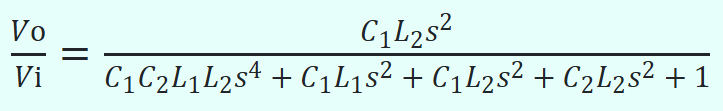

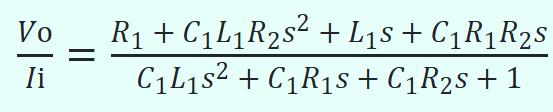

ЗЫ. Дебил, порядок четырехполюсника определяется по высшей степени полинома в знаменателе его комплексной передаточной функции.
Передаточная функция Цобеля выглядит как:
А у Отто вот так:

Ну ты даешь. На хрена мне общая формула
Дурень, есть ТЕРМИНОЛОГИЯ, которую ты не знаешь
И эта терминология определяет порядок четырехполюсника по полиному знаменателя передаточной функции.
И порядок не зависит от реализации номиналов. Он общий для любых номиналов.

На самом деле, порядок фильтра равен числу полюсов передаточной функции. А число полюсов определяется порядком полинома знаменателя. То есть равно числу корней. Ну да, иногда четвертый порядок полинома даст только пару корней.

Хуйню не городи. Степень полинома знаменателя передаточной функции равна числу реактивных элементов.

А почитаем:
То есть эта ахинея про "порядок 0" это как?

ЗЫ. Я тебе больше скажу, Витюша, в реальном техническом обиходе под порядком всегда понимают общий случай - чисто количество реактивных элементов/степень полинома знаменателя. Просто потому, что далеко не всегда можно определить четырехполюсник как частотно избирательный фильтр. Например вот так:

Слушай ты дурак или нет, какое тебе кол-во контуров в цобеле? Это частный случай || колебательного контура со спец. значениями номиналов превращающим его в резистор.
Ты сознательно теперь мешаешь 2 темы? И про Отто твоя цитата меня правильная. Чего непонятно, что на резонансе остаются сопротивление 1 последовательной индуктивности и приведенное к контуру сопротивление потерь 2-й индуктивности, конденсаторы считаем без потерь. Что это как не потенциометрический делитель напряжения? Порядка нет или 0, как изволите.
Что до резонанса это фильтр ВЧ а выше НЧ и повторять не буду, там и там 2 порядок. Что ученые люди в кол-ве 3 штука и в цитате написали, с чем наконец и ты согласился. Непременно поправившись что это случай ИНОГДА не достойный и упоминания.
А обсуждается фильтр Отто который весь из этого ИНОГДА состоит. Еще оцени что я твою глупость очень сдержанно оцениваю, и сравни с тем что ты по поводу и без повода про меня пишешь. Хамло и есть хамло при любой образованности и учености. Опять ведь добиваешься удаления ветки, сейчас и Уош набежит с доносом.
Давай завершать: Отто ты писал 4 степени, потом согласился 2-й, и на этом пора завершать. Про цобеля и завершать неча, все было сказано полгода назад. .
То есть из этого следует, что порядок ЛЮБОГО колебательного контура на частоте резонанса равен 0?
А значит порядок ЛЮБОГО полосно-пропускающего фильтра в полосе пропускания равен 0.
А у ФНЧ/ФВЧ вероятно тоже? :music: :music: :music:
Витюша, а не пойти ли тебе нах с твоим маразмом.
Ты даже по своей же ссылке не в состоянии разобраться со здравым смыслом. :facepalm:

Не валя й дурака и не передергивай. Об отдельных контурах мы не говорили, ты сознательно теперь забылтываешь чтобы ушел пост где ты признал ошибку - Отто 2 порядка а не 4.
ВЧ/НЧ не меняет своей природы, а фильтр Отто последовательно превращается из фильтра ВЧ в потенциометрический делитель а потом в фильтр НЧ. Это и была твоя ошибка, связанная с непониманием его природы. Ну чего непонятного? С крутизной склонов Отто согласился, отсюда и порядок вытекает.
А ты меня теперь толкаешь колебательные контуры обсуждать. Радиокружок 1 год учебы, детекторный приемник 0-V-0.
Успокойся, они как были так и есть 2 порядка. Пока их в фильтр Отто не сгадались включить где они превращаются исключительно в индуктивности или емкости. Я же тебе даже писал - на 3 гармонике последовательная индуктивность теряет всего 1/9 своей прежней индуктивности, а на 5-й еще меньше.
У Отто в пределе что слева что справа крутизна как у фильтров 2 порядка, оттого его и считают 2 порядком, никто и никогда в том не сомневался. И лишь ты начал считать в нем число реактивностей и делать поспешные выводы. Иди спи.

Еще раз - фильтр Отто похерит 3 гармонику в 9 раз, а не 81, 5-ю в 25 раз а не 625 раз, и это все решает и ставит точку в споре относительно его порядка.
