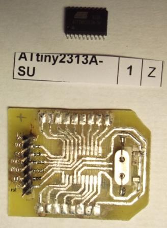

наитупейший вопрос :
правильно ли развёл ??? (на всякий случай)
DSCF0014.JPG [54.92 KiB]
ВРУБАЙ !!!
И будь что будет !!!
 Заголовок сообщения: Re: Фото архив ваших устройств!
СообщениеДобавлено: Вс мар 11, 2012 20:14:27
Карма: 10
Рейтинг сообщений: 721
Зарегистрирован: Чт май 13, 2010 23:42:03
Сообщений: 6282
какой-то кошмар с разводкой кварца. следует ли напоминать, что это самая чувствительная часть схемы? соединения там должны проводиться кратчайшими путями. где-то тут есть целый топик про это.
