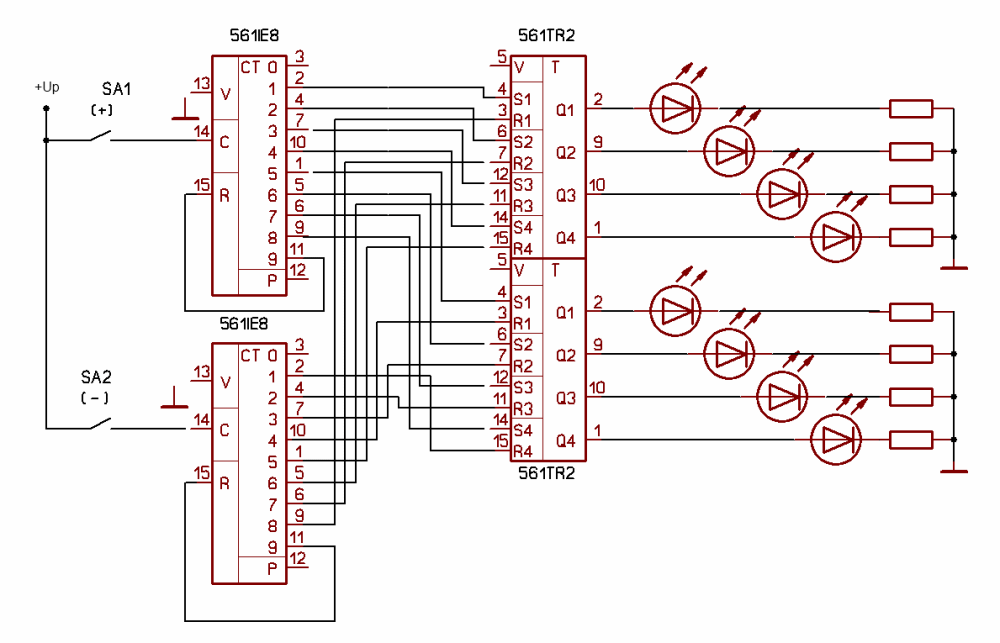

Подскажите пожалуйста, на чём можно реализовать управление восемью исполнительными устройствами.
Принцип следующий. Две кнопки, "плюс" и "минус". Например линейка из 8ми светодиодов. При нажатии на "плюс" загорается первый, второе нажатие- второй, третье- третий. Предыдущие не гаснут, то есть +1 каждое нажатие.
При нажатии на "минус", один гаснет, то есть -1. И так до нуля.
На МК легко :)

На сдвиговом регистре. И програмить не надо.

Посмотрел к155ир13, наверное решение возможно, но микросхемы под рукой нет.
Скорее буду делать на реверсивном счётчике. То что перемещается "точка", а не суммируются- не проблема, можно решить восемью диодами.

А можно решить и на 8 "защелках" с распределителем: по входам S включать, а по R сбрасывать.
Набросайте пожалуйста схему.
Пока я остановился на логике ЛП2- формирует фронт и переключает реверс, дальше ИЕ14, дальше ИД1 и исполнительные устройства.
Но громоздко это всё получается, это собственно узел коммутации реле, а на контактах реле висят резисторы. Путём запараллеливания изменяется сопротивление датчика тока, вот такой узел. Хотелось бы его упростить по максимуму.

Сейчас попробую, ждите(или завтра).
Ну вот, наспех набросал схемку. Её ещё до ума надо довести:подвесить кое куда резисторы, сделать антидребезг(на кнопки управления) и начальный сброс(обнуление счетчиков при подаче питания).
