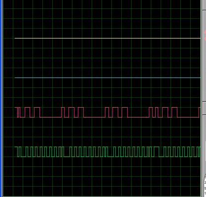

Что это может значить? :facepalm: (зеленый - линия данных, красный - тактирование)

я б сказал, что зеленый тактирование :)

Да точно переаутал :oops: но всё равно у них форма какая то странная..это нормально?

нет, после 8 битов информации идет 9 бит подтверждения - по шине клок импульс выдает мк , а садит в 0 шину данных устройство, которому оно адресовано. Т.е. на 9 бите sda должна быть просажено на землю сигналом со стороны памяти.
Этого нет. Память не отвечает.

urry писал(а):
Этого нет.
Почему же? Вроде как-раз есть.
Хотя, конечно, по такой картинке судить сложновато.
